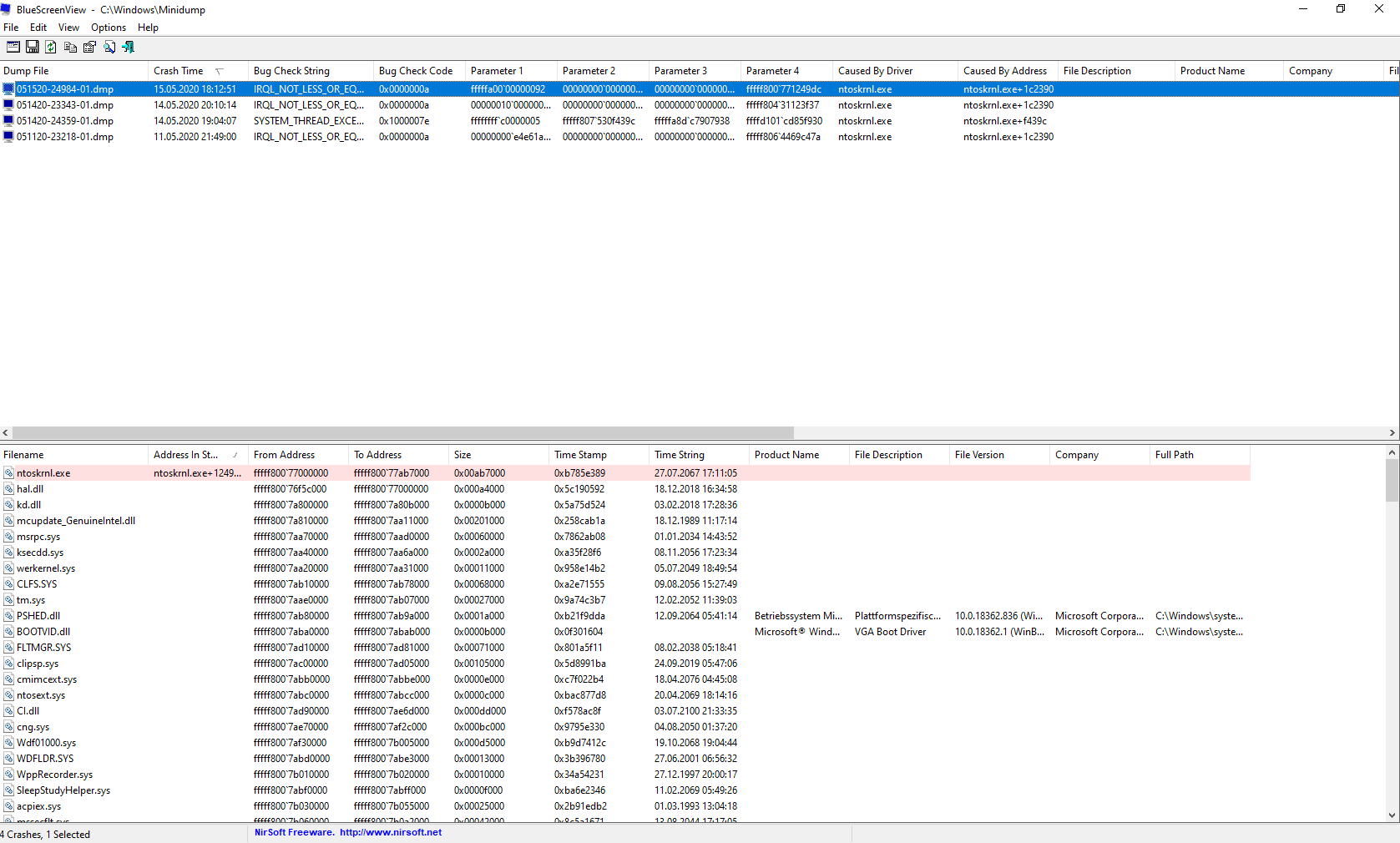

https://www.computerbase.de/forum/t...-spielen.1944775/#lg=attachment917627&slide=0 so sieht der circa aus.
Habe noch einen Fehler in der Ereignisanzeige gesehen
Der Computer wurde nach einem schwerwiegenden Fehler neu gestartet. Der Fehlercode war: 0x0000000a (0xfffffa0000000092, 0x0000000000000002, 0x0000000000000000, 0xfffff800771249dc). Ein volles Abbild wurde gespeichert in: C:\Windows\MEMORY.DMP. Berichts-ID: 13785088-f2c7-45b8-90c4-676d74232ba0.
