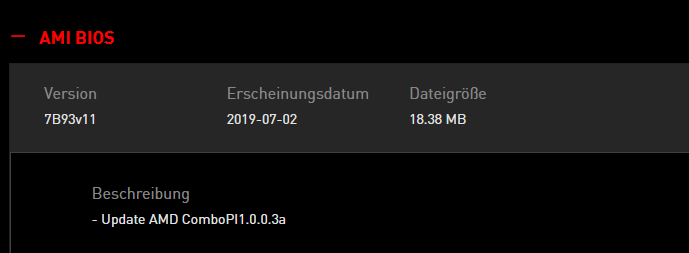

Hey,
Habe das aktuellste BIOS von der MSI Page geladen und auch aktualisiert über das Bios.
807778
