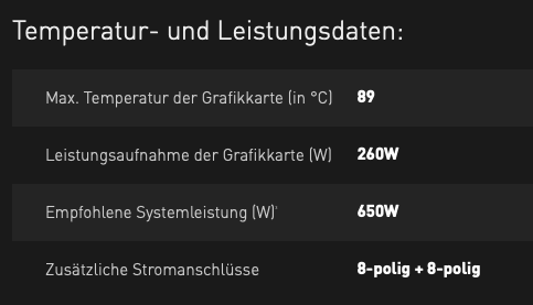

Dadurch dass der Hersteller selbst 650W als Minumum empfiehlt, sollte man nicht darunter starten.
Da ist noch kein OC vorgesehen.
https://www.nvidia.com/de-de/geforce/graphics-cards/rtx-2080-ti/

Ich kann das Netzteil des TE nicht bewerten.
Aber dem TE zu empfehlen, sich ein 550W Netzteil zu holen, wenn Nvidia selbst 650W bei 260W TDP empfiehlt, ist schon ziemlich verrückt.
