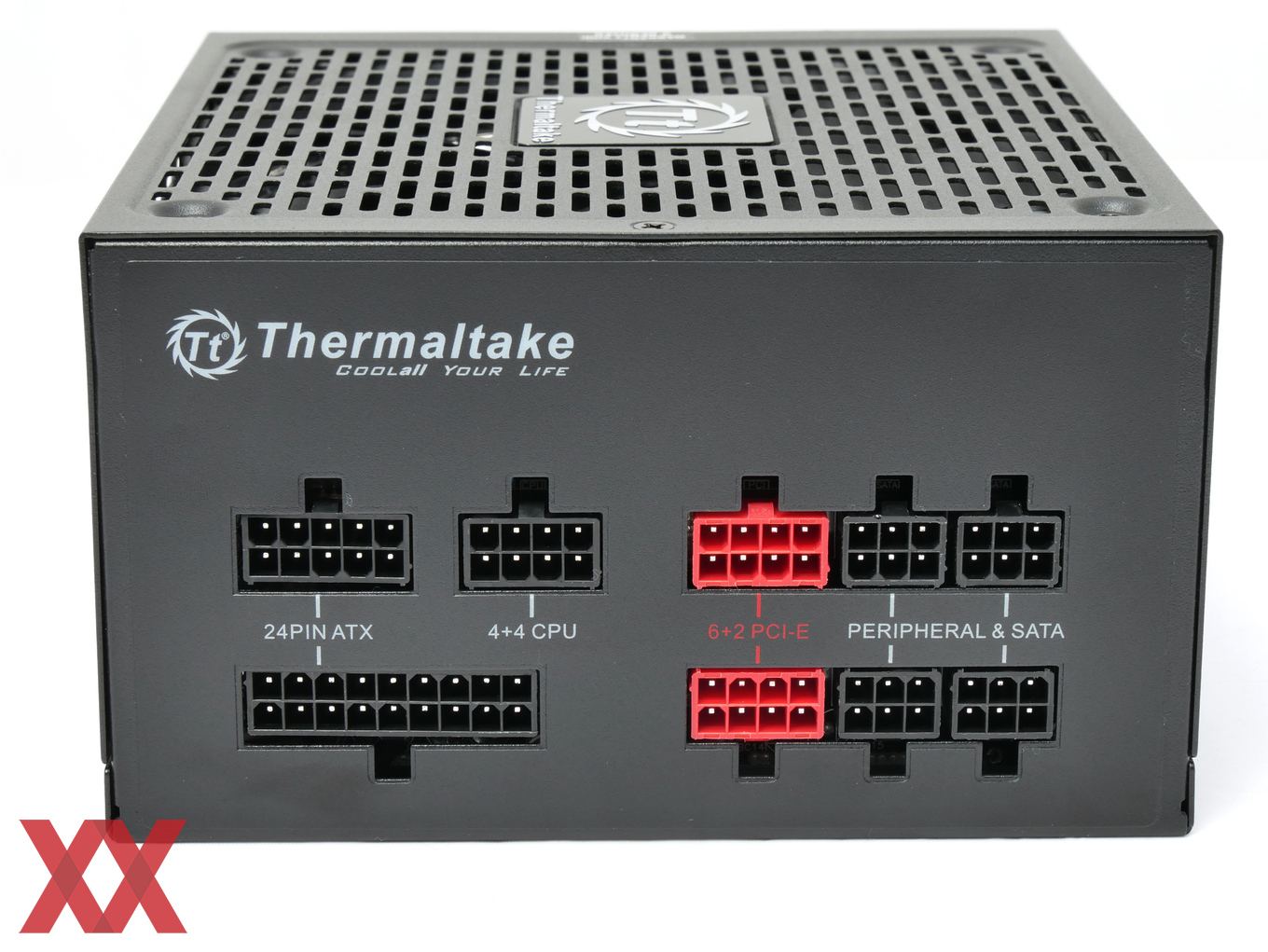

Das Netzteil sollte 4x 6+2 Pin Kabel besitzen. Und du solltest in deinem Fall die beiden roten Stecker anschliessen und jeweils nur einer der beiden Kabel nutzen.
784775
Dies habe ich auch schon gestern Abend versucht zuerst mit einem Kabel weil dies ja auch schon zwei Anschlüsse hat dann mit dem zweiten weil ich mir auch schon gedacht habe nicht dass durch eins nicht genügend Leistung kommt
Hat aber leider trotzdem nicht geholfen
