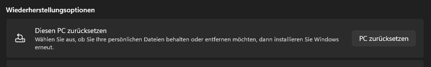

symplex schrieb:
Das ist keine frische Installation. Windows Bootstick machen und Windows installieren.

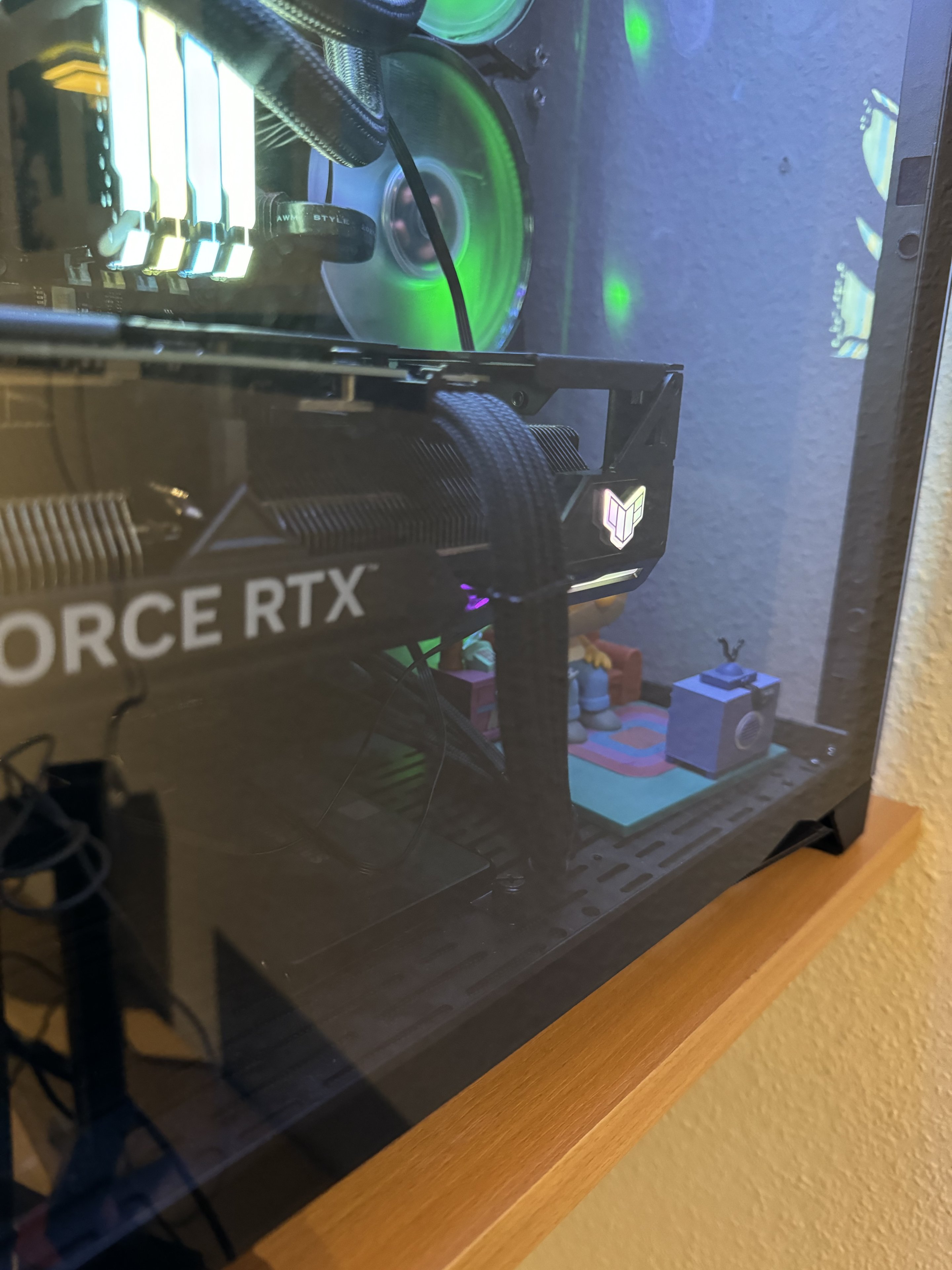

Peaceman68 schrieb:
Ist das Kabel mit dem Du verlängert hast von BeQuiet und genau für dieses System Power L9-CM-500W Netzteil? Ich würde mal die volle Bestückung das RAM's ins Auge fassen. Nimm mal 2 Riegel raus und lass die mal im Dual Mode laufen (Anleitung Mainboard)
Ne des war nur so ein Kabel (siehe Bild) das es schöner aussieht
