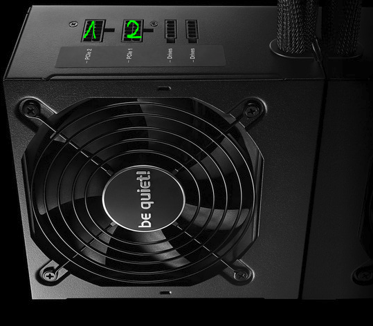

Dein freeze könnten schon Probleme mit der Stromversorgung sein.
Hast du einen 12VHPWR (Adapter) von BeQuiet oder nutzt du den Adapter aus dem Zubehör der Grafikkarte?
Jedenfalls nicht nur ein Y-Kabel nutzen, sondern mit zwei separaten ans Netzteil gehen,
an PCIe1 und PCIe2.

Schließe die Graka mit 2 einzelnen Kabeln am NT an, kein Y-Kabel oder ähnliches.

Die Karte hat doch zur Stromversorgung: "1x 16-Pin PCIe 5.0 (via Adapter: 2x 8-Pin PCIe)"
Der 16 Pin kommt an die Karte, an die 2x8 PIN des Adapters
solltest zum du mit jeweils einem Kabel ans Netzteil an PCIe1 ud PCIe2 (siehe Bild oberhalb).
Also nicht nur mit einem Y-Kabel.

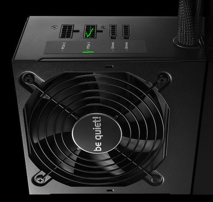

Schließ den einen 8 PIN (Grafikkarte) aber am Netzteil an PCIe1 (12V1) an, der hat 24A.
PCIe2 (12V2) Anschluss hat nur 20A und der 8 PIN (12V CPU) hängt auch an diesem (dieser 12V Rail).
