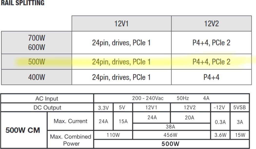

@symplex
Hier nochmal die relevante Übersicht zu deinem NT
Die 12V2 Schiene trägt schon die Hauptlast der CPU (4+4) Stecker hat aber nur 20A x 12V = 240 Watt
Die 12V1 Schiene versorgt deutlich weniger und ist noch dazu üppiger (24Ax12V=288W)
Zusammen decken die beiden Schienen max. 38A = 456W was natürlich üppig wäre aber hier eben clever aufgeteilt sein sollte.
Deswegen sind SingleRail Netzteile auch so beliebt. Da gibts keinerlei Konfigurationsbedarf von seiten des Users.
Reaktionen: symplex
okay vielen Dank ich habe nachgeschaut und es war falsch angeschlossen. Hatte sogar des irgendwie mit so einem Y-Stecker angeschlossen gehabt (fragt mich jetzt nicht wieso).
