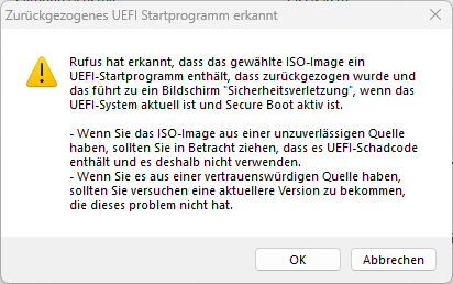

bin gerade dabei Linux Mint Debian Edition auf eine externe SDD zu installieren. Es kommt ein Sicherheitshinweis. Bin verunsichert. Das Linux Mint habe ich von der linuxmint*com Website. Habe es mit 3 verschiedenen Downloads aus Deutschland versucht. Immer die gleiche Meldung.

Die letzten beiden Zeilen im Logfile:
Code:
Warning: '/EFI/boot/bootx64.efi' has been revoked by Linux SBAT

Teste mal ein Ubuntu, das unterstützt auf jeden Fall Secure Boot. Wenn dort der Fehler auch auftritt, wird es interessant

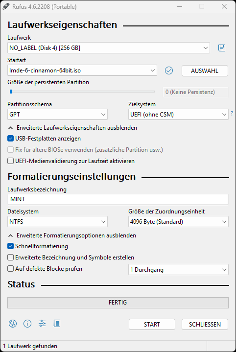

Zum Thema haben ja einige schon etwas geschrieben. Zudem noch eine Frage: Linux Mint auf einer NTFS Partition?
Habe Rufus schon länger nicht für Live System Erstellung genutzt, aber das scheint mir spontan etwas seltsam. Aber vielleicht übersehe ich etwas.

Dieses Rufus ... naja. Es steht nur NTFS zur Auswahl. Wer blickt da bei den vielen Einstellmöglichkeiten und was alles zu beachten ist noch durch.

Ist ziemlich sicher nicht die Standardeinstellung. Ebenso wie "Zielsystem UEFI" (glaube ich). Rufus einfach mit den Standardeinstellungen verwenden ist immer der beste Plan. Ansonsten würde ich mir um die Meldung schlicht keine Gedanken machen.

Wollte aber mit GPT installieren und nicht mit MBR. Das steht zur Auswahl:
MBR = BIOS oder UEFI
GPT = UEFI (ohne CSM)
ähm ... bei der Einstellung "MBR" die gleiche Meldung ...

Wie gesagt: Meldung einfach bestätigen und fortfahren. Du hast die ISO nicht aus einer unsicheren Quelle und fertig.

Bei Ubuntu kann NTFS oder Large FAT32 ausgewählt werden.
Es kommt die Meldung nicht.
Wieso bei Linux Mint Debian nur NTFS? Keine Ahnung.

Klicke auf OK, dann auf ISO und gut.
