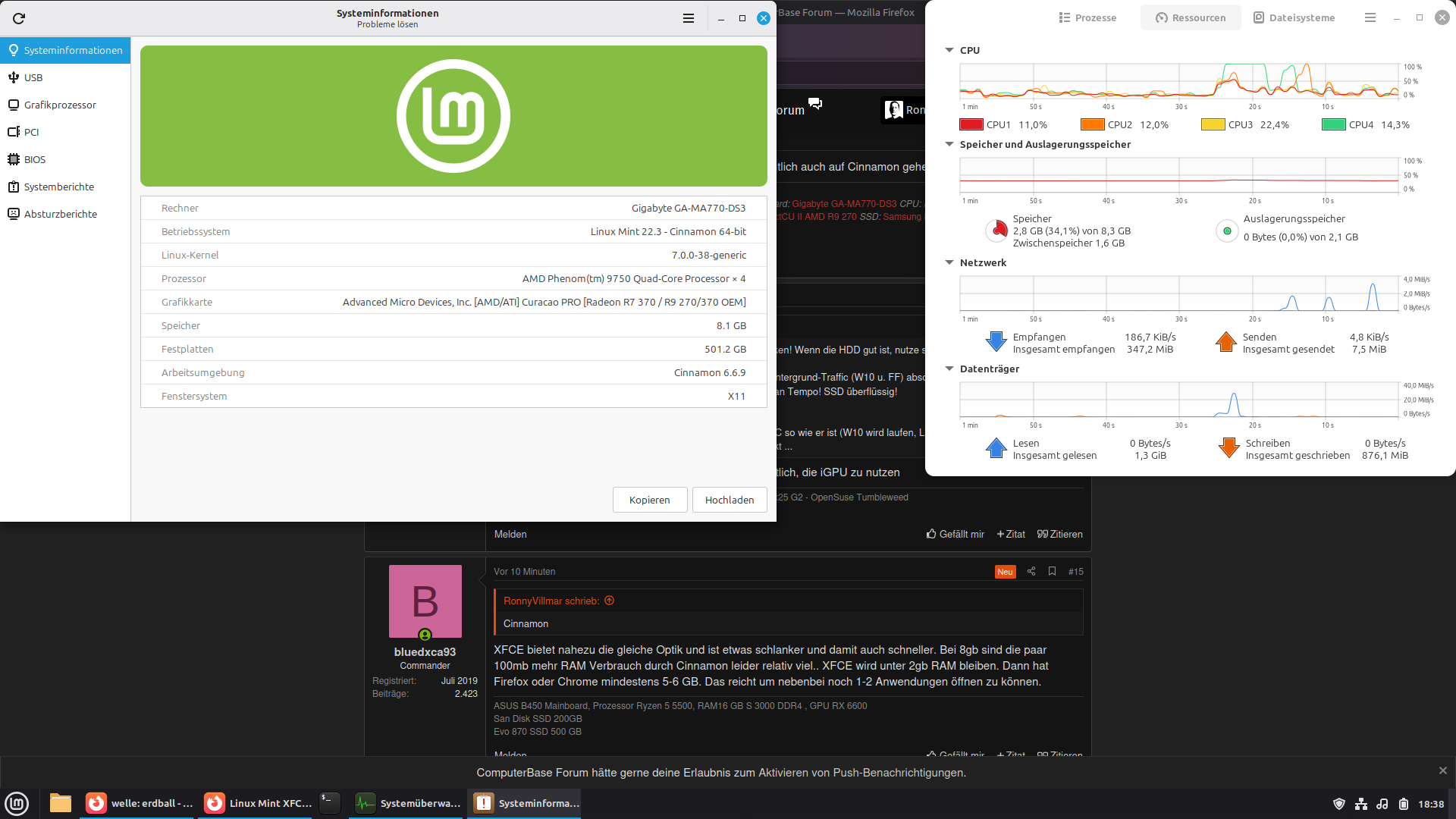

XFCE bietet nahezu die gleiche Optik und ist etwas schlanker und damit auch schneller. Bei 8gb sind die paar 100mb mehr RAM Verbrauch durch Cinnamon leider relativ viel.. XFCE wird unter 2gb RAM bleiben. Dann hat Firefox oder Chrome mindestens 5-6 GB. Das reicht um nebenbei noch 1-2 Anwendungen öffnen zu können.
Reaktionen: konkretor und Tanzmusikus

@bluedxca93
Also bei mir läuft das 1a! :daumen:
