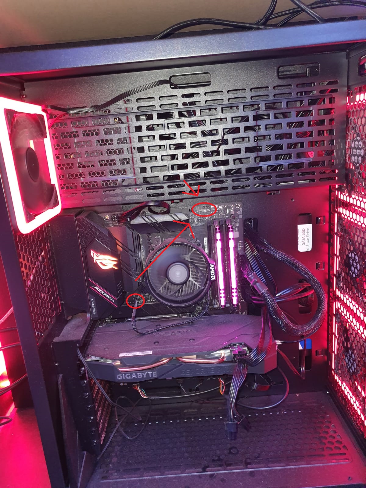

hmmm wo sind die Gehäuselüfter angeschlossen?
sie drehen sich nach dem bild..
aber kabel scheinen nach vorne zu laufen..
ist da eine Lüftersteuerung in der Front am gehäuse eingebaut?

Thorque schrieb:
wie ich oben in https://www.computerbase.de/forum/threads/probleme-mit-ryzen-5-3600.1987507/post-24991126 schon anmerkte,
die Lüfter sind falsch angeschlossen..

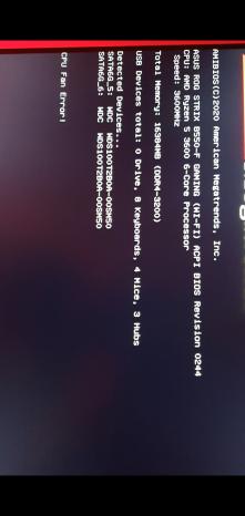

gehäuse entweder gar nicht und der cpu lüfter wohl als Gehäuselüfter anstatt in den steckplatz "cpu fan" auf dem mainboard.
die 2518U/min kommen wohl vom CPU Lüfter..
Ja du hast recht ! Habe gerade gesehen dass mir der CPU Kühler bei einem Wasserkühlungsanschluss angeschlossen wurde! Habe den Steckplatz für den CPU FAN gefunden werde ich morgen ändern !

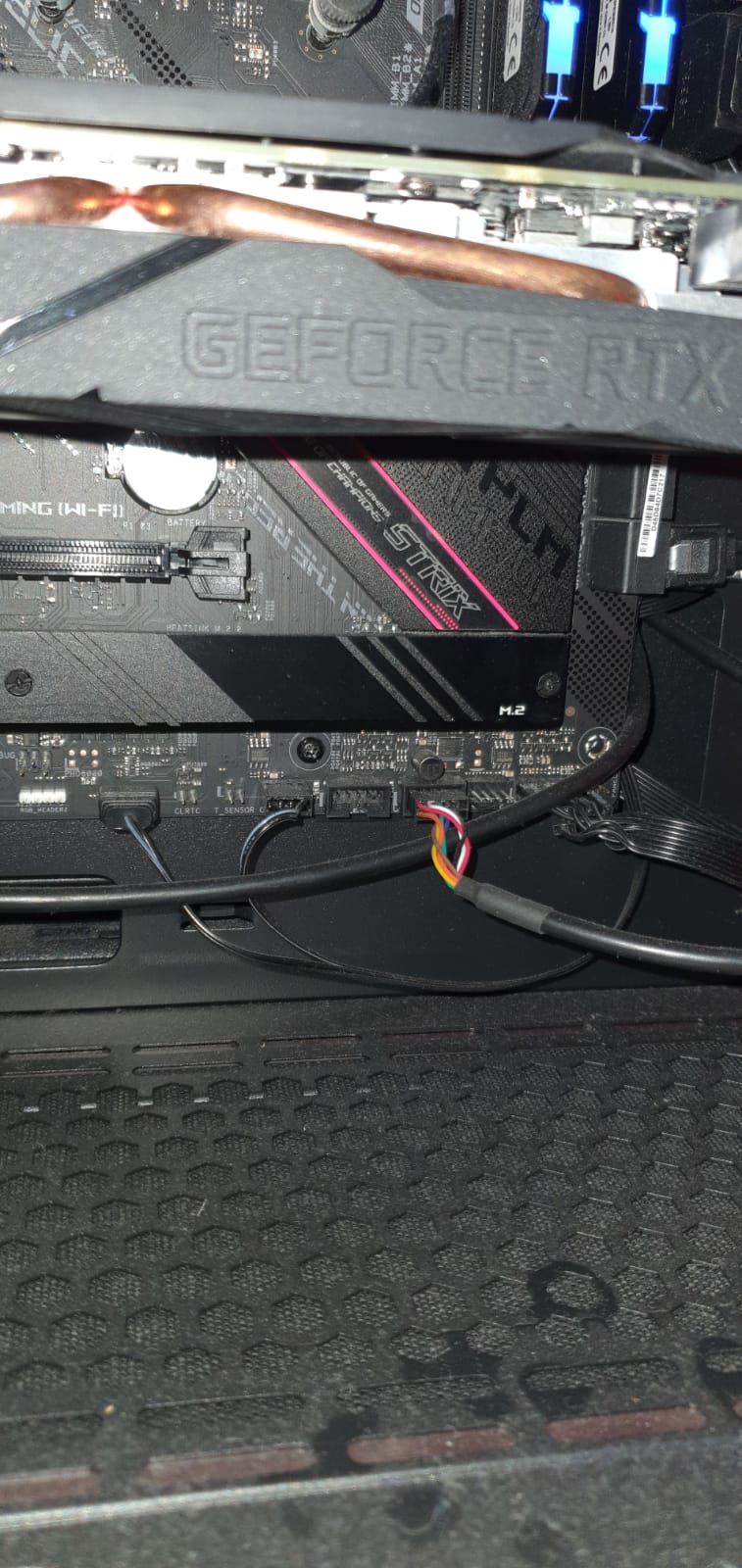

Hier noch ein Foto von den Gehäuselüfteranschlüssen.

okay sehr gut,
ja mach das mal und kontrolliere alle anderen Lüfter nochmal, die müssen bei Sysfan1 sysfan2 usw angeschlossen sein und wie die skizze oben rein bzw raus blasen
Reaktionen: Damian24
In der Front sind ja 3 Lüfter? Also am Flow kann es nun wirklich nicht liegen!
Ja bitte mal die Verkabelung prüfen.

1 x CPU Fan connector(s)
1 x CPU OPT Fan connector(s)
3 x Chassis Fan connector(s)
Geht einer halt auf OPT würde da den hinteren nehmen.

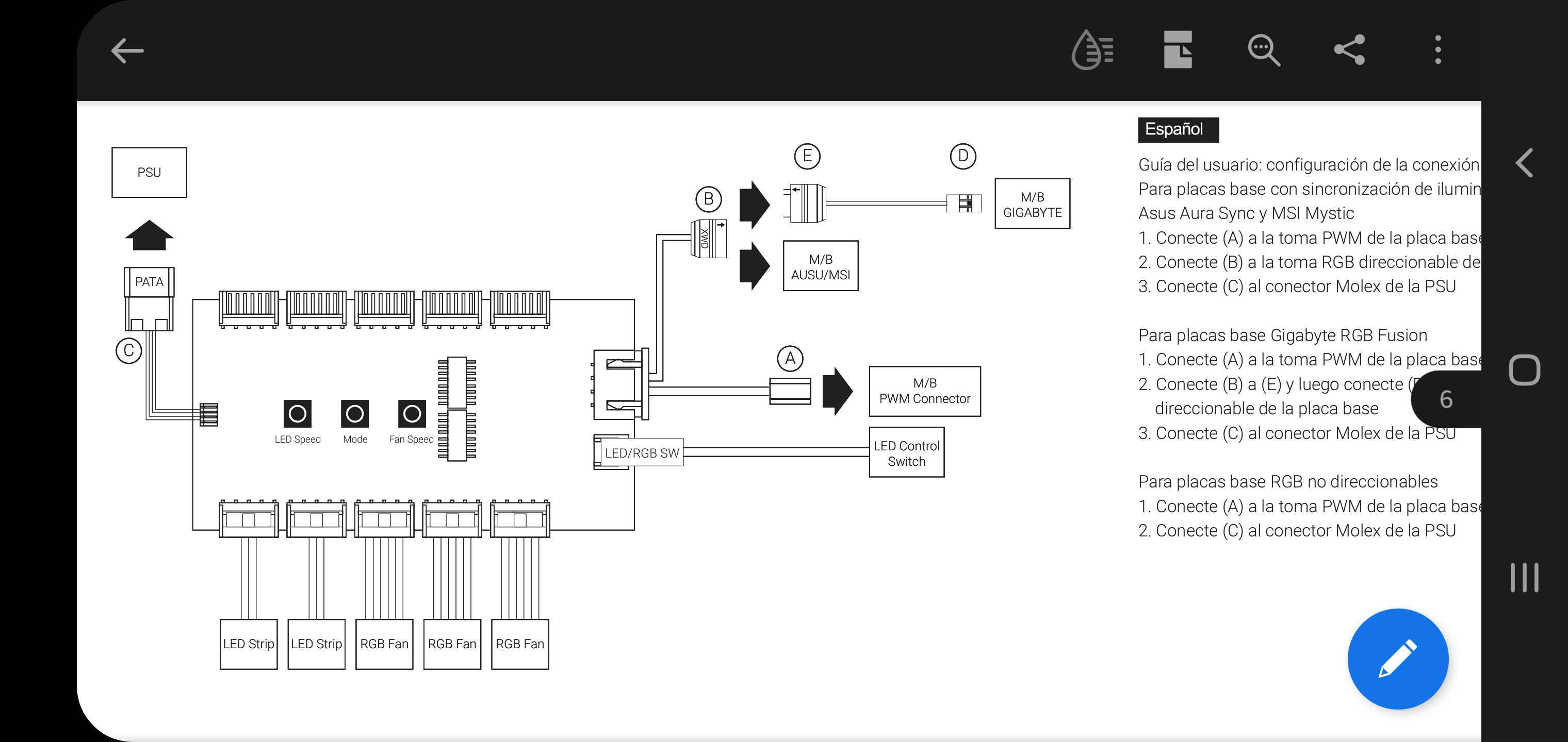

Das Case hat eine integrierte Lüftersteuerung.
Wenn die Kabel aus #42 auch korrekt daran angeschlossen sind, sollte sowohl PWM als auch RGB funktionieren. Dann müsste man noch gucken ob die Steuerung auch an das Netzteil angeschlossen ist.

er war ja falsch eingesteckt... müsste man neuen screenshot machen mit hwinfo wenn er nun in cpu fan steckt.

thema staub:
Da er viel Staub im gehäuse hat nach so kurzer Zeit (siehe foto), läuft da sicherlich einiges falsch oder gar nicht bei den Gehäuselüftern

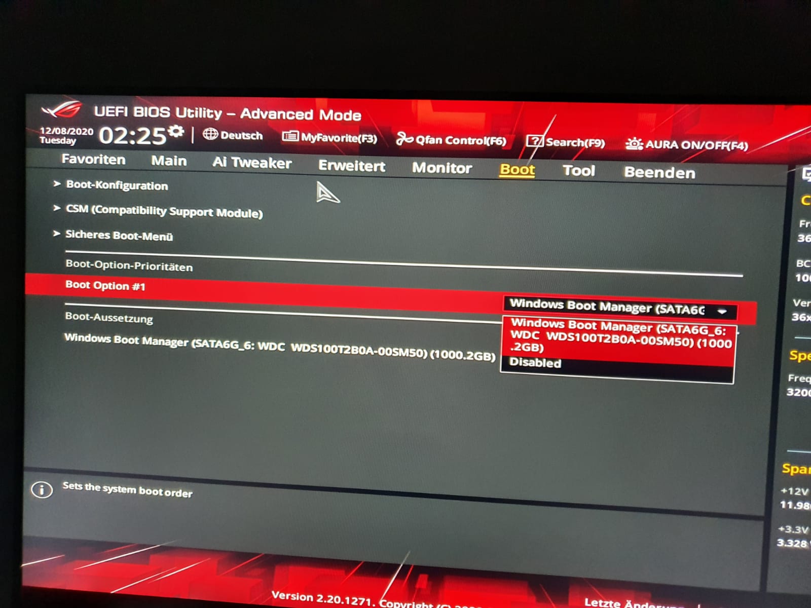

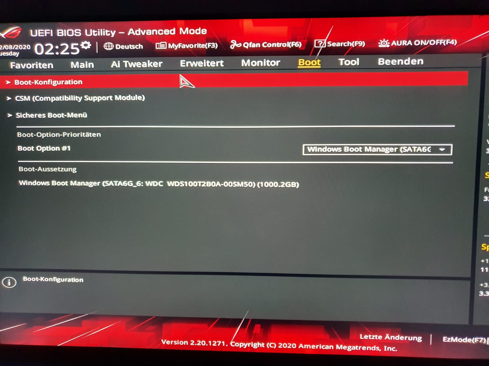

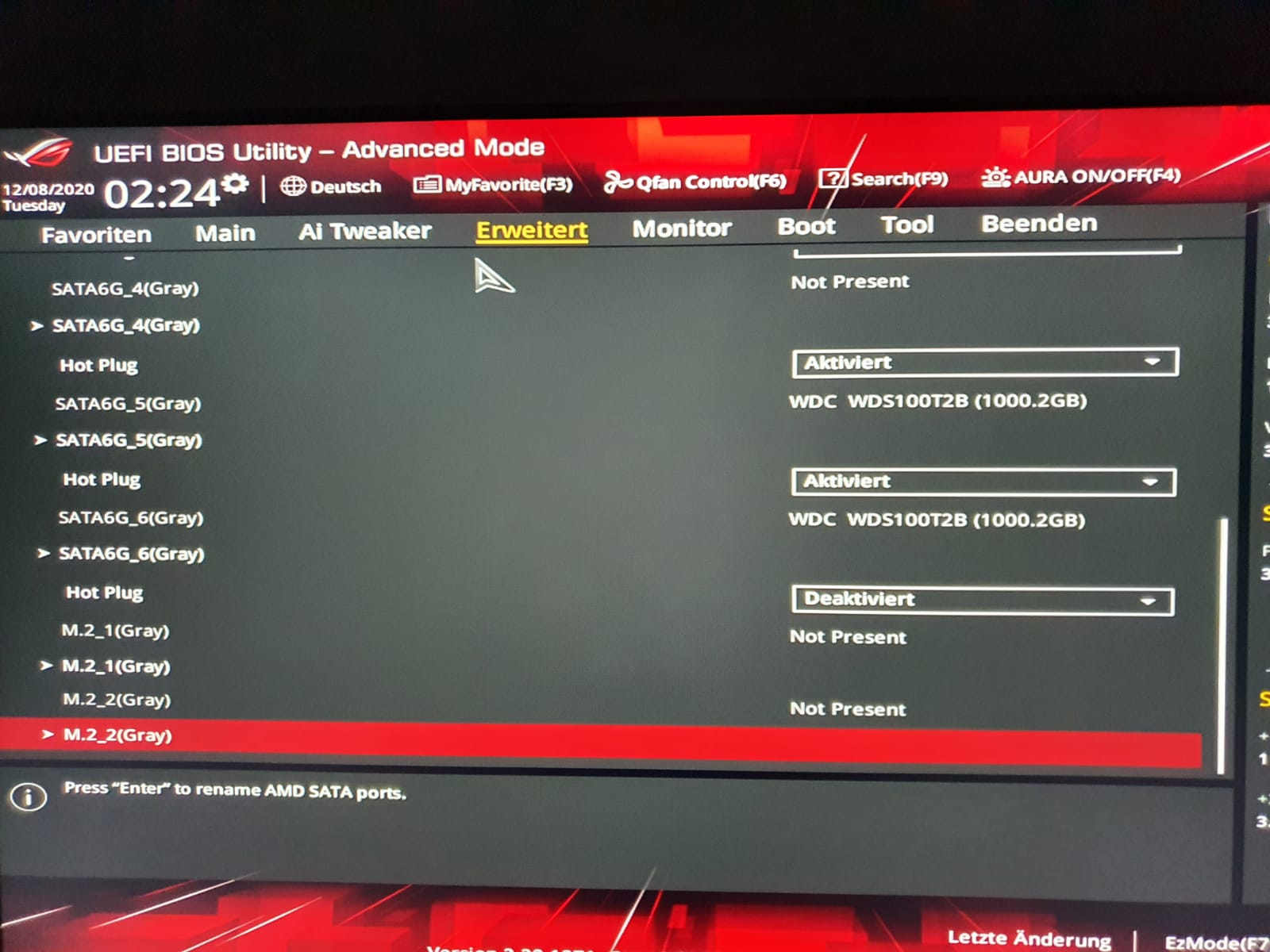

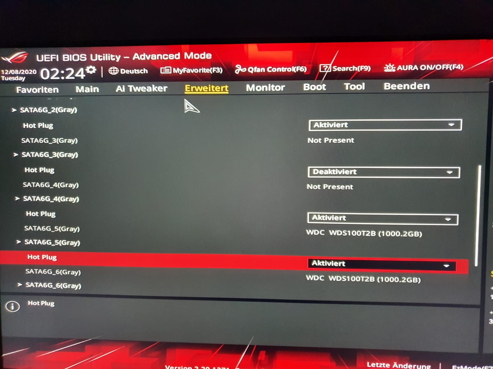

Bzgl. der SSD habe ich auch nachgesehen. Kabel ab und angesteckt. Es hat sich jedoch nichts geändert. Siehe Fotos.
Beim letzten Foto ist der Boot zu sehen, wenn beide SSDS stecken. Weiß nicht ob hier 2 SSDS erkannt werden, oder es sich hier um eine Partizipation handelt.

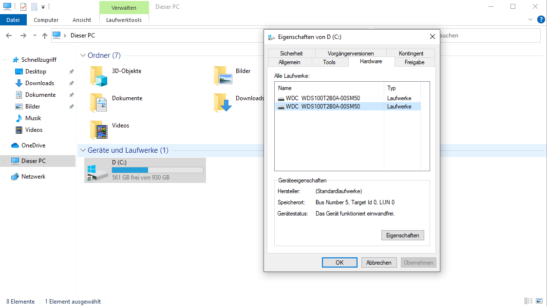

Habe noch einige Tests gemacht. Wenn ich die 1. SSD abstecke, dann das System starte komme ich nur bis zum Bios. Die 2. SSD habe ich dann nicht mehr abgesteckt und probiert, da mir der Kollege gesagt hat, dass die 2. SSD vermutlich beschädigt sein könnte. Dies müsste sie dann schon von beginn an gewesen sein, da ich sie noch nie verwenden konnte.
Habe die Kabel gewechselt und alles überprüft es ging jedoch nichts.
Würde heute den Verkäufer kontaktieren zwecks Garantie, falls hier niemand eine Lösung findet.
Anbei ein Foto das eventuell weiterhilft.
