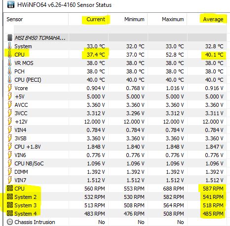

mach mal die seitenwand auf, wie sind dann die temperaturen?

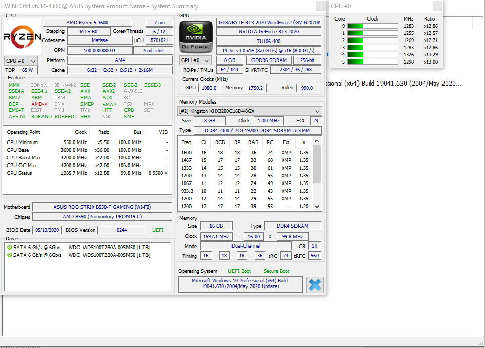

lad dir mal HwInfo runter und dann "run sensors only" und mach mal screenshot von den temps..
link
https://www.computerbase.de/downloads/systemtools/hwinfo/
foto sollte dann ca so aussehen, diesen Bereich

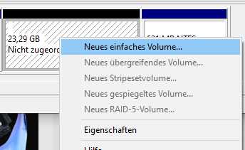

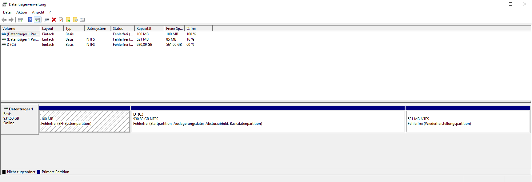

SpartanerTom schrieb:
Für die SSD:
Rechtsklick auf das Windows Symbol in der Taskleiste>Dateiträgerverwaltung>Da müsste eine nicht initialisierte SSD sein>Rechtsklick auf "Nicht zugeordnet" Bereich>Neues Einfaches Volume>Assistent durchlaufen lassen
Das gibt es bei mir nicht.
Allerdings wird mir auch im Bios eine SSD angezeigt für den Boot. Liegt es eventuell daran?

Dann ist in seinem Bild der Datenträgerverwaltung kein 2 Datenträger zu sehen! Was soll da bitte noch initialisiert werden können?? 😵

Habe ich gemacht.

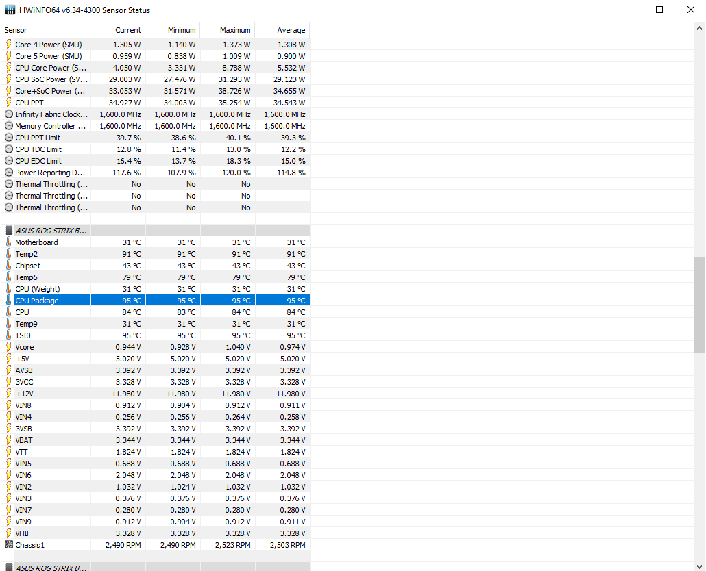

Das Programm schließen und wieder öffnen und dann "Sensors only" auswählen!

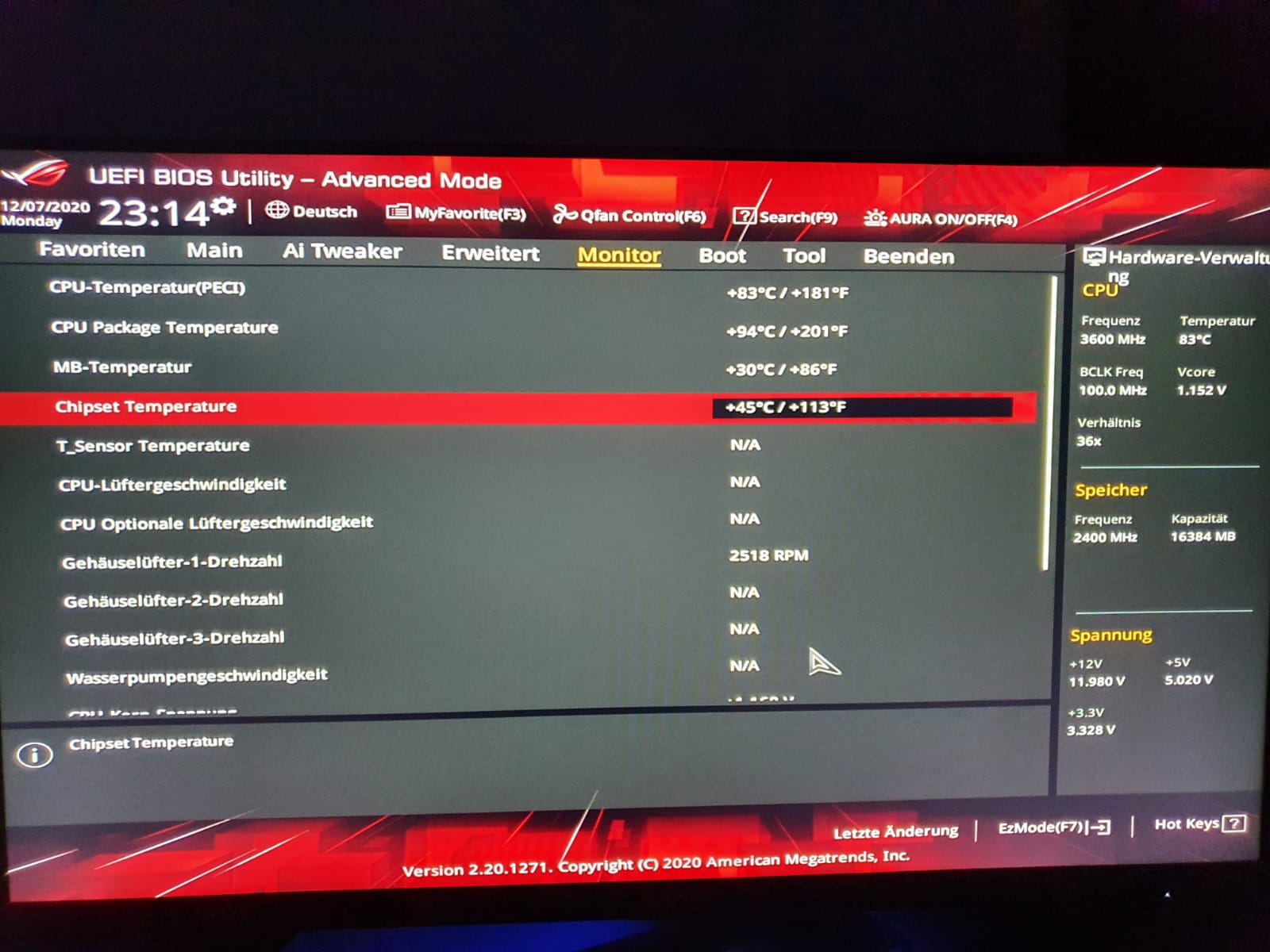

bitte mal foto machen wie ich oben eingestellt habe mit hwinfo, dann sehen wir auch die Lüfterdrehzahlen und temperaturen..
wenn das gemacht hast, mach seitenwand auf und schau ob die temps fallen.
mich wundert, dass in deinem ersten foto vom Bios bei cpu lüfter keine drehzahl steht und bei gehäuse nur einer mit sagenhaften 2518U/min - was niemals sein kann.
wurde da was falsch angeschlossen bzw gar nicht?
Kann sein dass der Lüfter an der Falschen stelle angeschlossen wurde. er dreht sich aber, denke also dass er eig. funktionieren sollte.
Damian24 schrieb:
Sorry die blöde Frage.
Also wenn ich das richtig gesehen habe.
Der in der Front pustet rein.
Der hinten raus.
Richtig?
Mach bitte wenn du uns nen Screenshot von sensors only gibst. Ordentlich Last auf das System. Prime ohne Avx.
Dann sehen wir ob die Lüfter auch speed machen können. CPU Lüfter sowieso.
Mfg
CPU Lüfter hat keine Drehzahl - da liegt der Kohl im Feld - mag natürlich der Gehäuse-Fan sein aber dann regelt der nicht unbedingt nach CPU Last.

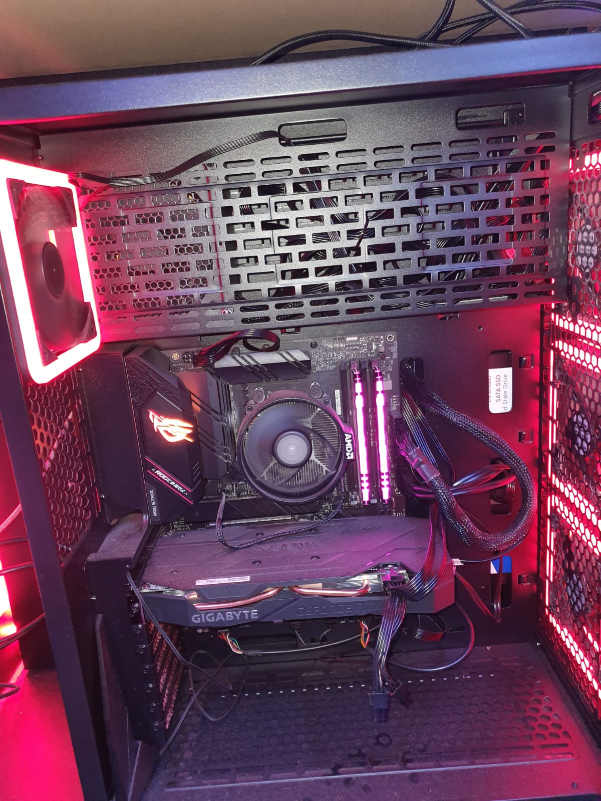

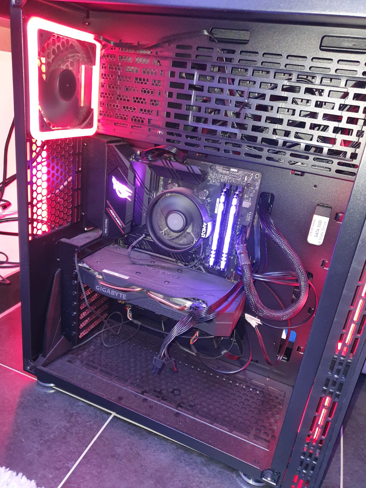

Knergy schrieb:
Wichtig wäre erstmal ein Bild vom Gehäuse-Innenleben, wo man etwas sieht ... du erkennst das da Lüfter sind und die sich drehen, mehr nicht. Hast du selbst so zugegeben...
... trotzdem hat in dieser "IT-Fachmann" ziemlich im Stich gelassen. Teure Komponenten, eine vermutlich nicht partionierte (oder nicht korrekt angeschlossene) zweite Festplatte, ein vergessenes XMP-Profil. In der Summe sind das keine übersehenen Kleinigkeiten mehr.
Kann derzeit nur diese Bilder anbieten.

Lüfter von da abziehen und da anbringen auf CPU_FAN
