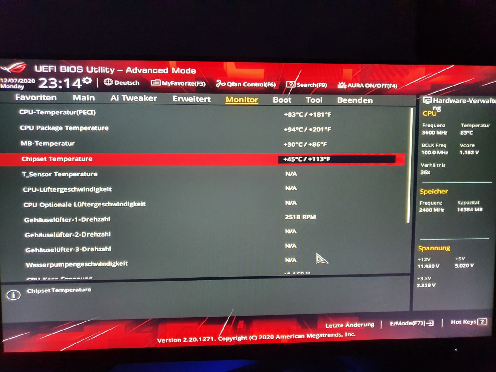

Zum einen hat die CPU eine Temperatur von ca. 80 Grad beim Start und 94 während ich zocke.

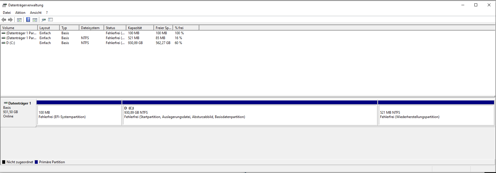

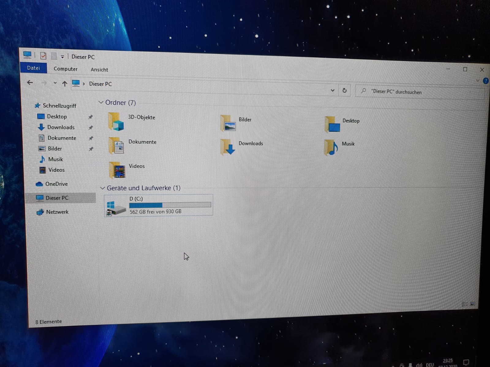

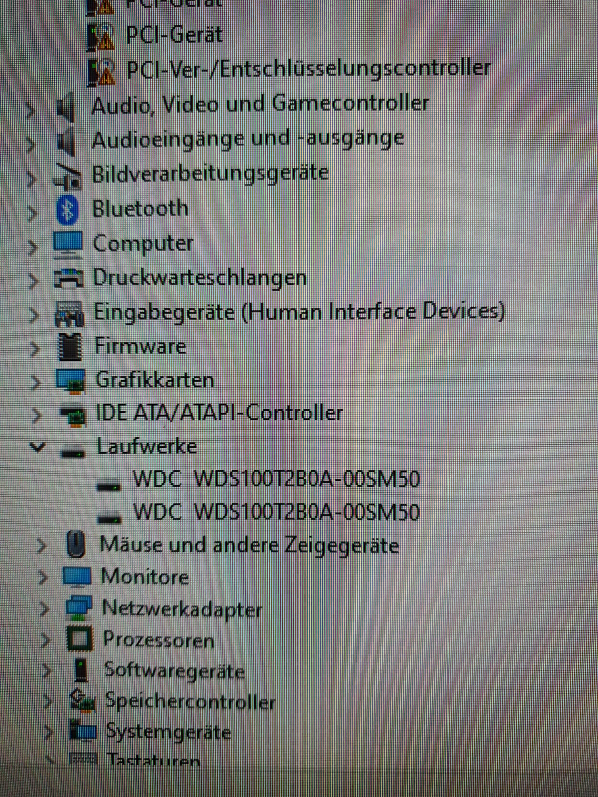

Zum anderen - weiß nicht ob das in diesen Thread passt - wird die 2te 1TB SSD nicht verwendet. Sie ist im Gerätemanager zu sehen, jedoch nicht im "Dieser PC" Abteil.

Auf den Fotos sieht man denke ich die wichtigen Dinge.
Case mit schlechtem Airflow sowie nur der Stock Cooler.
War auf dem Kühler eine Folie drauf die du evtl. nicht abgezogen hast?

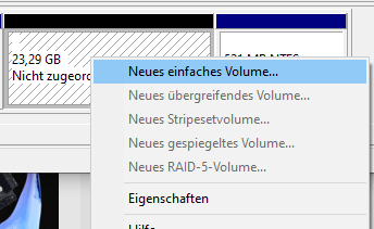

Für die SSD:
Rechtsklick auf das Windows Symbol in der Taskleiste>Dateiträgerverwaltung>Da müsste eine nicht initialisierte SSD sein>Rechtsklick auf "Nicht zugeordnet" Bereich>Neues Einfaches Volume>Assistent durchlaufen lassen

Welcher Kühler sitzt auf der CPU. Ist halt auch ein Glaskasten mit semi Airflow.
Kühler korrekt montiert?

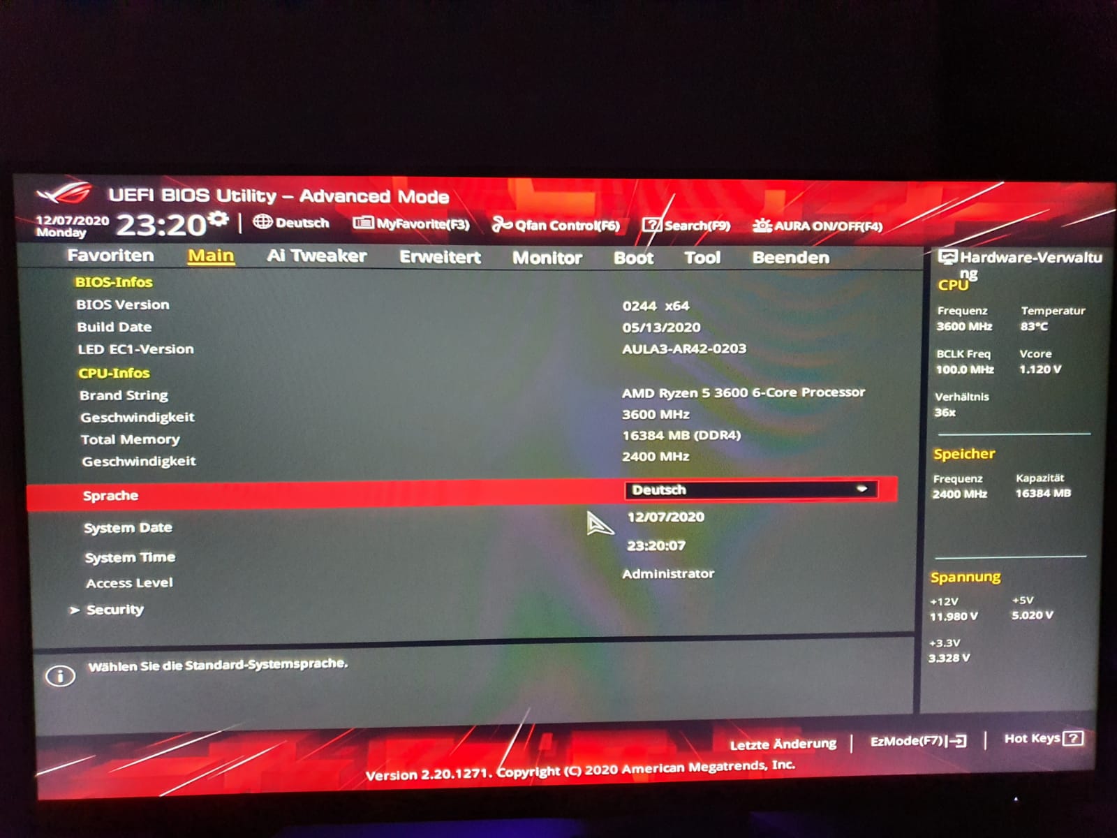

Auf Deinem letzten Bild ist zu sehen das Du nicht alle Treiber kristallisiert hast.
Da fehlt der Chipsatztreiber vom Motherboard Hersteller.
Welchen Prozessor Kühler verwendest Du? Der Boxed Kühler reicht zur Kühlung nicht aus.

Mit dem boxed Kühler sind solche Temperaturen relativ normal > eSports DUO
Deine SSD sollte nur in der Datenträgerverwaltung initialisiert werden müssen.
Dein RAM läuft nicht mit vollem Takt > XMP (D.O.C.P bei Asus) aktivieren.

Das Gehäuse ist doch in Ordnung. Es muss nur der richtige Luft-Durchzug herrschen. Wenn z.B. drei Lüfter reinblasen müssen mind. 3 Lüfter wieder die Abwärme rausblasen, sonst Hitzestau! Da du keine drei Lüfter für die Abluft hinten einbauen kannst, vorne dann nur zwei Lüfter reinblasen lassen und hinten einen zusätzlichen zweiten Lüfter einbauen für die Abluft.
Zu überlegen wäre ggf. ein besseren CPU-Kühler einzubauen.
@Nutzerkennwort Das Gehäuse sieht leider sehr danach aus, als würden die Frontlüfter hinter der Glasscheibe ersticken. Die paar Öffnungen in der Seite sind vermutlich nicht ausreichend.

Wenn du Zeit und Motivation hast, kannst du auch wie von @Nutzerkennwort vorgeschlagen mit der Lüfterkonfiguration spielen. Vielleicht gibt es im Internet auch Nutzererfahrung zu dem konkreten Gehäuse.
Reicht vollkommen aus. Ich habe auch ein ähnliches Gehäuse. Da müssen keine 100 Liter Luft pro Sekunde durchgetrieben werden ;-)

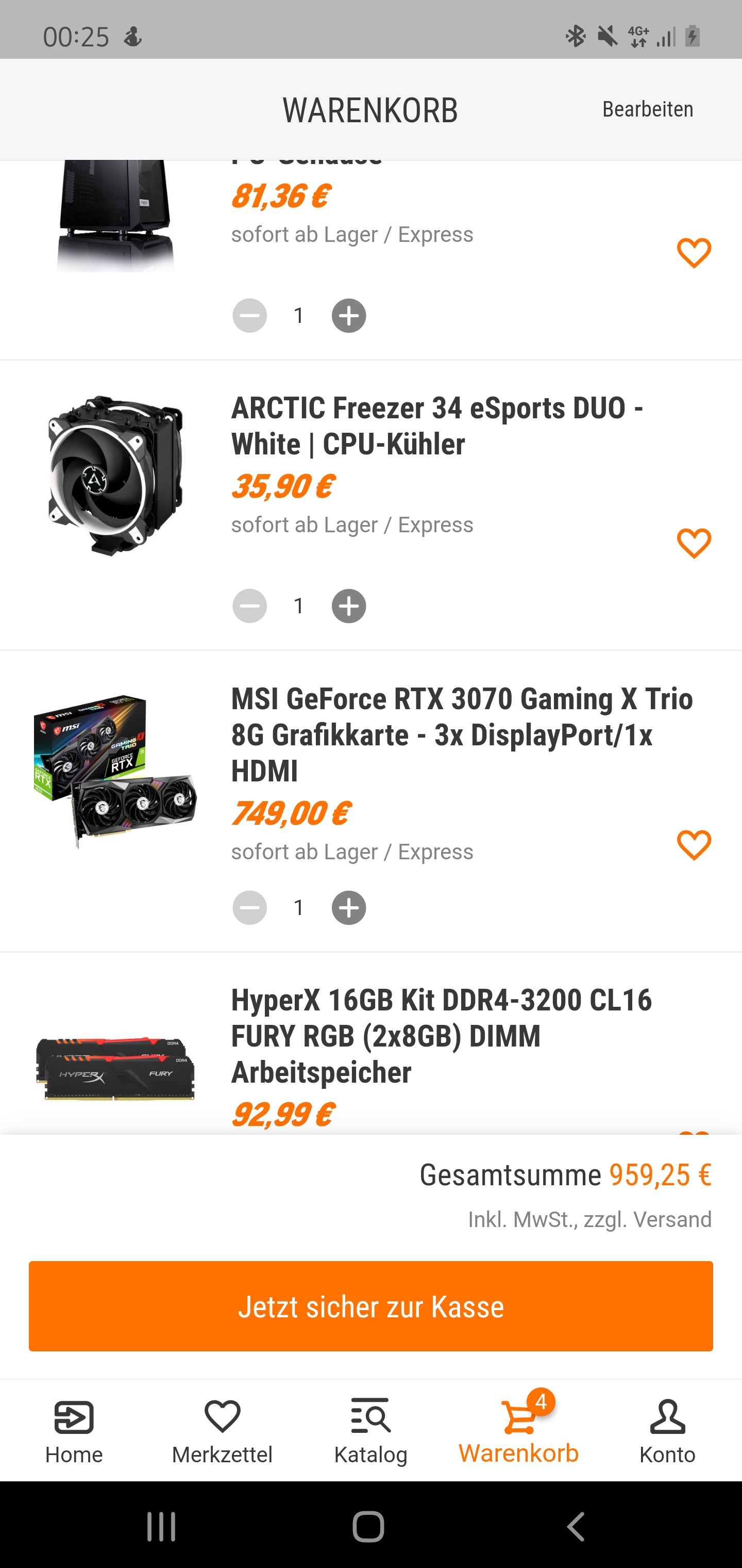

@PCTüftler wäre eine Bestellung in diesem Rahmen förderlich deiner Meinung nach?
Das erste Produkt wäre das oben empfohlene Gehäuse.
Mir ist es wichtig dass der PC etwas langlebiger ist, dadurch bin ich auch gerne bereit etwas Geld zu investieren.

Das wichtigste wäre, das du diesem Kollegen beim nächsten PC nicht dein Geld anvertraust. Das System ist zwar teilweise leistungsfähig, teilweise aber auch noch nicht fertig .... diesselbe Leistung hättest du auch mit 150 € weniger erreicht, ja teilweise sogar übertroffen. Ein B550-Mainboard mit teuren Ram, der nur auf Werkseinstellungen läuft ist ein absoluter Anfängerfehler. Für deine Zwecke hätte ein B450 oder sogar A320-Mainboard mehr als ausgereicht. Wenn man das richtig einstellt, hat man noch mehr Leistung als jetzt! Herrje, High-Endkomponenten und dann unfähig, Grundeinstellungen zu machen oder x € für einen ordentlichen Lüfter draufzuschlagen. Der Freund mag IT-Kenntnisse haben, die sind aber nur gefährliches Halbwissen. Hier ist jetzt nichts passiert, aber der zerlegt auch durch Dummheit mal ein System und weiß nichtmal warum.
