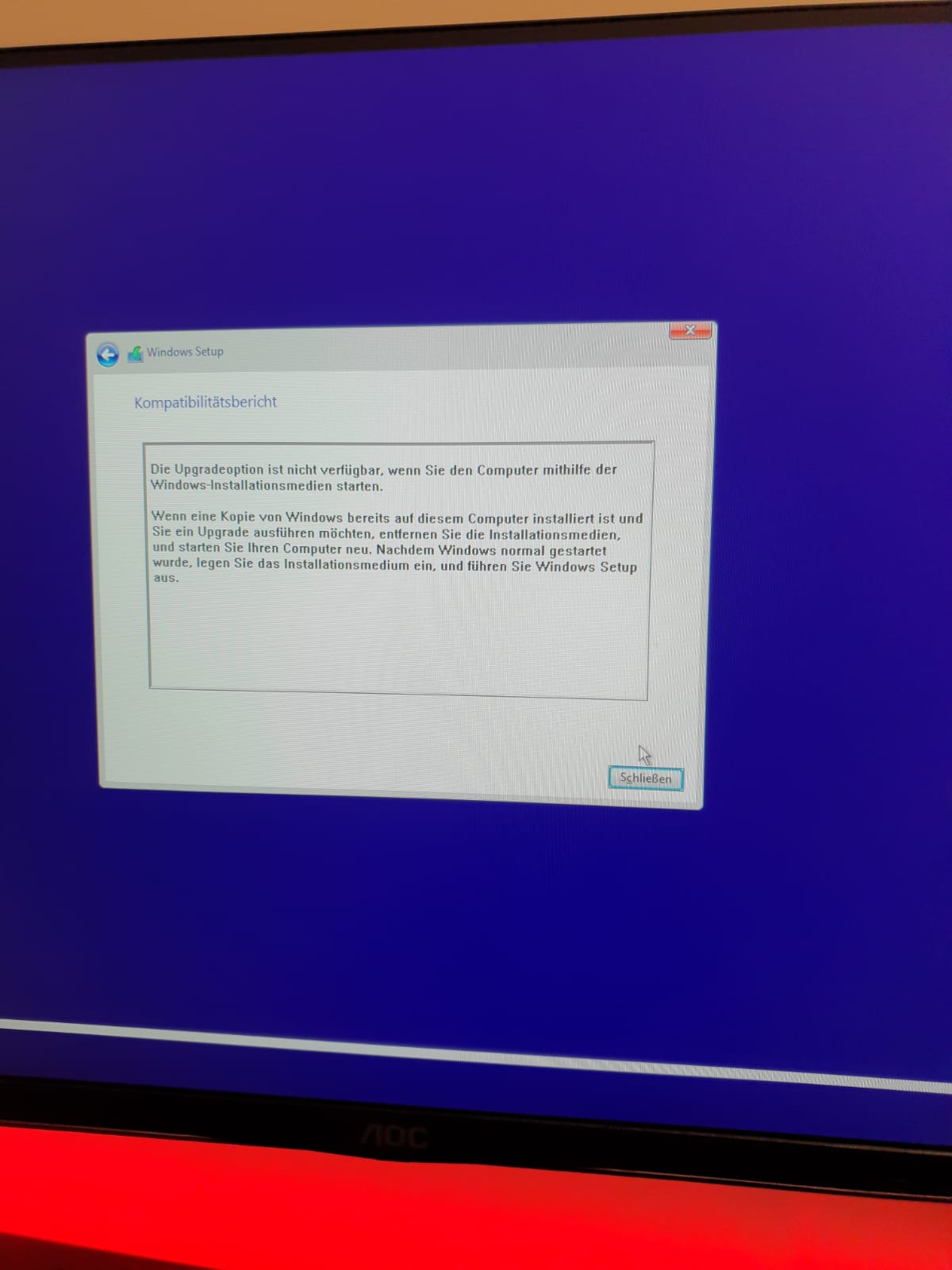

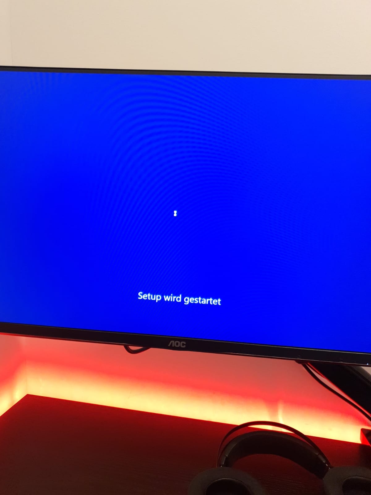

Habe ich nun gemacht. Komme dann aber nicht weiter. Die SSD die funktioniert war abgesteckt und deren Stecker an der "defekten" SSD angeschlossen. Sobald ich die Installation von Windows machen möchte bekomme ich diese Fehlermeldung. Der USB Stick mit dem creation tool, war im Bios Anschluss des MB, als ich den PC gestartet habe.

im Bios ist jetzt aber diese ssd sichtbar ?
dann ist sie aber devinitiv nicht kaputt,
lass die ssd mal drin, stecke das netzteil ab, mach nen cmos-clear mit den 2 pins , und schließ die ssd mal an einen anderen sata port, dann müßtest du zumindest bis dahin kommen, wo du gefragt wirst, wo du windows installieren möchtest ...

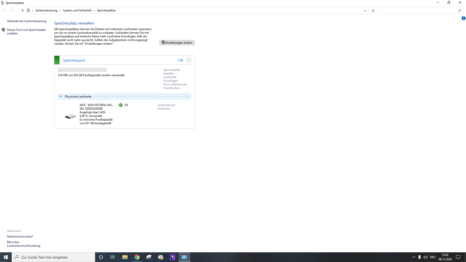

mich irritiert einfach , dass deine ssd , oder deine ssd,s . in der Datenträgerverwaltung als ein !! Datenträger angesehen werden
jaja. die sata-kabel, auch so ne sache, einmal scharf anschaun, sind se hin...ist was dran, könnte auch sein ,
ich hab auch 2 ssd,s verbaut, auch in mehreren Partitionen, aber in der Datenträgerverwaltung hab ich nicht eine einzige Doppelbezeichnung, ( d c : )

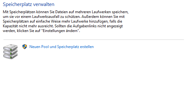

Habe gerade in einem alten Thread etwas gelesen von wegen Pool.
Hier wird bei mir auch nur 1 SSD erkannt.

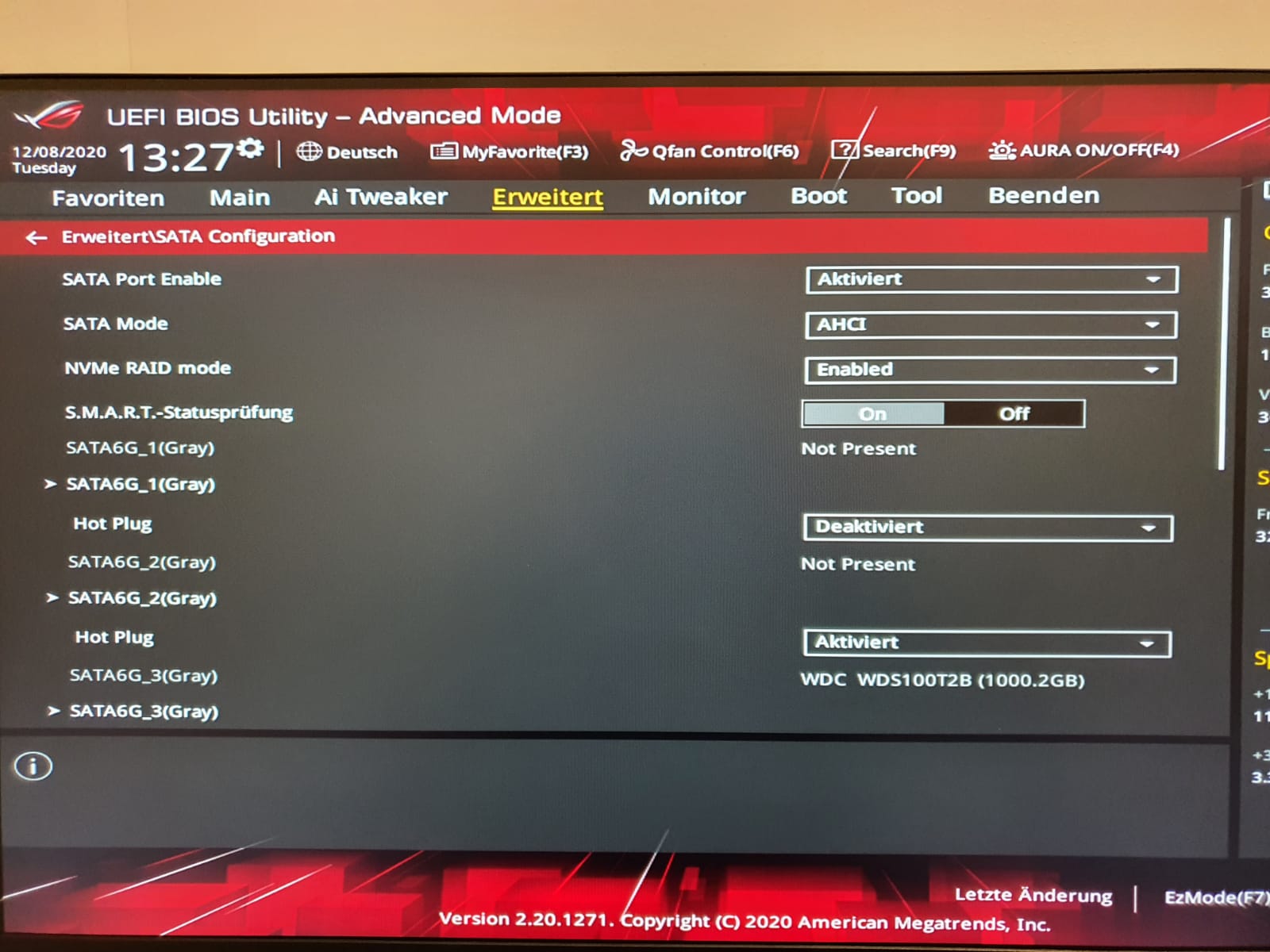

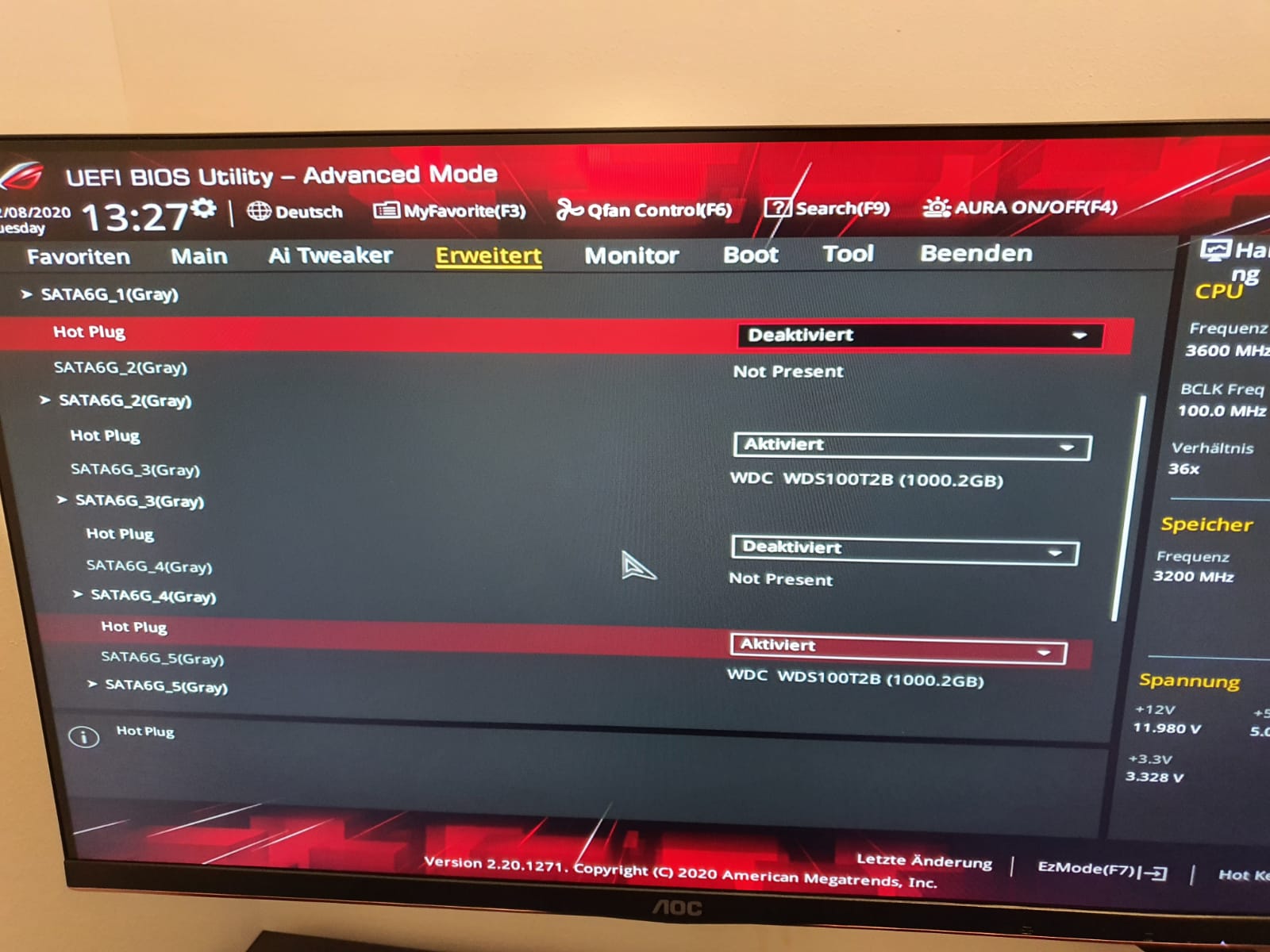

Habe die SSDs nun an komplett neuen Sata Ports angeschlossen.
Hier ist wieder erkennbar, im Bios werden 2 1TB SSDs erkannt.

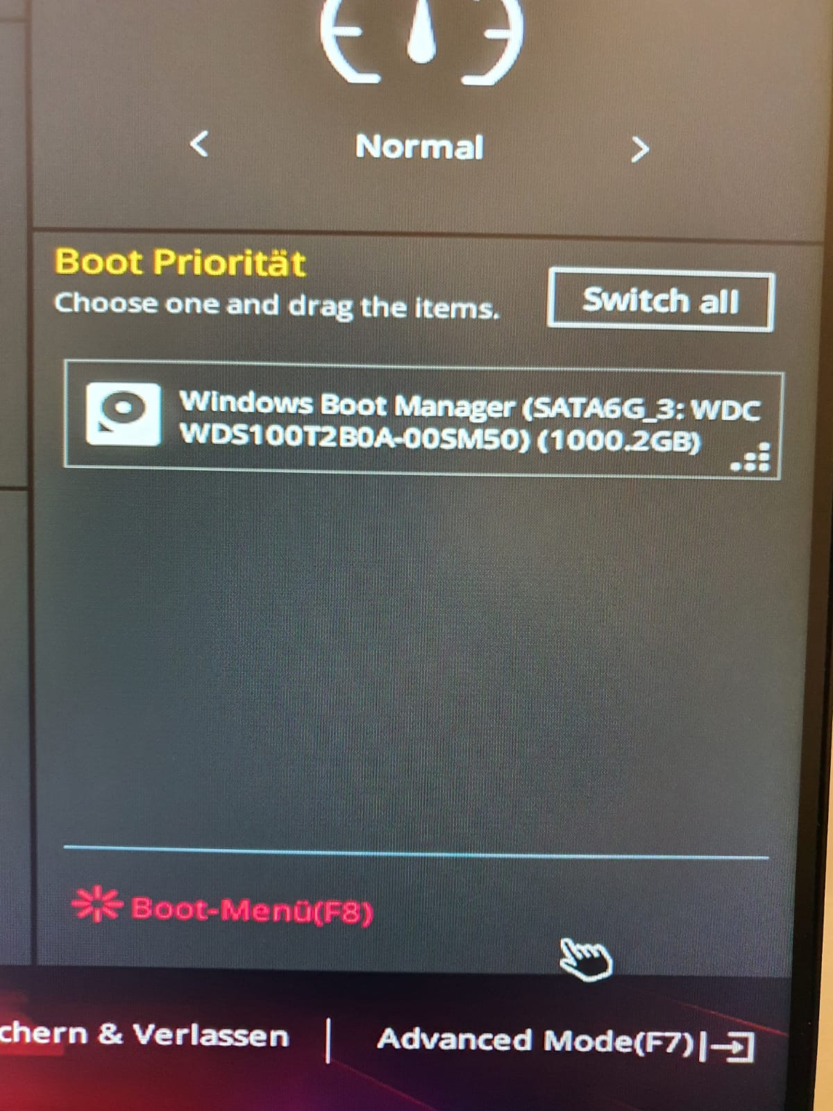

Außerdem gibt es Boost Priorität. Hierbei wird mir dann wieder nur 1 SSD angezeigt.

Stell mal Hot Plug aus
