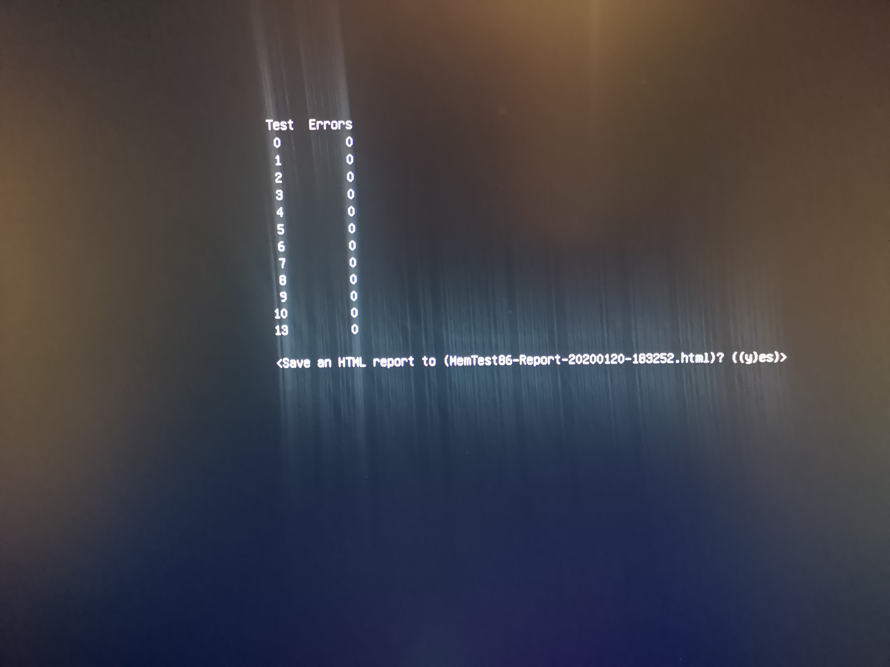

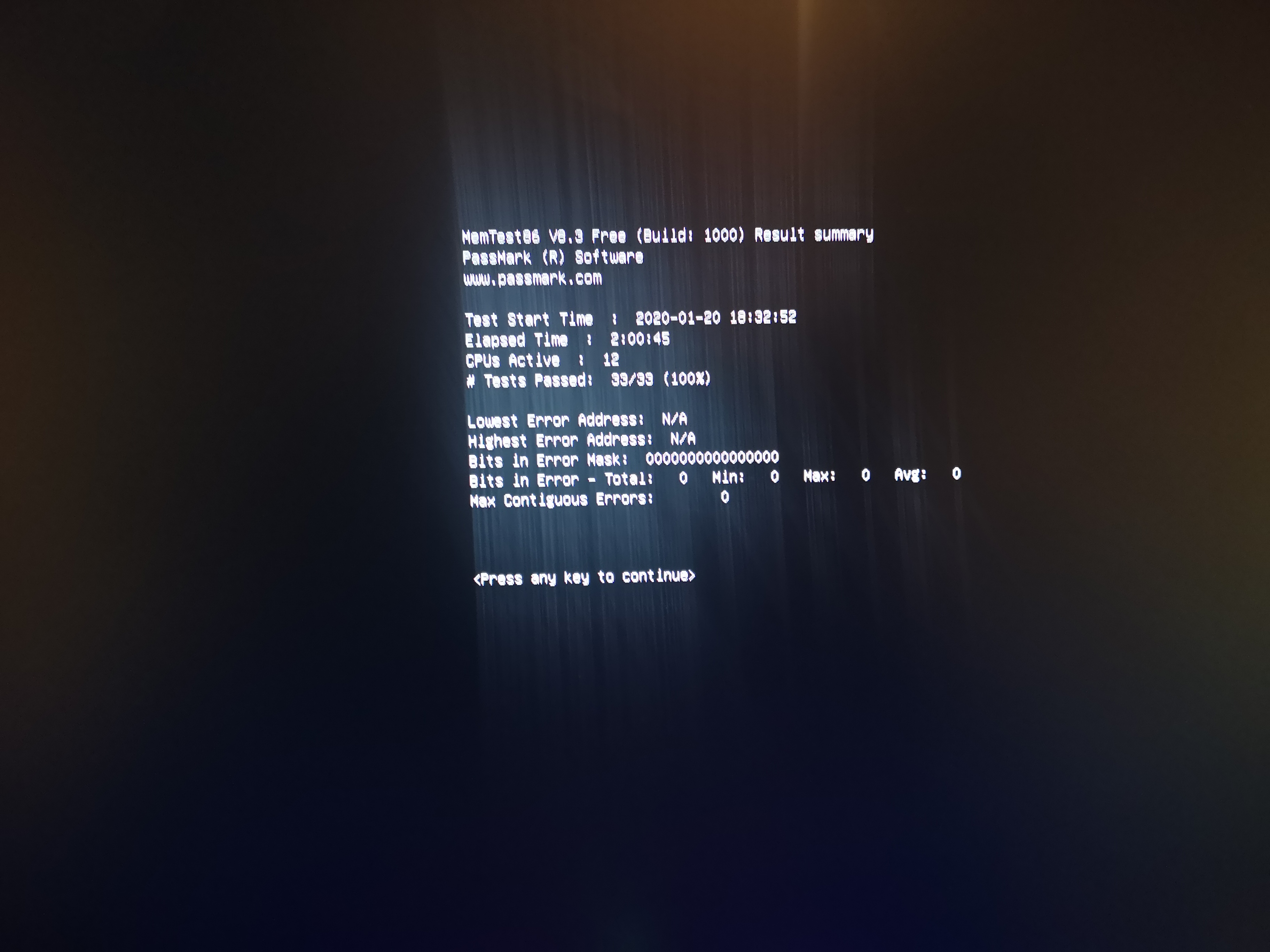

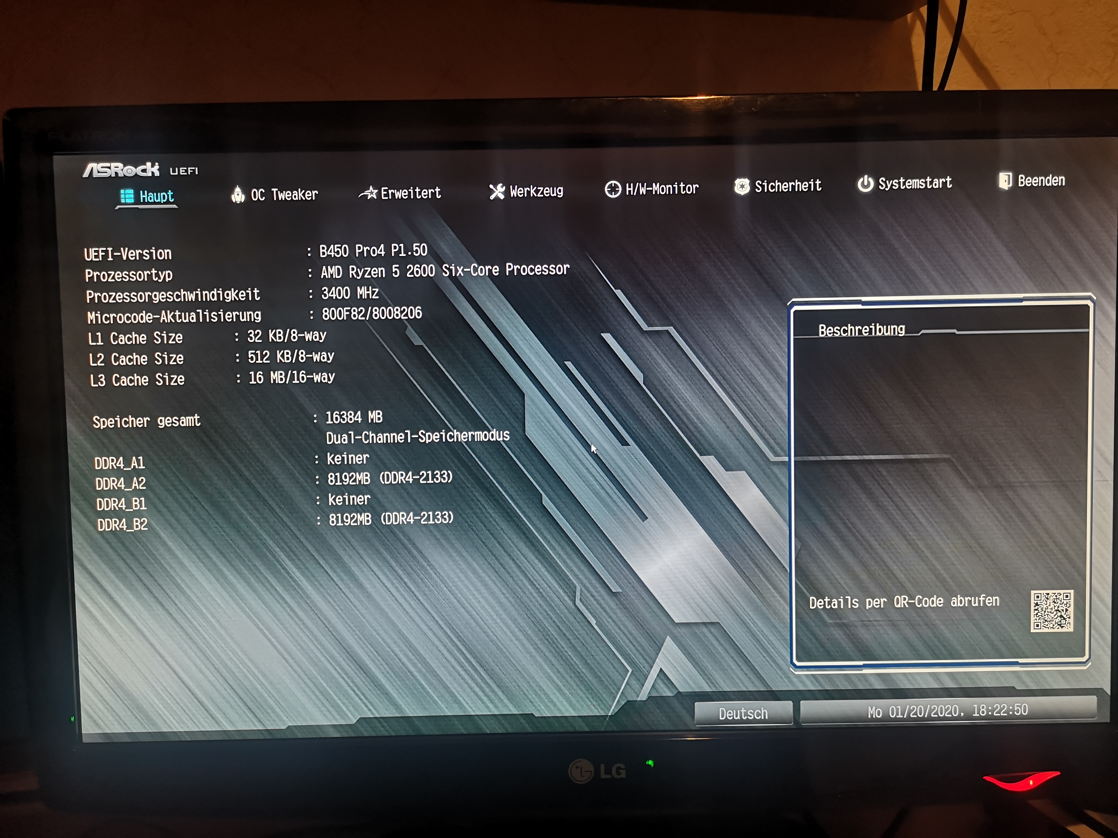

Unter bios läuft der Arbeitsspeicher...
Unter memtest keine Fehler, werde aber noch ein Test unter Windows machen...
Neues Netzteil wird zeitnah gekauft...sollte ich dann mal das Kabel tauschen vom der evo Platte und diese als primäre Platte wieder verwenden?
