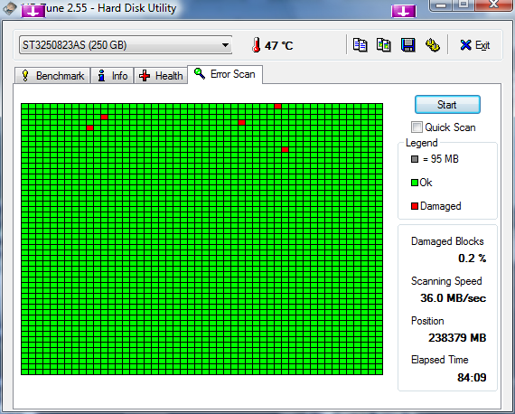

Hallo Leser,
ich habe das Problem das die Festplatte nicht mehr richtig funktioniert. Beim Hochfahren sagt er immer "Boot Datei fehlt" ?
Habe sie mal mit HDTune überprüft und folgendes Bild ist dabei erschienen :
https://www.computerbase.de/forum/attachments/125966/
Ist die Festplatte nun Defekt oder kann man sie reparieren?
Danke euch schonmal für euere Hilfe :)
Viele Grüsse
Dennis
Es kommt leider kein Bild unter dem Link.
Hier mal die Grafik.
125966

und noch einmal :rolleyes:

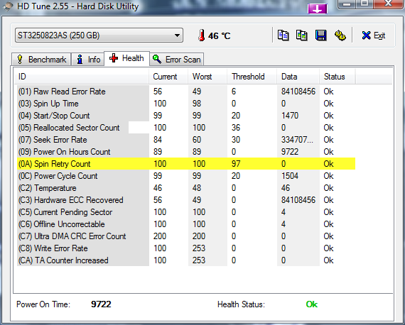

Das ist nicht der Reiter Health! Aber def. Sektoren hast Du wohl!
47°C? Ist das eine interne Festplatte oder war die in einem externen Gehäuse?
Sichere besser deine Daten, denn das sieht nicht gut aus. Was sagt der Reiter Health?
Meine ander Festplatte ist immer so um die 36°C- 38°C . Hab da nicht so viel Ahnung, was ist Reiter Health? Ist das ein Prog ?
Guck mal in HDtune... Da wo das rote Kreuz ist. ;)
Meine internen werden nie über 30°C heiß und selbst die im externen Gehäuse erreichte die 40°C nur einmal, als ich 150GB MP3 sicherte...
Hast du überhaupt Gehäuselüfter in deinem Gehäuse?

Hier mal der ander Wert :

Lad dir mal Drivesitter runter. Wenn beim Start des Programms keine Warnung kommt, lass mal den Selftest laufen, aber den ausführlichen (dauert eine Stunde).
Das Ergebnis würde mich dann interessieren.
Deine Daten von der Festplatte sind gesichert?
Die Daten auf der Seagate habe ich gesichert, kann ich die Festplatte auswählen oder läuft es über beide Festplatten?
Hab Drivesetter mal laufen lassen und es steht : The Self-Test completed having the read element of the test failed.
18:12:05 Starting Extended Self-Test on drive 1 [5ND0DFKG]
18:12:05 Estimated required time: 1 Hour(s) 24 Minute(s)
18:12:05 Self-Test cannot be aborted
18:12:06 Self-Test started
18:13:06 Self-Test finished
18:13:06 Self-Test Result: FAILED
18:13:06 THE DRIVE IS ABOUT TO FAIL
18:13:06 BACKUP YOUR DATA IMMEDIATELY
Das ist das was er mir anzeigt...?
Failed ==> Klickst du hier
Die Festplatte ist somit kurz vor dem Tod. Der vorletzte Satz sagt somit aus, dass die Festplatte kurz vorm versagen ist. Der letzte Satz sagt: Sichere deine Daten, bevor es zu spät ist.
Wenn noch Garantie drauf ist, reklamieren, ansonsten aussortieren und eine Neue kaufen.
Der Spin Retry Count bedeutet einen Fehler beim hochlaufen der Disk, damit ist auch das Problem beim Bootvorgang erklärt. Du solltest die Disk reklamieren.
