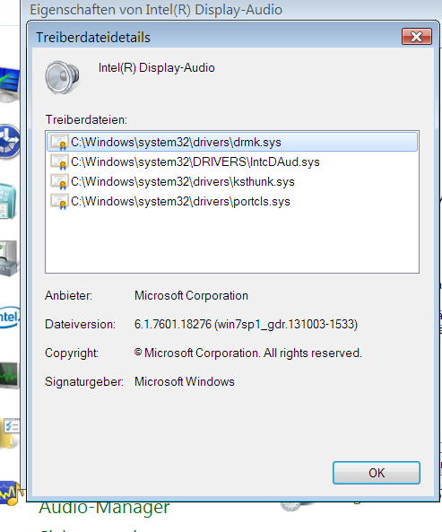

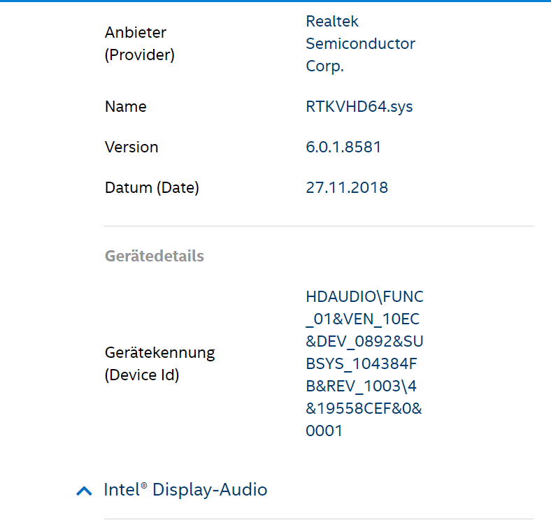

In dem Bild Intel Assistant ist zu sehen, was Intel updaten möchte.
Bild Intel Treiber zeigt Treiber, die glaube ich vorher und nachher gleich waren von Intel für das Soundgerät. (Display-Audio)

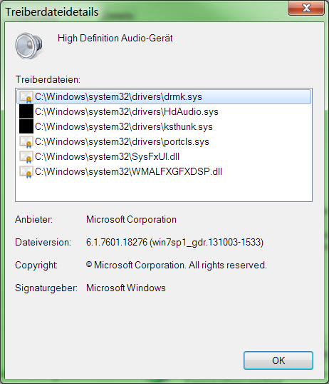

Das Bild Neuer Treiber defekt zeigt die Treiber aus den Treiberdetails im Gerätemanager für Realtek High Definition Audio.
Bild Treiberdetails HDA zeigt die Ansicht im Gerätemanager von dem High Definition Audio Gerät. (Das ist glaube ich von Intel).
