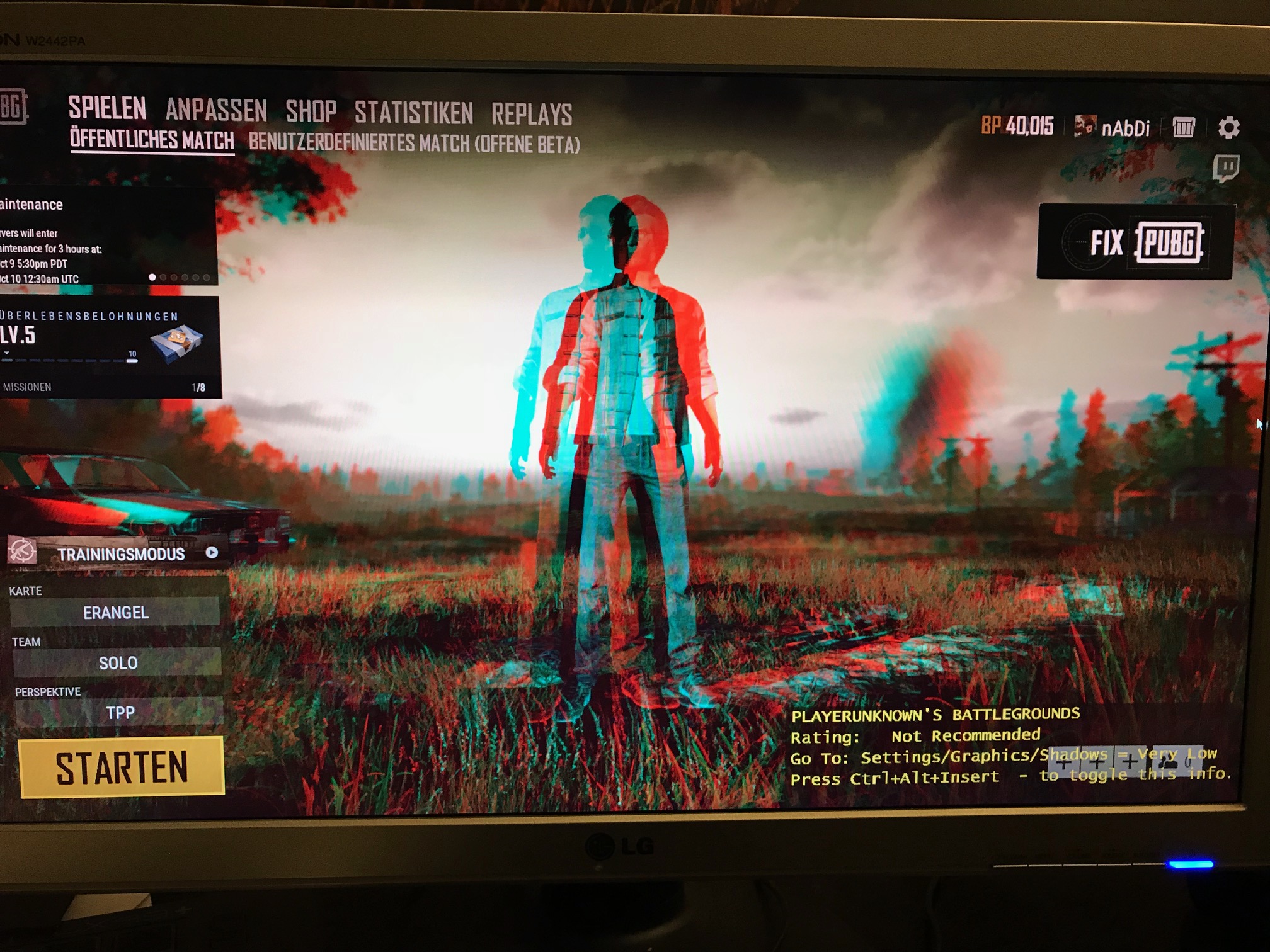

Hallo Leute,
ich habe heute eine Asus Geforce GTX 1050 Ti eingebaut und meine Spiele funktionieren Quasi nichts mehr. Das merkwürdige ist das es heute Nachmittag noch ging. Ich hab die GraKa eingesetzt und zum Test Player Unknown Battlegrounds angespielt und alles ging wunderbar.
Nun wollte ich gerade spielen und das sieht folgendermaßen aus (siehe Bild). Eine komische Fehlermeldung und eine Art 3D Grafik. Ich habe zum Test dann noch Anno gestartet und da lief im Hintergrund der Ton aber es kam kein Bild. Es ist sehr merkwürdig weil heute am Anfang alles ging. Desktop usw. ist natürlich alles in Ordnung, alle Farben etc. richtig.
Hat jemand ne Ahnung was hier los sein könnte? : (

stereoskopisch?
sieht so aus, als ob du irgendwas mit 3d eingestellt hast
Reaktionen: Greffetikill, DcJ, micha` und 3 andere
Jesus... irgendwie hat sich neben dem Nvidia Grafik Treiber auch noch ein Nvidia 3D Treiber installiert. Ich habe den auf jeden Fall nicht bewusst installiert und vermutlich auch nicht heute Nachmittag wo es noch ging.
Naja ich habe den Treiber nun deinstalliert und nun ist es wieder normal - keine Ahnung wie es passiert ist.
3D war auf jeden Fall das richtige Stichwort - danke für die Anregung ... : P
