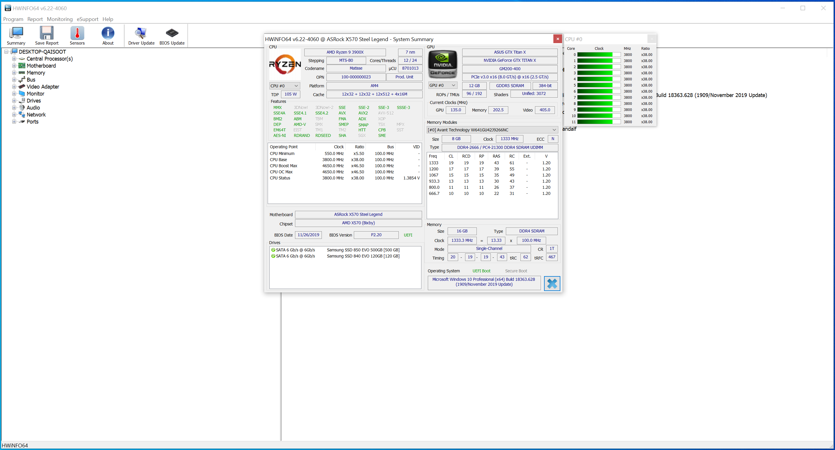

Wenn Du Dir bei den Daten zum System unsicher bist, dann nutze ein Programm wie HWinfo64 und poste einen Screenshot, damit hier eine Auflistung der Hardware zur Verfügung steht.
Jo habe ich gemacht, danke für den Tipp
Ist es normal das beim CPU Minimum 550 Mhz steht ?

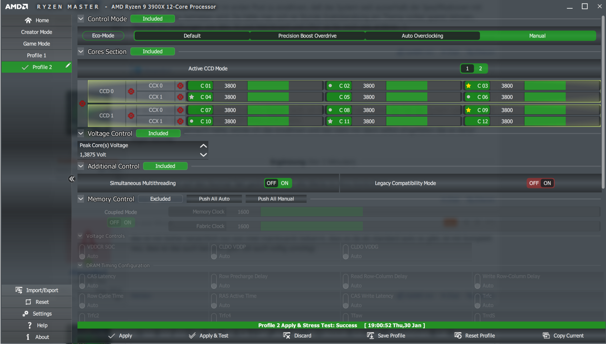

Mach doch mal das krasse oc weg. 4.4ghz allcore ist nicht gerade ein pappenstiel und sowieso Schwachsinn. DDR2666 als 3200'er mit CL22... was geht da? Der Schrott hat sich doch nicht von selber eingestellt?
Kein Wunder, daß das nicht vernünftig läuft.
Wäre auch nett, sowas direkt im ersten Post zu erwähnen, daß das System weit ausserhalb der Spezifikationen mit Phantasiewerten betrieben wird. Da hätte man sich ne Stunde Gratisberatung am Thema vorbei sparen können..
"Standardeinstellungen von Win 10 und Mainboard und CPU" ist für mich was anderes :-)

@Chernaya Haste jetzt im Bios immer noch Schrott stehen und die Sache mit Ryzen Master manuell hingebogen? Nee. mach lieber andersrum. Im Bios einstellen und mit Ryzen Master nur gucken...
@Chernaya Ausserdem wurde Dein RAM falsch gesteckt. Läuft nur Single Channel. Und das kannste wörtlich nehmen: halbe Bandbreite -> ändern! (umstecken, s. Mainboardhandbuch)

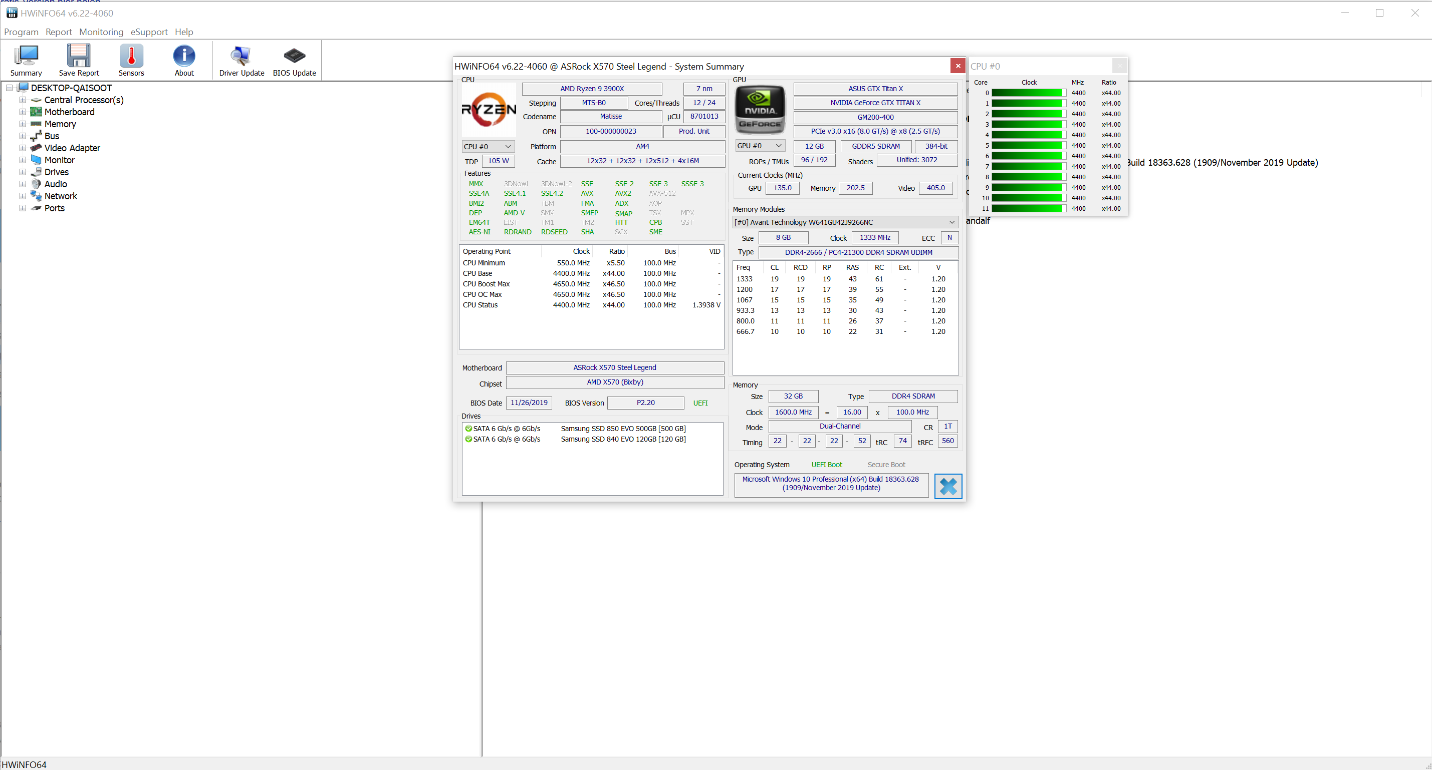

Ja, unbedingt DualChannel für den Speicher klarmachen. Der eine oder andere wird vielleicht schon rumheulen, weil Du den "mega-3900x" "nur" mit 2666'er Speicher versorgst.. naja..egal, (vielleicht möchtest Du Dich später mal mit RAM-OC befassen, erstmal willste ja ne 100% stabile Basis) das sind nur Peanuts im Vergleich zu den 50% Bandbreite, die Du durch den falsch gesteckten Speicher verschenkst.. (Nachtrag: -> Ok, dreimal drauf hingewiesen.. jetzt wird's wohl angekommen sein :hammer_alt:)
@Chernaya Nochmal Nachtrag.. Jaja. " Mit dem Speicher schaue ich mir mal an". Willst mich wohl auf den Arm nehmen ? ;) --> steck einfach wieder alle vier Module rein.. dann passts auch wieder mit DualChannel und dann sind's auch wieder 32gb und die Rumheuler werden weniger :-)
Ich habe nur 16 GB mushkin 2666 MHz Die anderen die du da gesehen hattest gehören mir nicht die hatte ich von nem Kollegen ausgeliehen ob es an defekten RAM gelegen hat. Danach hatte ich testweise alle drin.. Aber sind wieder ausgebaut
Die 2 ram Karten muss ich A1 und B1 stecken oder?
