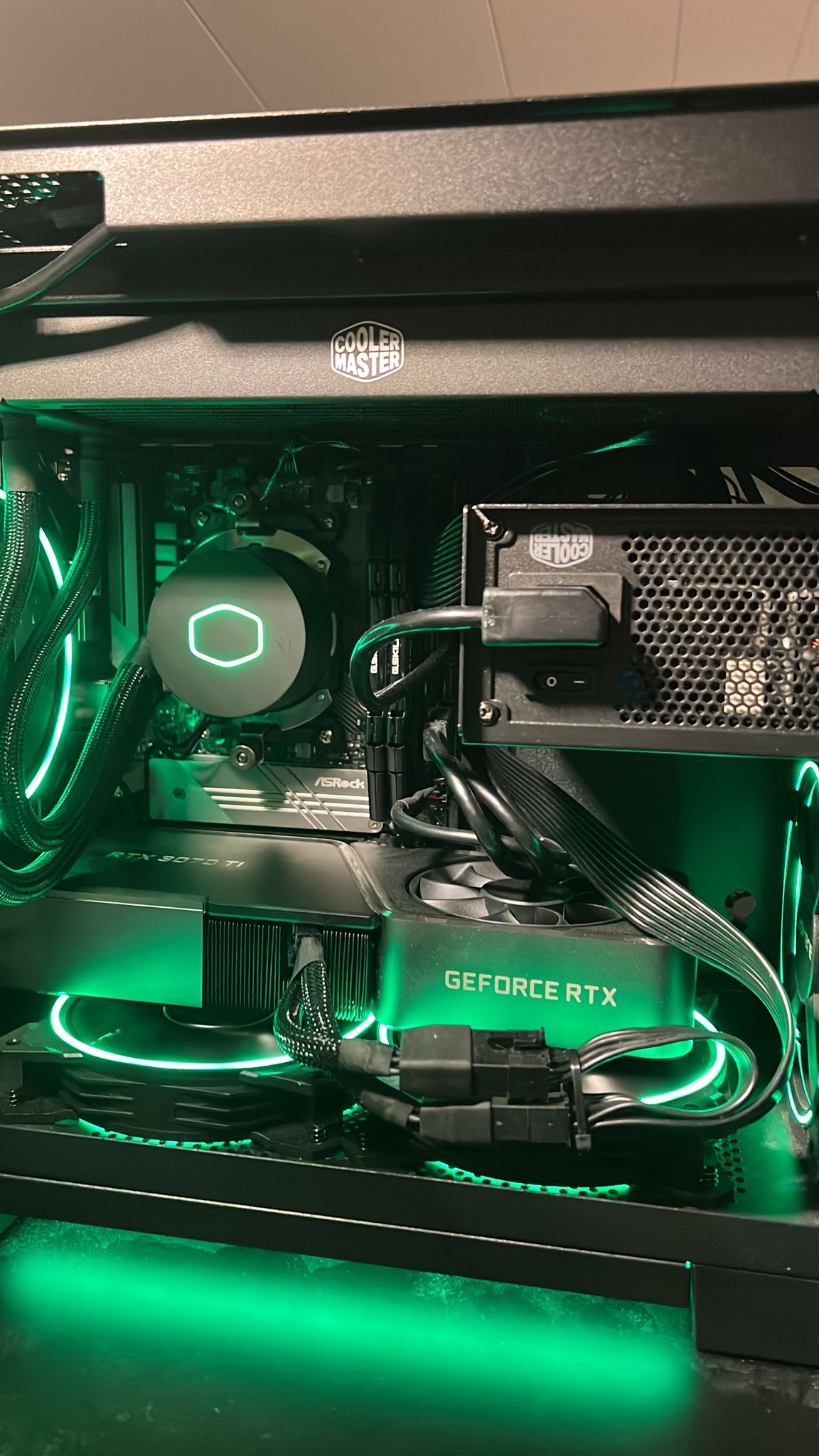

Hallo an alle die den Beitrag lesen,
Da ich gerne mein PC auf den Tisch stellen wollte habe ich mich ein sehr kompaktes System zusammengebaut zum RIG selber,
Ryzen 5 5600G Wassergekühlt mit 240 Radiator von Coolermaster
Mini ITX B550 von Asrock
RTX 3070 TI FE
16 GB RAM
M.2 980 PRO Samsung 1TB
850W Cooler Master SFX
Gehäuse Razer Tomahawk MINI ITX
zu den Lüftern ich habe 4x Lüfter 120mm selber die im Case wie auf dem Bild im Gehäuse drinne sind und 2 die oben auf dem Radiator sind.
zu meinem Problem:
Ich habe sehr hohe Temperaturen von meiner Grafikkarte in allen Spielen z.B. Warzone 2 auf ULTRA settings mit 1080p im bereich von 80-85° wo ich denke das es viel zu hoch ist.
was könnte ich noch ausprobieren oder machen um eventuell die Temperaturen runter zubringen da ich ungern auf ein anderes gehäuse greifen möchte.
Das Gehäuse ist aber das Problem
Wobei 80-85°C für eine 3070 Ti Founders jetzt auch nicht unüblich sind...
Vielleicht die unteren Lüfter umdrehen? Vor allem der linke ergibt doch eigentlich keinen Sinn, wenn genau gegenüber (Wie viel Platz ist dazwischen?) der Lüfter auf der Grafikkarte in die andere Richtung dreht.

  • Wie schon zuvor geschrieben wurde, sind 80 bis 85 °C für eine Grafikkarte in Ordnung.
  • Sorge dafür, dass über Front- und Bodenlüfter (diese scheinen beide nach draußen zu blasen) Frischluft ins Gehäuse gelangt und über den Hecklüfter und die Lüfter der Wasserkühlung die Abwärme nach draußen geführt wird.
Reaktionen: wrglsgrft
die unteren Lüfter müsen unbedingt in das Gehäuse blasen.
Im schlimmsten Fall "klauen" sie der GPU die Luft.
Reaktionen: wrglsgrft und LilUziMert

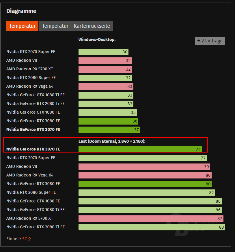

NOTAUS schrieb:
Kritischer kann es evt. im Sommer werden...
Sollte noch im Rahmen sein, im CB Test hatte die Karte 74°C. Je nach Chip Lotterie könnten 80 °C schon völlig normal sein. Verbessern kann man natürlich bestimmt noch etwas. Die Lautstärke ist ja auch noch interessant.

LilUziMert schrieb:
Das war keine gute Wahl für ein mITX-System. Die 3070 ist nur ein paar % langsamer (also nicht mal spürbar), verbraucht aber deutlich weniger Strom und produziert dementsprechend deutlich weniger Abwärme und ist deswegen deutlich besser zu kühlen.
Wenn du keine Lust hast deine GPU manuell zu beschneiden und dich da reinzufuchsen könntest du also versuchen deine Ti gegen eine normale 3070 zu tauschen. Mit etwas Glück kriegst du auch noch bisschen Geld dabei raus.
Ansonsten wie schon beschrieben wurde undervolting, power target reduzieren und Lüfterdrehzahlen (insofern da noch Luft ist) erhöhen.
Oder eben ein Gehäuse wählen in dem die GPU mehr Luft kriegt.
Oder mit den Temperaturen leben.
Lüfter umgedreht unter der GPU war das problem nach 2 stunden zocken war die Karte im 60-70 grad Bereich also ein völliger Erfolg

Hi,
in welche Richtung blasen denn die Lüfter unten im Gehäuse?
Soweit ich weiß ist es bei deiner Grafikkarte so, dass die beiden Lüfter in unterschiedliche Richtungen blasen. Folglich müssten auch die Lüfter im Gehäuse, die direkt vor der Grafikkarte platziert sind, in unterschiedliche Richtungen blasen. Falls das nicht der Fall ist hast du das Problem, dass einer der Gehäuselüfter gegen einen der Lüfter der Grafikkarte arbeitet.
