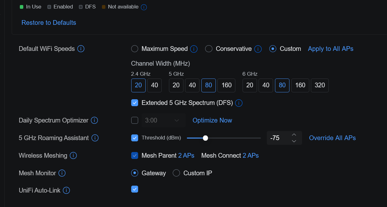

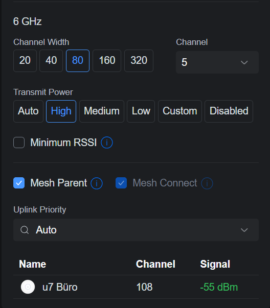

@Cassius1985 Den Punkt Mesh-Parent kann ich nicht nachvollziehen, der ist mir noch nicht untergekommen.

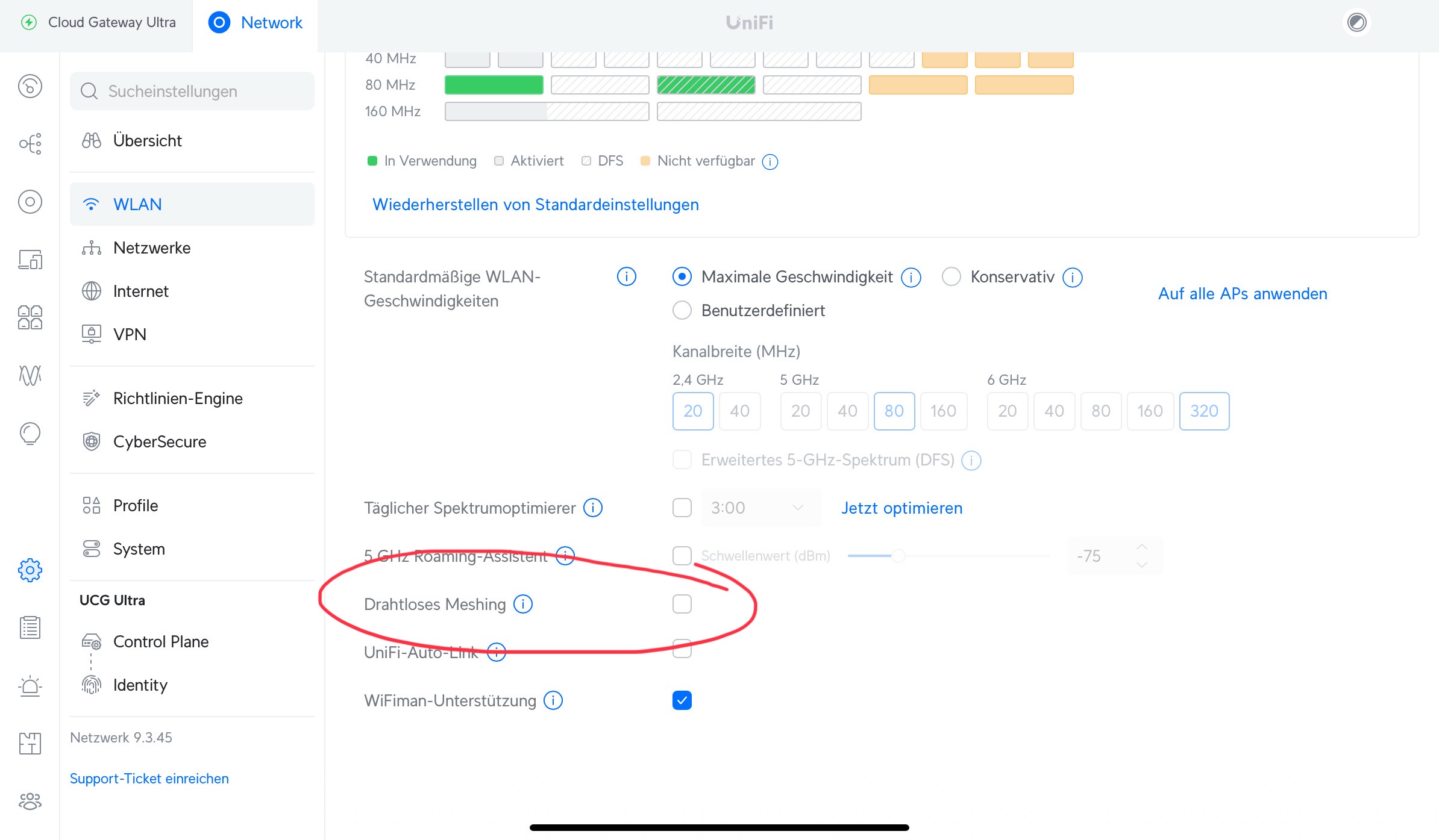

Laut diversen Foreneinträgen sollte bei einem verkabelten Betrieb der APs (der immer vorzuziehen ist), der Menüpunkt „Drahtloses Meshing“ deaktiviert sein. Das hat schon bei vielen Usern zu deutlich höheren Datenraten im WLAN geführt. Ich meine diesen Punkt hier:
Ist die Option, die du gepostet hattest. Die Option ist eigentlich nur nötig, sofern du einen AP Kabellos ans Netzwerk angeschließen willst. Sofern der AP einen wired Uplink hat, kann diese Option theoretisch auch ganz deaktiviert werden. Wobei der AP, sofern er einen wired Uplink hat, diesen sowieso primär nutzt und nur im fallback auf den mesh uplink wechselt.
Bei mir ist es genau das, ich nutz den Wireless Uplink um einen Teil des Netzwerks Kabellos an das restliche Netzwerk anzubinden.

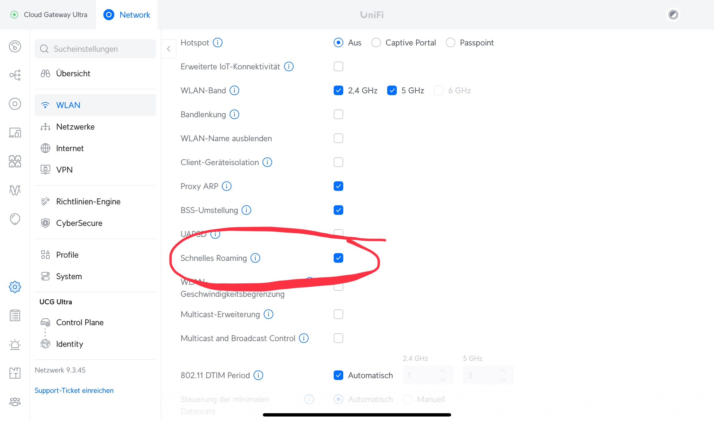

Nein, das was du wahrscheinlich meinst ist „Fast Roaming“. Damit bewirkst Du, dass sich die Clients nahtlos von einem AP zum anderen verschieben. Das findet sich in den Einstellungen der einzelnen SSIDs:

Jein. Ubiquiti meint mit „Mesh“ einfach nur einen WLAN-Repeater. Hast Du alles verkabelt, bitte ausmachen. Im Volksmund ist bei UniFi irgendwie das WLAN „schöner“. Warum dem so ist, konnte aber auch noch niemand sagen. Und Fast-Roaming nach 802.11r bitte aus lassen, das macht nur Interoperabilitätsprobleme und brauchst man bei WPA-Personal (WPA2-PSK) daheim nicht, das ist eigentlich für WPA-Enterprise gedacht.
802.11r kann auch bei WPA2-PSK das Roaming beschleunigen. Probleme treten meist nur bei älteren Geräten (z. B. Android <10) oder IoT auf. Zwar gibt es einige Einschränkungen im Vergleich zu WPA2-Enterprise, aber grundsätzlich ist 802.11r auch im PSK-Modus durchaus nützlich. Bei Kompatibilitätsproblemen lässt es sich einfach deaktivieren und man kann stattdessen auf 802.11k und 802.11v setzen.
