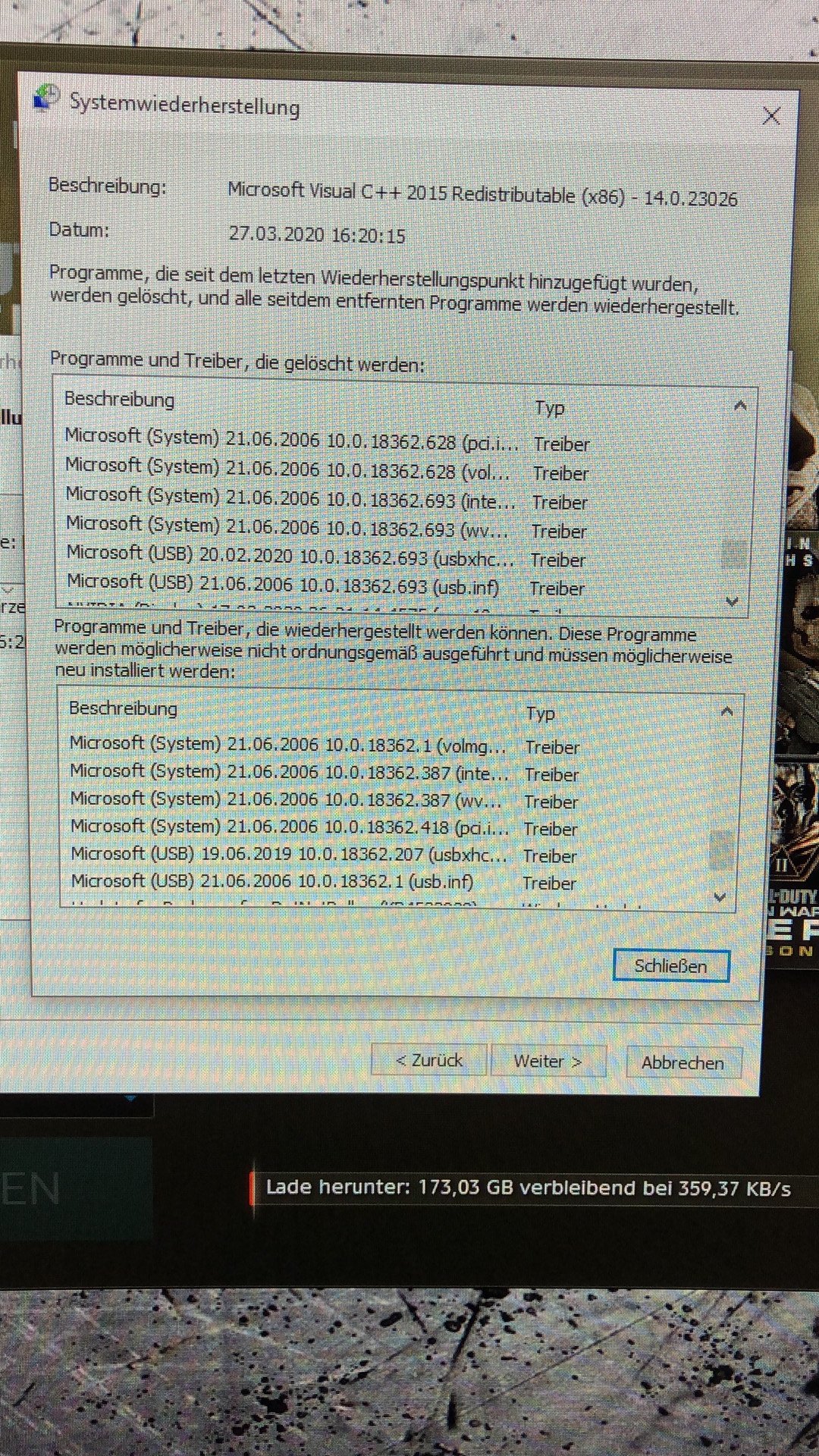

so neue Erkenntnis.
Habe die build 1909 gezogen und neu installiert. Siehe da und es läuft...
Sobald Windows aber sein Update startet habe ich wieder die Probleme. Habe dann ne Wiederherstellung gestartet und mal geschaut was er alles rückgängig macht.
2 mal USB Treiber....
weitere Erkenntnis
Die Intel 3.0 10.0.18362.207 und die Microsoft 10.0.18362.1 Treiber laufen.
Die VIA 3.0 10.0.18362.207 wiederum nicht.
Geh ich damit am Besten an MSI direkt? Oder suche ich mir besser ältere Treiber, die evlt. funktionieren und hoffe, dass diese niemals mehr von Windows überschrieben werden? :D
