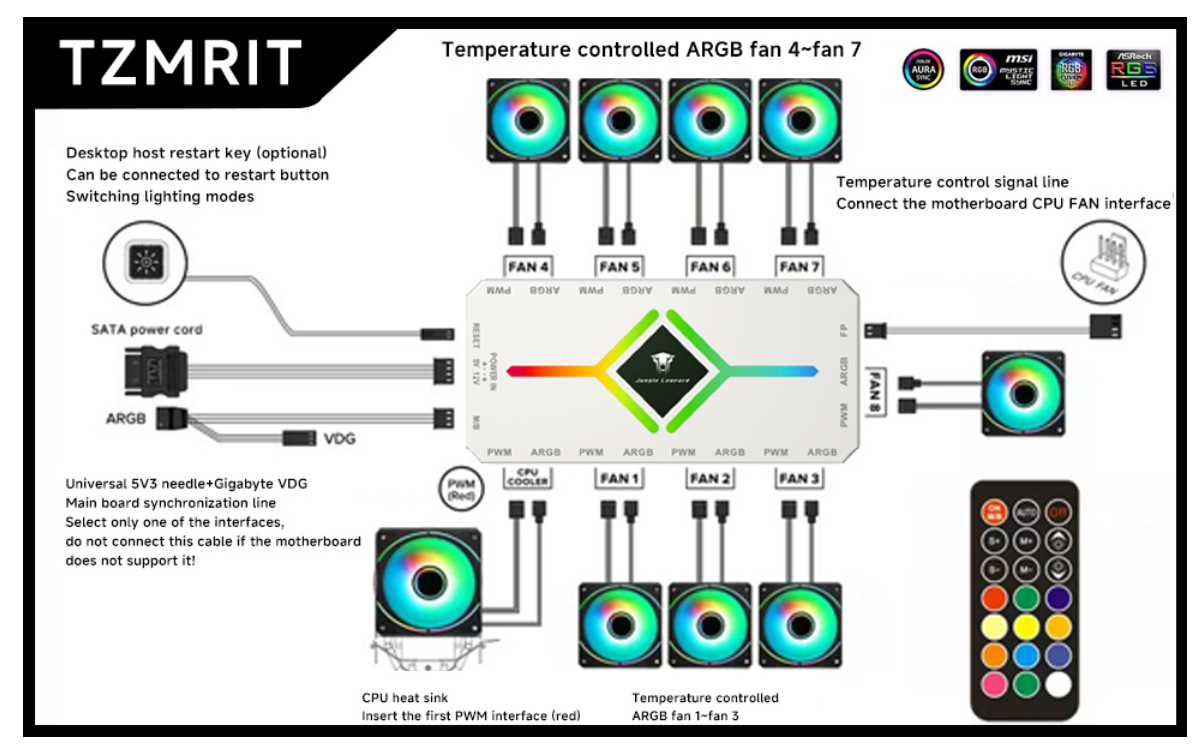

Hallo, habe vor ca 2 Monaten Pc gebaut, hatte auch probleme die gelöst waren. heute nun die Meldung cpi fanspeed detection error.
Fuhr nicht mehr hoch, umgestellt auf cpu fan speed ignorieren gestellt. ok fährt hoch, aber meine wasserkühlung loop2 360 macht folgendes Problem.
1 Lüfter von den dreien leuchtet und dreht
1 Lüfter leuchtet nicht , aber dreht sich
1 Lüfter leuchtet, dreht aber nicht
https://www.amazon.de/TZMRIT-ARGB-P...CPSYW1DL&psc=1&ref_=pd_bap_d_grid_rp_0_4_pr_i
TZMRIT ist der Controler den ich angeschlossen habe
Obwohl bis gestern alles bis auf die beleuchtung von einem lüfter funktionierte
Vielleicht hat jemand ein Idee. habe auch schon im bios die einstellung pwm usw. ausprbiert , nix geändert.

Sind nur 3 Lüfter der Wasserkühlung, die an den ARGB PWM Fan Hub mit Controller angeschlossen sind.
Man könnte doch auch weitere Anschlüsse durchprobieren, stehen ja 8 zu Verfügung.
Funktioniert denn alles, wenn die Lüfter nicht an dieses Gerät angeschlossen sind, also direkt am Mainboard?
also, ich habe die aio Lüfter zum laufen gebracht, bzw den einen der nicht lief. das heisst alle 3 lüfter der aio funktionieren nun, auch alle weiteren 7 gehäuselüfter.Mein Problem weiterhin ist, das ich im bios cpu fan auf ignorieren stellen muss damit der rechner hochfährt.
Ich habe aber den cpu fan auf dem Mainboard angeschlossen, also nicht ohne was laufen.
Auch die Prozessor Temperratur ist bei 38 grad, das passt auch , aber lieber wäre mir den Fehler zu finden, warum das bios immer noch meckert und nicht hochfährt. Überwacht im Bios wäre mir lieber
der fp anschluss vom controller TZMRIT sitzt auf dem CPU Fan auf dem Mainboard
superheinz habe den Fehler gefunden. Hatte einen geistesblitz:). ich musste fp an dem controller tzmrit erstmal auf cpu cooler anschliessen, war rot markiert. da der anschluss das signal durchschleift, und dann auf cpu fan am mainboard anschliessen, nun konnte ich auch wieder auf überwachen stellen. klappt damit nun. hatte ja keine drehzahl bekommen und somit abgesichert. allen danke die eine BRAUCHBARE Idee hatten.
