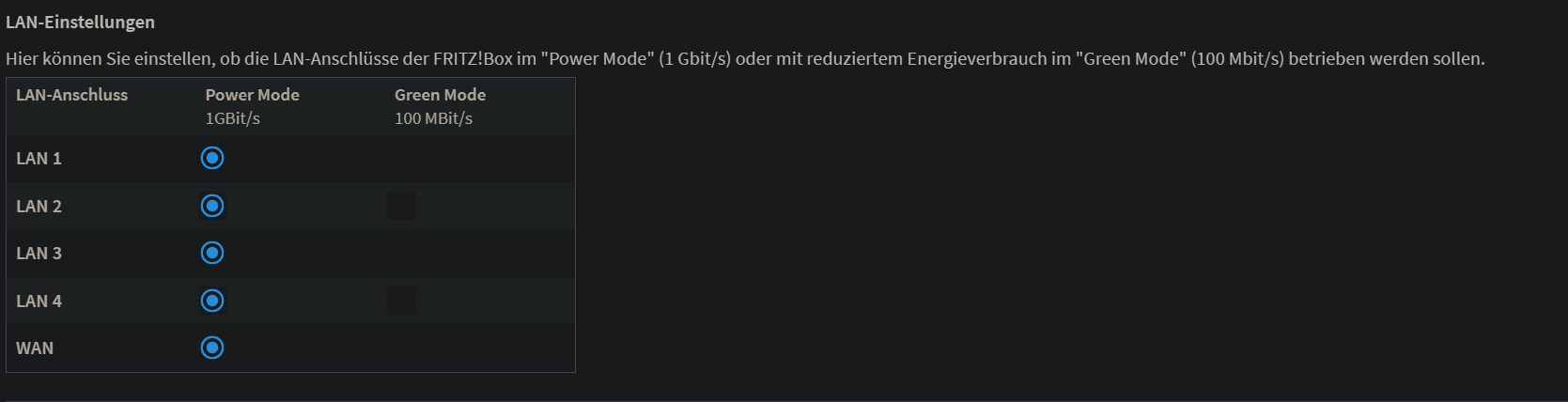

Kannst auch mal prüfen, ob und wie die LAN-Ports an der Box eingestellt sind: Heimnetz -> Netzwerk -> Netzwerkeinstellungen; hier nach LAN-Einstellungen schauen, ob die LAN-Anschlüsse auf 1 Gbit/s eingestellt sind.

Hier die Gewünschten Screenshots von DSL & LAN:
