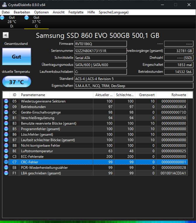

Habe zwar gelesen das du eine HDD für die OS Installation ausprobiert hast und die Probleme weiterbestanden, aber hast du auch mal die SATA Kabel und/oder Ports getauscht?
Werden in CDI womöglich CRC Fehler angezeigt?

CDI steht für CrystalDiskInfo und mit CRC ist der Wert C7 gemeint der anzeigt ob es bei der Übertragung Probleme gibt. :)

Da gibt es schon mal einen Fehler, wie sieht es mit der 2. SSD aus?
Deine Firmware ist außerdem recht alt, dazu mal das aktuelle Magician von der Samsung HP laden.
Die andere zeigt 0 Fehler an.
Der Diagnostic Scan beider Festplatten mit dem Magician fand keine Fehler

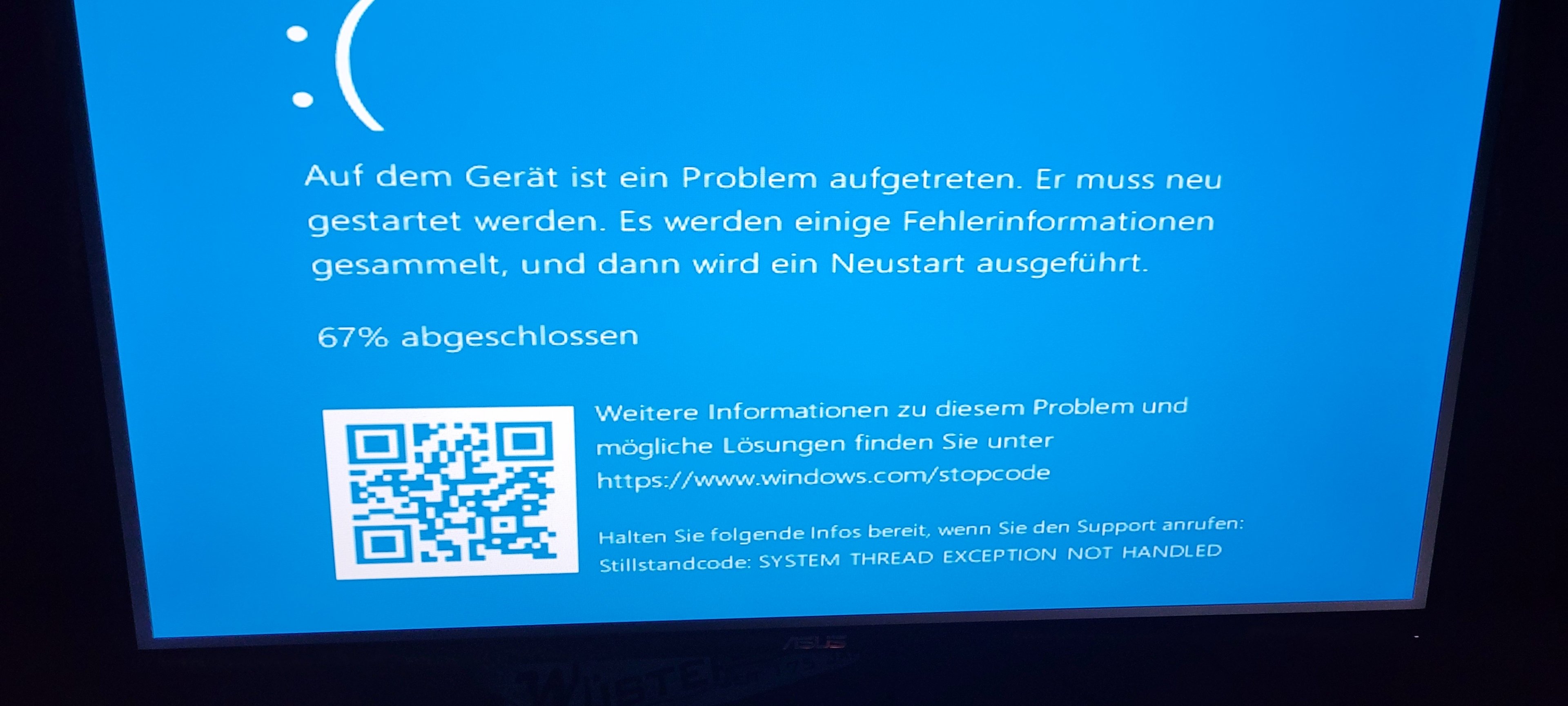

Vorgestern gab es dann zum ersten Mal einen Bluescreen. Den hatte ich sonst nie gehabt.
Auf Deinem Bild ist ein blues screen zu sehen.
Die Informationen da zu befinden sich im Ordner
C:/Windows/Minidump.
Die letzten fünf Files auf den Desktop kopieren.
Mit rar oder zip verpacken.
Hier im Forum hoch laden.
SYMBOL_NAME: EasyAntiCheat+342d9
MODULE_NAME: EasyAntiCheat
IMAGE_NAME: EasyAntiCheat.sys
STACK_COMMAND: .cxr 0xffff8287f948ead0 ; kb
BUCKET_ID_FUNC_OFFSET: 342d9
FAILURE_BUCKET_ID: AV_EasyAntiCheat!unknown_function
OS_VERSION: 10.0.19041.1
BUILDLAB_STR: vb_release
OSPLATFORM_TYPE: x64
OSNAME: Windows 10
FAILURE_ID_HASH: {b4c0fbf5-e9c2-7752-9e19-fdc24f57a9df}
Followup: MachineOwner
Da ist EasyAntiCheat die Ursache gewesen.
Die beiden anderen Files sind schon etwas älter, dadurch nicht mehr relevant,
Bei denen war die Grafikkarte die Ursache.
