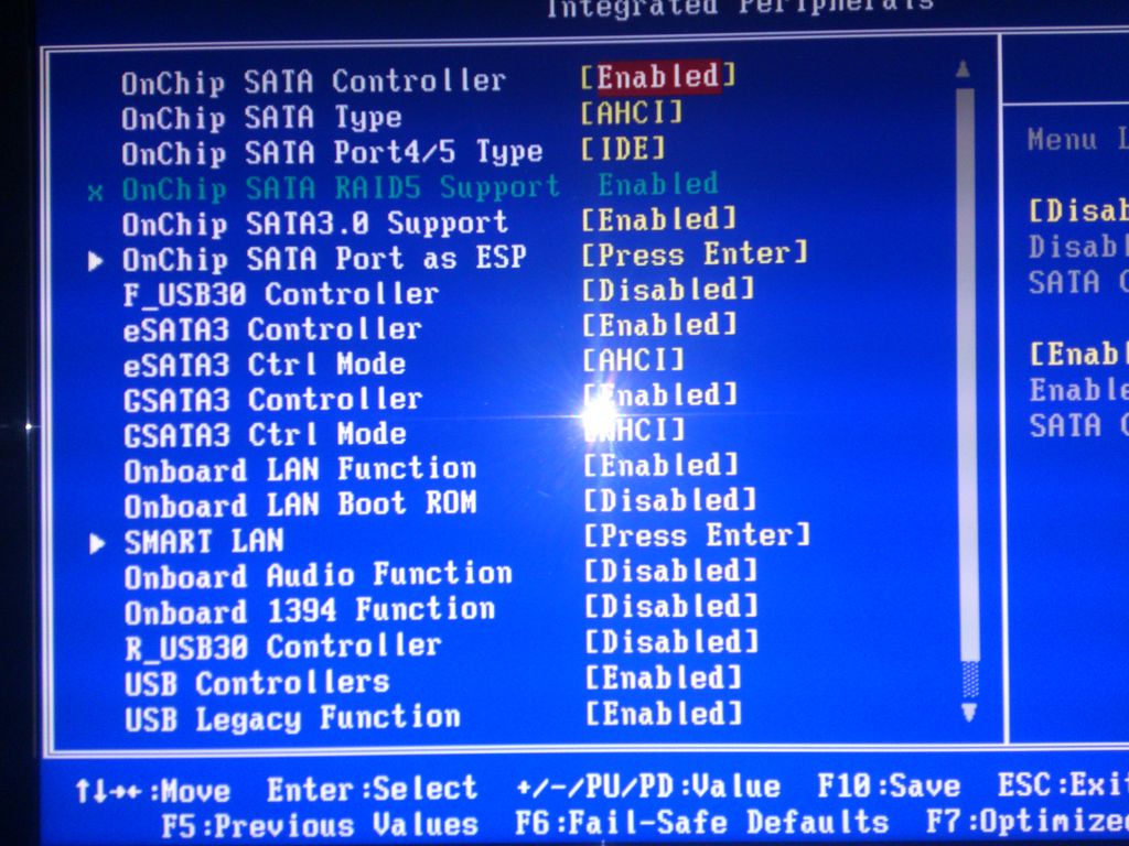

In den Anhängen weiter unten sind meine BIOS-Einstellungen, insbes. das von 'Integrated Peripherals' dürfte für dich interessant sein.

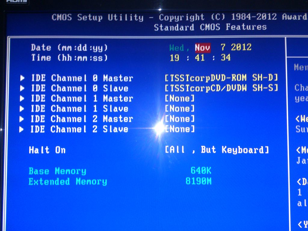

Hier mal ein Bild von diesem ominösen Bildschirm und meine Einstellungen im BIOS.
Interessieren würde mich, warum Channel 1 nicht besetzt ist... Wie gesagt sitzt die SSD auf Port 0 (Channel 0), die SATA HDD auf Port 2 (Channel 1) und der DVD-Brenner auf Port 4 (Channel 2) oder hat die Zuweisung der Ports nichts mit der Zuweisung der Channels zu tun?
Irgendwas passt da aber nicht so richtig ...

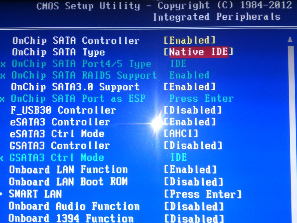

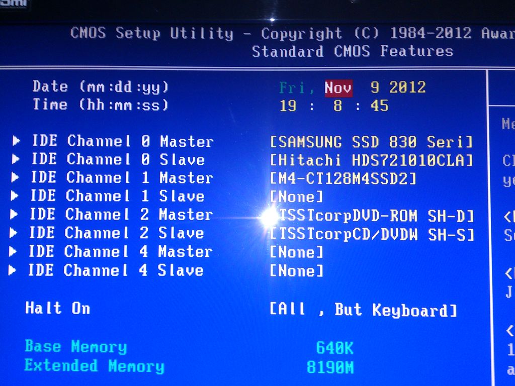

Ich habe mal gerade was versucht ...
und zwar habe ich die Ports 0-3 auf Native IDE umgestellt ... Resultat siehe beide Anhänge weiter unten.
Du musst also im BIOS die Ports 0-3 auf AHCI umstellen, mit der Taste [F10] die Einstellungen speichern und dann rebooten. Anschließend werden diese beiden Geräte auch vom AHCI-ROM separat gelistet

Sorry, hatte vorhin den Beitrag editiert aber wohl nicht auf "Speichern" gedrückt... Ich dachte zwar, ich hätte, aber ich habe ganz offensichtlich nicht ^^
Nein nein, wie gesagt, die SSD steckt an Port 0 die HDD an Port 2 und der Brenner an Port 4.
Und nach 2 Neustarts sind sie auch nicht mehr als IDE gelistet worden.
Wenigstens, dass mit der AHCI-Einstellung im BIOS passt jetzt wenigstens. :)
