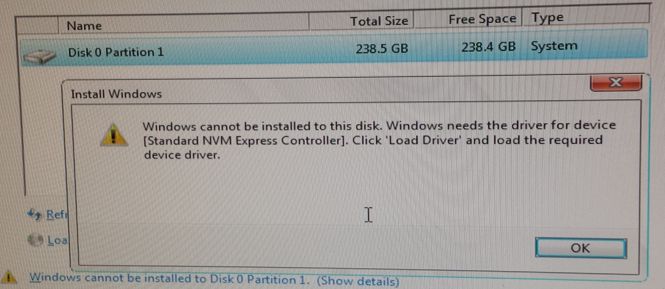

Ich habe mir einen neuen Pc gebaut und habe mir per USB stick Windows 10 Installiert und wollte dann den Windows 7 Code aktivieren (ich dachte gelesen zu haben das das geht...:rolleyes:) als das jedoch nicht Funktioniert hat habe ich mich an den Windows support gewedet, dort wurde mir gesagt das es nur durch ein Upgrade von Windows 7 möglich ist.
Ich dachte mir, neija dann halt so, ist ja nicht schwer, dachte ich zumindest...:mad:
Denn als ich alles auf dem Stick hatte (Die Iso die schwer zu bekommen war weil Windows auf der Homepage einen Linzenschlüssel verlagt, was bei mir jedoch nicht Funktioniert da ich einen OEM Code habe) habe ich dann versucht Windows 7 zu installieren, allerdings bin ich nicht weit gekommen, folgende Nachricht erscheint:
(Ich habe das Bild aus dem Internet aber die Nachricht ist die selbe) EDIT: Die Festplatte ist bei mir im Hintergrund nicht zu sehen.
Angeblich hängt es irgentwie mit den Treibern der M.2 SSD (Samsung 950 Pro) zusammen:freak:, die Windows 7 fehlen -> Ich habe dann versucht Den Treiber auf den Stick zu ziehen auf dem auch die Windows Installation ist, jedoch konnte ich den Stick wärend der Windows Installation garnicht anwählen, auch mit einem anderen Stick auf dem nur der Treiber war hat es nicht Funktioniert...
Im UEFI ist der OS-Typ schon auf "Windows 7 Installation" gestellt.

Zur Fehlermeldung, Win 7 kennt noch kein NVME und Windows 8 & 10 bringen nur Basictreiber dafür mit.
Lade dir die Daten beim Mainboardhersteller und binde den passenden Treiber einfach bei der Installation ein.

Skylake Platform? Windows 7 per USB auf dieser zu installieren klappt wohl nicht, hatte nen Kumpel neulich erst dasselbe Problem. Liegt daran, dass die neuen Platformen nur noch USB 3 haben. Ansonsten musst du Windows 7 per DVD installieren.

Falls Du weiterhin Win7 auf NVMe installieren willst:
Anleitung
Treiberprobleme:
Treiber in Boot.wim und Install.wim
Hintergrund ist, dass die bei Win7 integrierten Treiber alt sind.
z.B. hat Win7 keinen USB3 Support.
Der USB-Chipsatz der Skylake-Platform ist allerdings USB3-pur und emuliert nur USB2.
Daher wird der Stick bei solchen Rechnern nicht angezeigt.
Man muss in die Boot.wim Treiber für die USB-Chips, für NVMe, für Sata integrieren, evtl. noch die inf für den normalen Chipsatz.
Gleiches sollte man auch mit der Install.wim machen.
Dann klappt eine NVMe Installation auf den neusten Rechnern.
Aber:
Für das Booten von NVMe muss auch im BIOS/UEFI ein entsprechendes Modul vorhanden sein.
Bei 77er Chips ist das generell fraglich, bei 87er schon häufiger vorhanden, ab 97er sollte es Standard sein.

Windows 7 benötigt einen besonderen Treiber zum Betrieb einer NVMe-M.2, den musst du mal auf der Seite des Herstellers suchen und anschließend das Win7-ISO damit fixen und einen neuen Bootstick erstellen. Oder du machst es so wie @Milk4 beschrieben hat, den Win10 liefert den entsprechenden Treiber mit.
