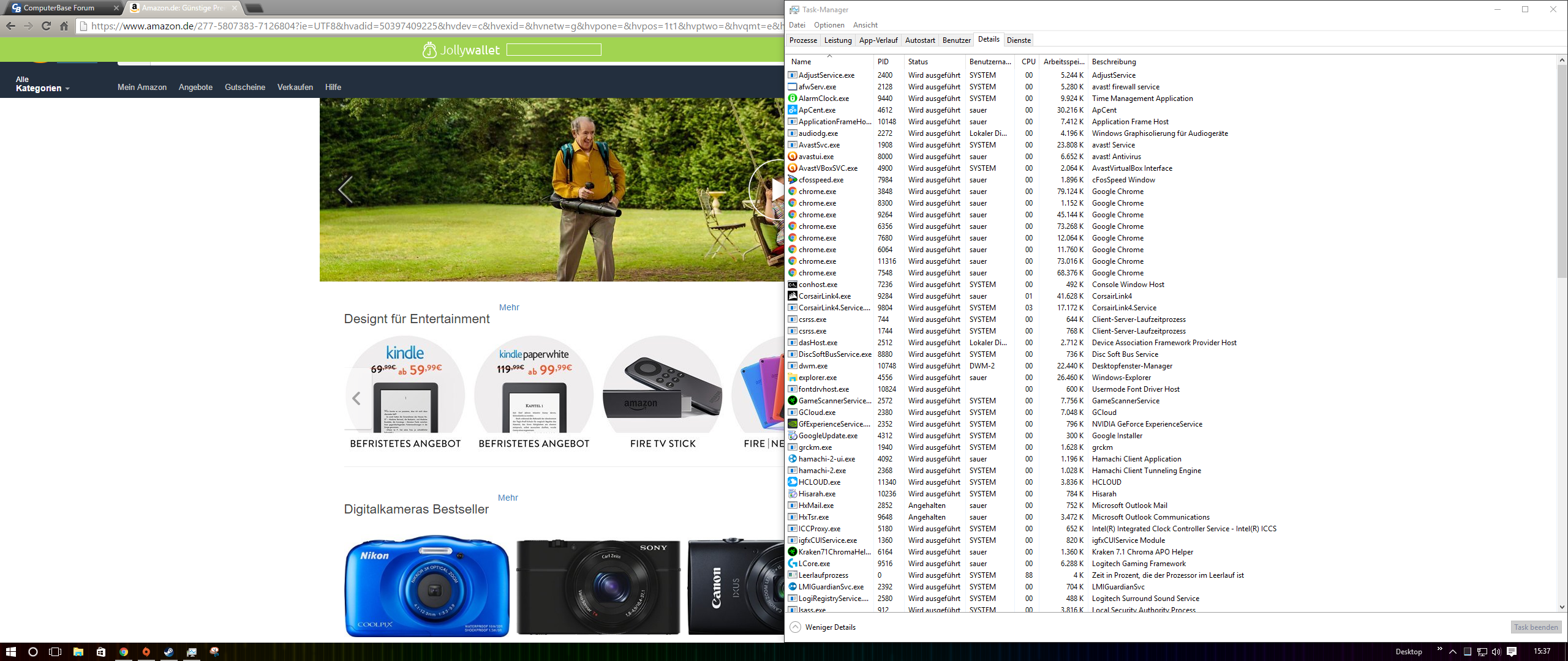

Folgende Probleme habe ich nun:
Ab dem 13.06.16 hatte ich Werbung auf der Steam Shopseite (so ein kleines Popup unten rechts)
Habe direkt mal Avast laufen lassen und seid dem ist die Werbung weg.
Nun habe ich im google Chrome sobald ich auf Amazon gehe auch ein Popup (anderes als in Steam)
Avast konnte nichts finden, in den Erweiterungen von Google Chrome war nix.
Chrome bereits neu Installiert und alle User Daten gelöscht.
Zudem benötigt Google Chrome extrem lange um z.B. Computerbase.de zu laden ca. 3-7sec.
Speedtest erreicht Aktuell 76.000kb. Auf meinem Mac/Ipad (Wlan) ist es wie gewohnt schnell)
Wen ich auf den Butten "Start" von Windows drücke. Kommt idr. ein Kachelmenu (nicht wie bei Win 8 über den ganzen Bildschirm.) Nun lädt es die Elemente nicht mehr, und ist Transparent.
Vermutlich muss ich mein System komplett neu machen? =(
Mir ist absolut unbekannt wie ich das System so versaut habe. (Keine weiteren Windows Rechner im Netz)

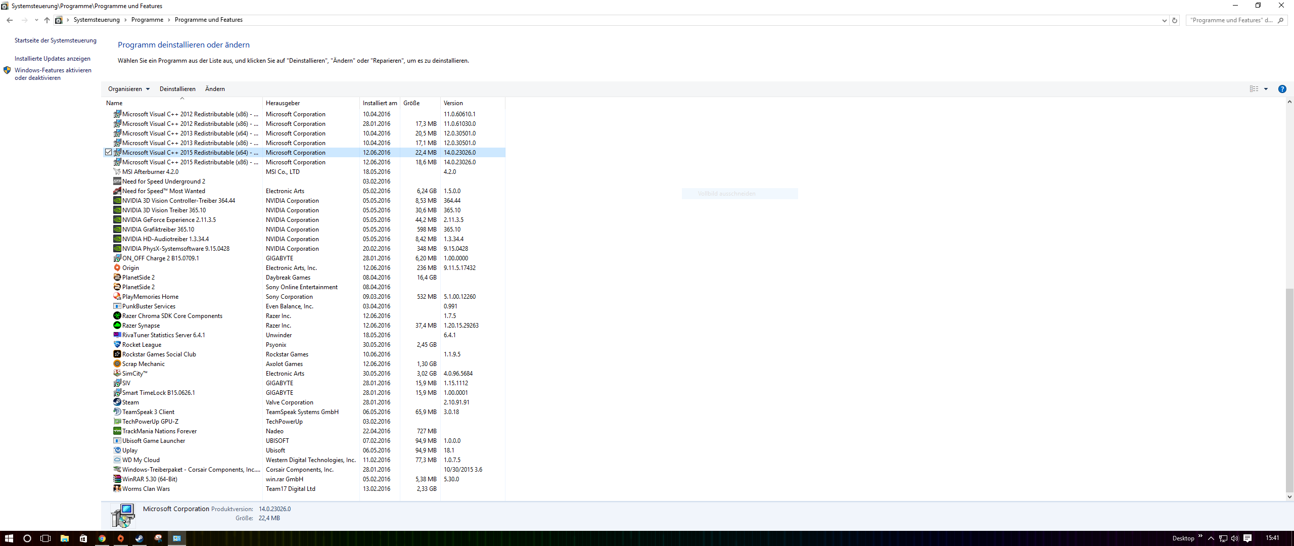

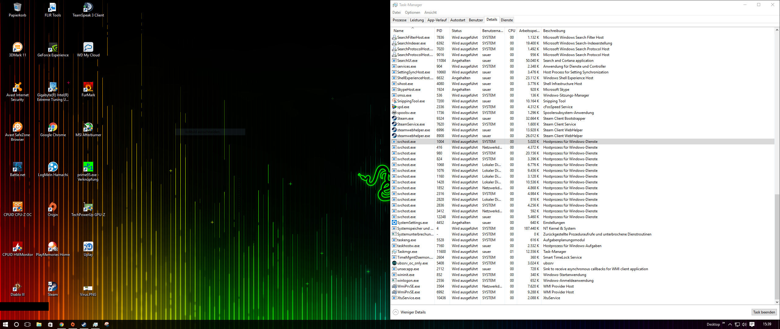

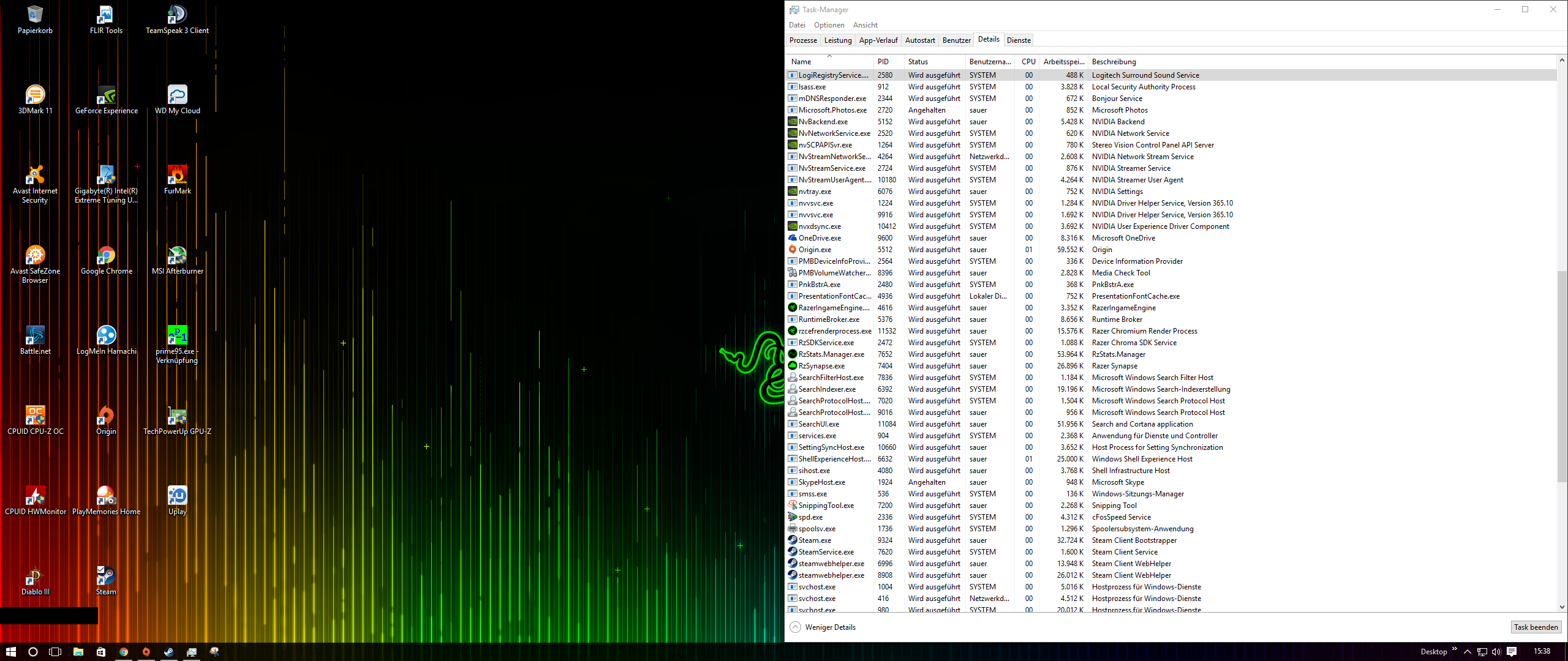

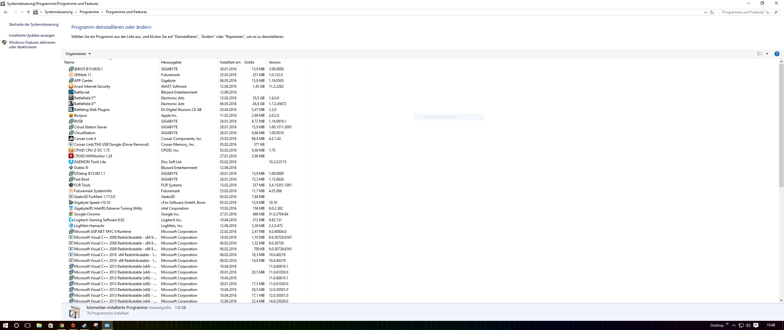

Anbei ein paar Bilder, evt. findet ihr den Übeltäter? :D
Danke im voraus!

Da hast du ja schon mal eine ganze Menge, der war ja richtig verseucht...
Hier hast du auch die Erklärung für das seltsame Chrome-Verhatlen:
Adware.Ghoskwa, C:\Program Files (x86)\Hisarah\Application\chrome.exe, , [31aa4eae386144f2318171666d94d030],
Adware.Ghoskwa, C:\Program Files (x86)\Hisarah\Application\chrome_elf.dll, , [8f4c76867d1c60d662e2894fea177e82],
Dein Chrome war wohl korrumpiert, bzw. durch eine modifizierte Version ersetzt worden.
Mach einen Neustart und scanne das System nochmal, bis er auch wirklich nichts gravierendes mehr findet!
