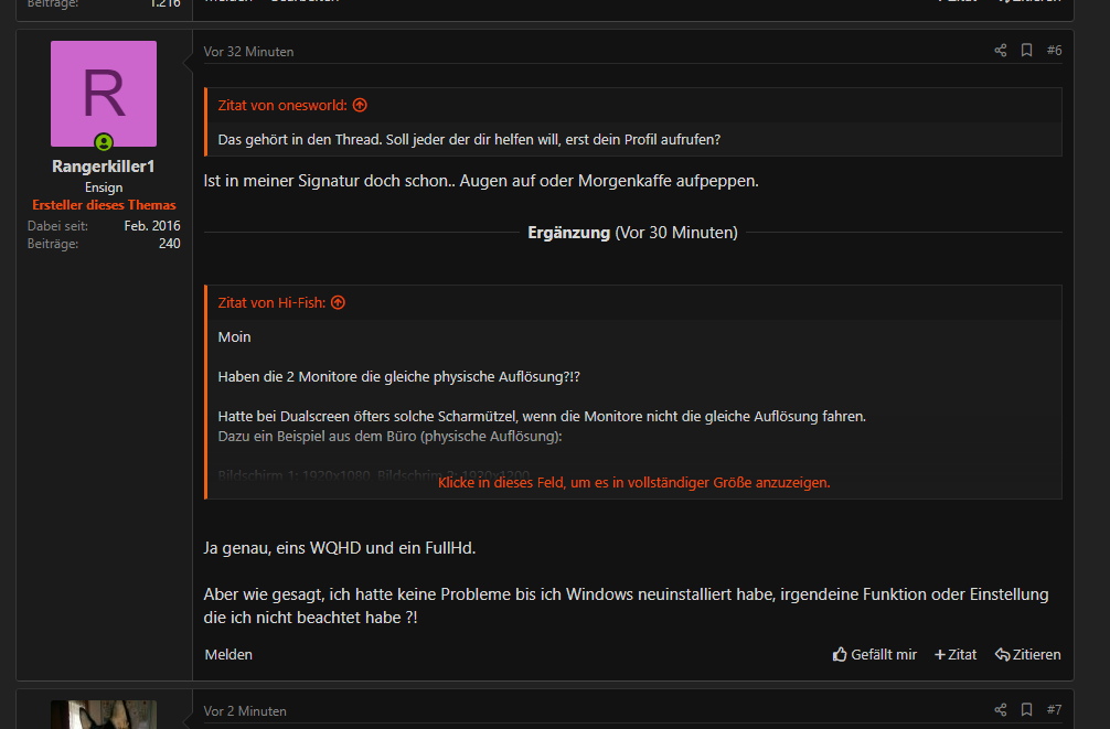

Ja genau, eins WQHD und ein FullHd.
Aber wie gesagt, ich hatte keine Probleme bis ich Windows neuinstalliert habe, irgendeine Funktion oder Einstellung die ich nicht beachtet habe ?!
