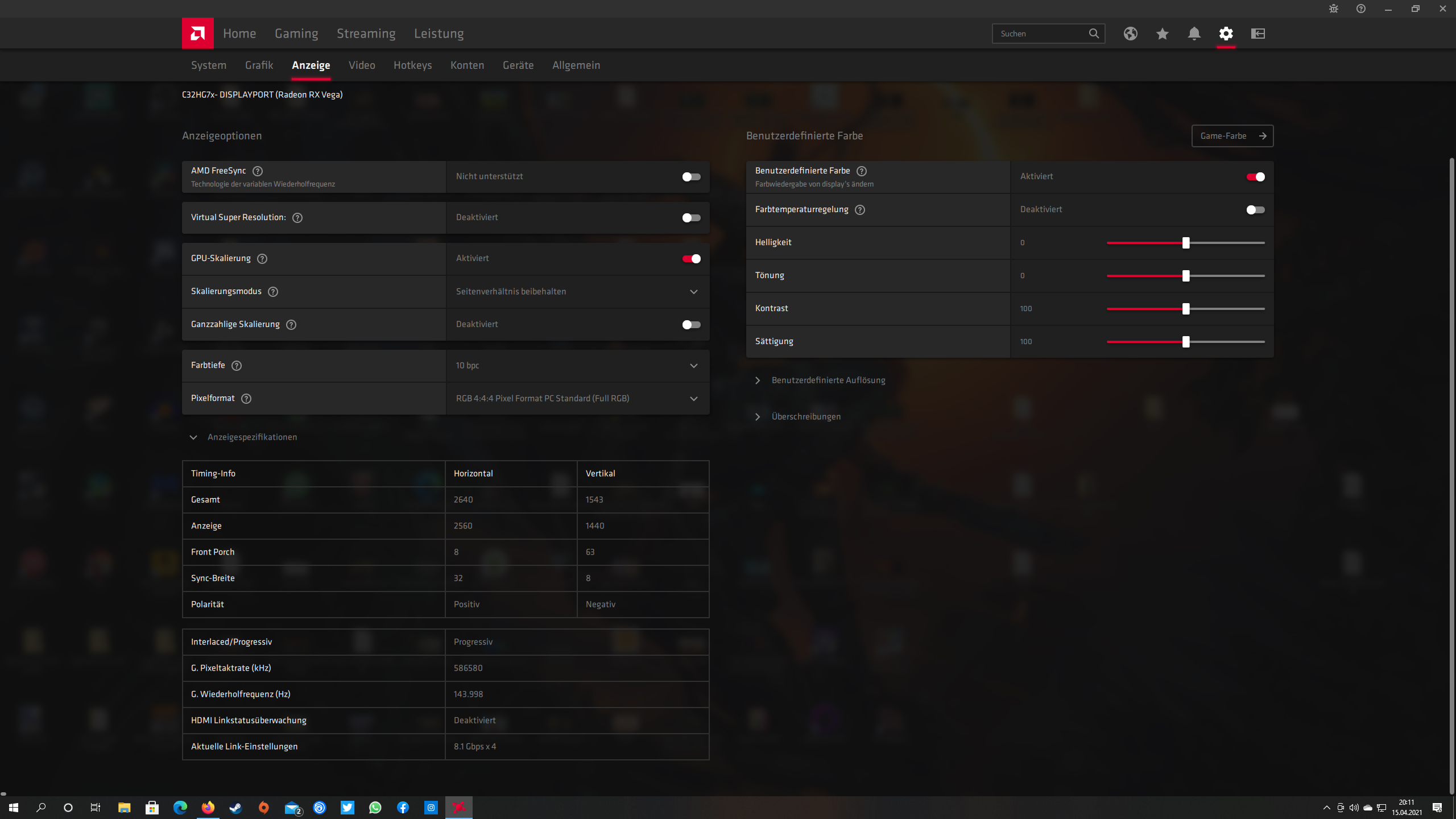

Kannst du bitte mal Screenshots hochladen, einmal von der Adrenalin Einstellung und einmal von der Windows Anzeige Einstellung?

Screenshot vom AMD Treiber lade ich mit hoch.
