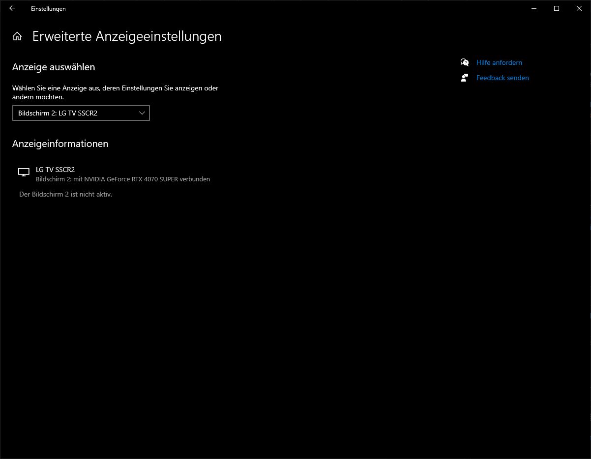

Was zeigt denn der PC an? Rechtsklick auf den Desktop -> Anzeigeeinstellungen -> Erweiterte Anzeige. Wie viel Hz sind es dort für den TV?
Das kann ich nur sehen, wenn es mal funktioniert. Eben ging es kurz wieder, dann habe ich dort auf 60 umgestellt und das wars dann auch, wieder alles schwarz...
Anscheinend ist dieses Modell häufiger von solchen Fehlern betroffen. Wenn man nach "LG SSCR2" sucht, findet man häufig Probleme mit diesem Modell in Verbindung mit PCs. Anscheinend ist das tatsächlich ein Modell mit HDMI 2.1 und mindestens 120 Hz. Könnte also tatsächlich am Kabel liegen, aber festlegen will ich mich da nicht.
