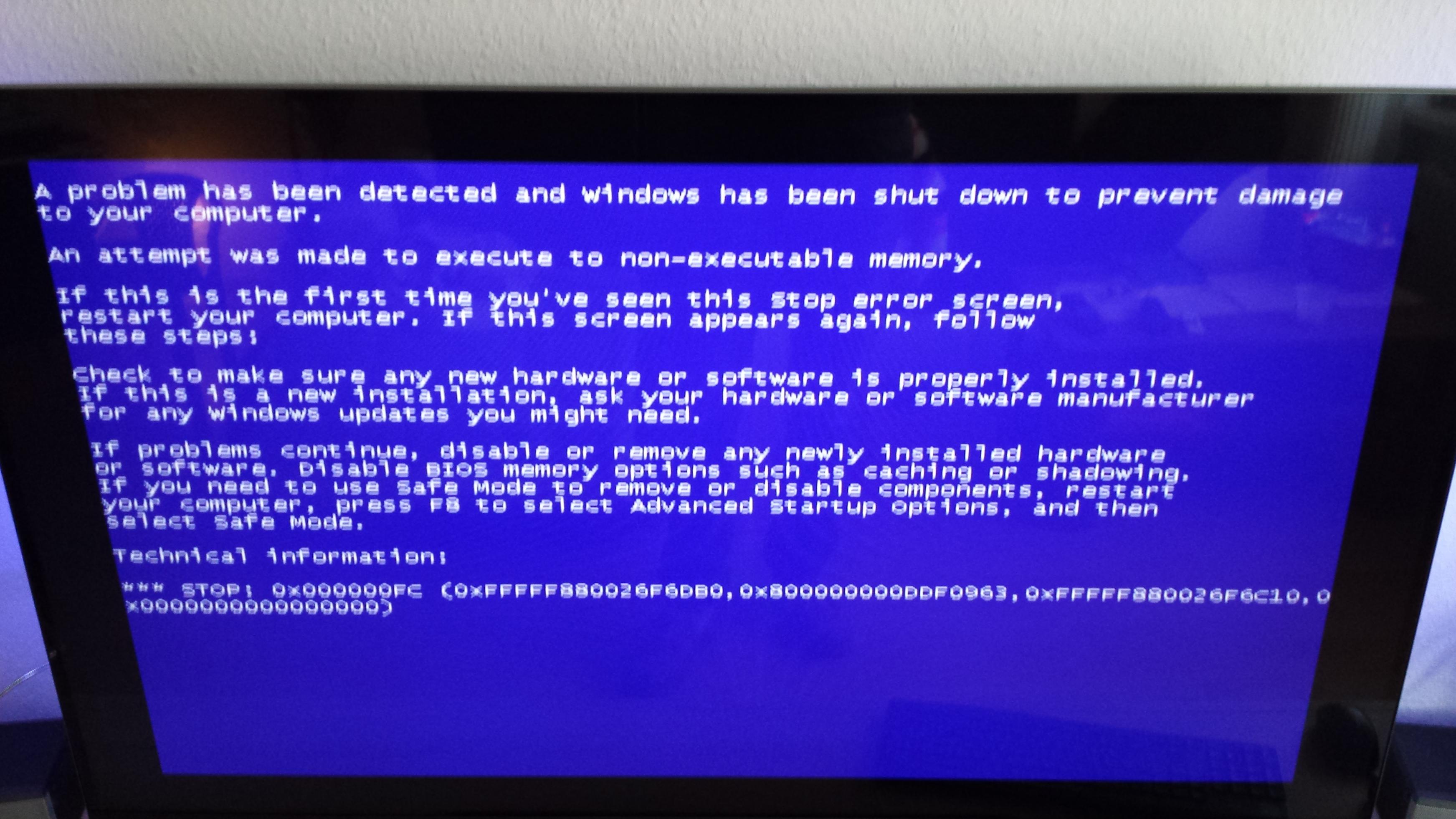

20140111_115452.jpgNach BIOS Reset und versuchter Neuinstallation kam folgene Meldung
An attemp was made to execute to non-executable memory
Anregungen ?
Habe das Board getauscht. Nun werkelt ein ASRock 970 Extreme R2.0 im Rechner. Auch wurde das Netzteil gegen ein Corsair 600 Watt mit ATX 2.3 Standard getauscht. Der Rechner fährt wieder hoch und bootet ordentlich. Das alte Board geht in die RMA. Mal schauen was defekt ist.
Danke an alle für Eure Hilfe.
Euer Holzinternet
