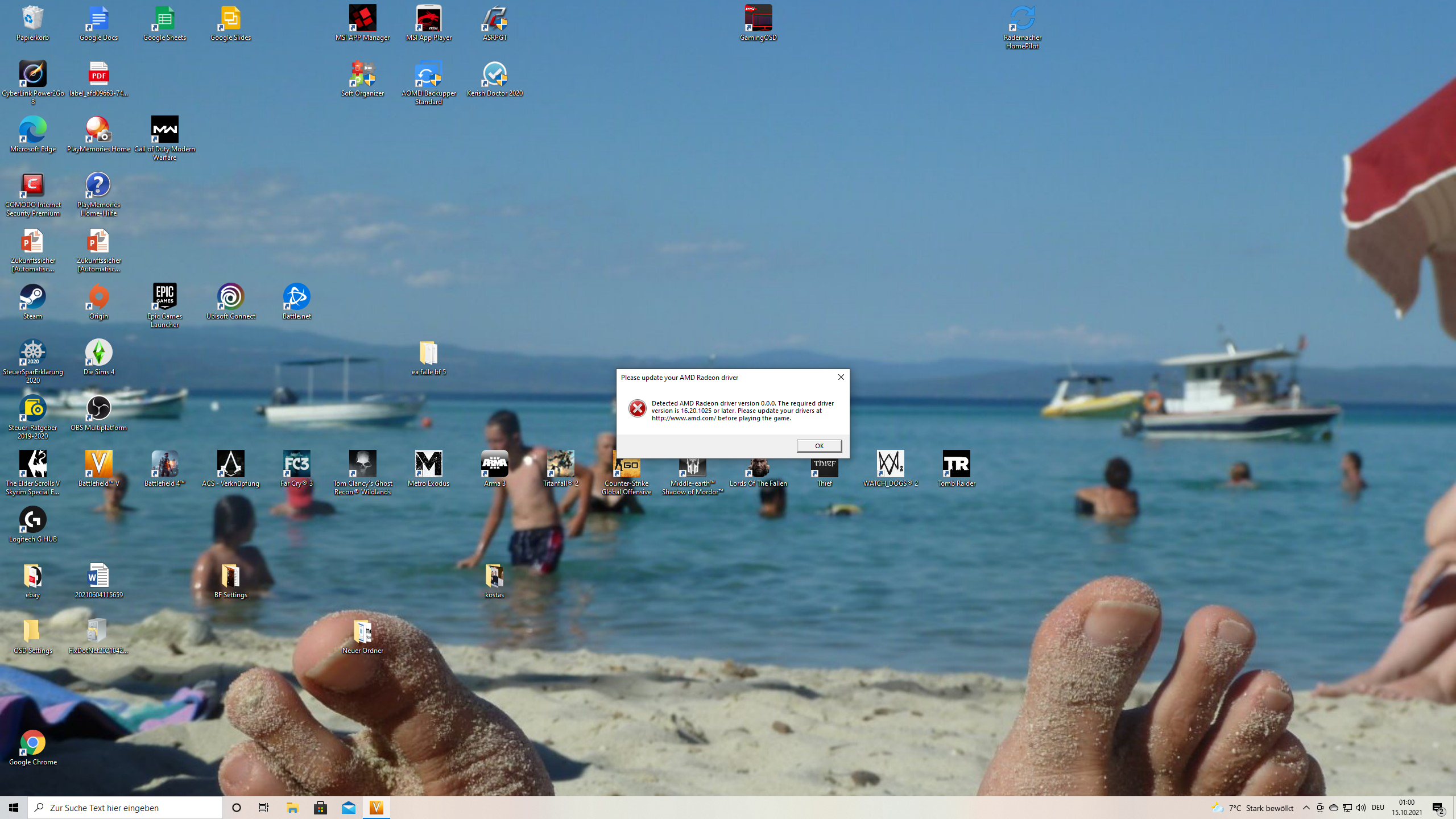

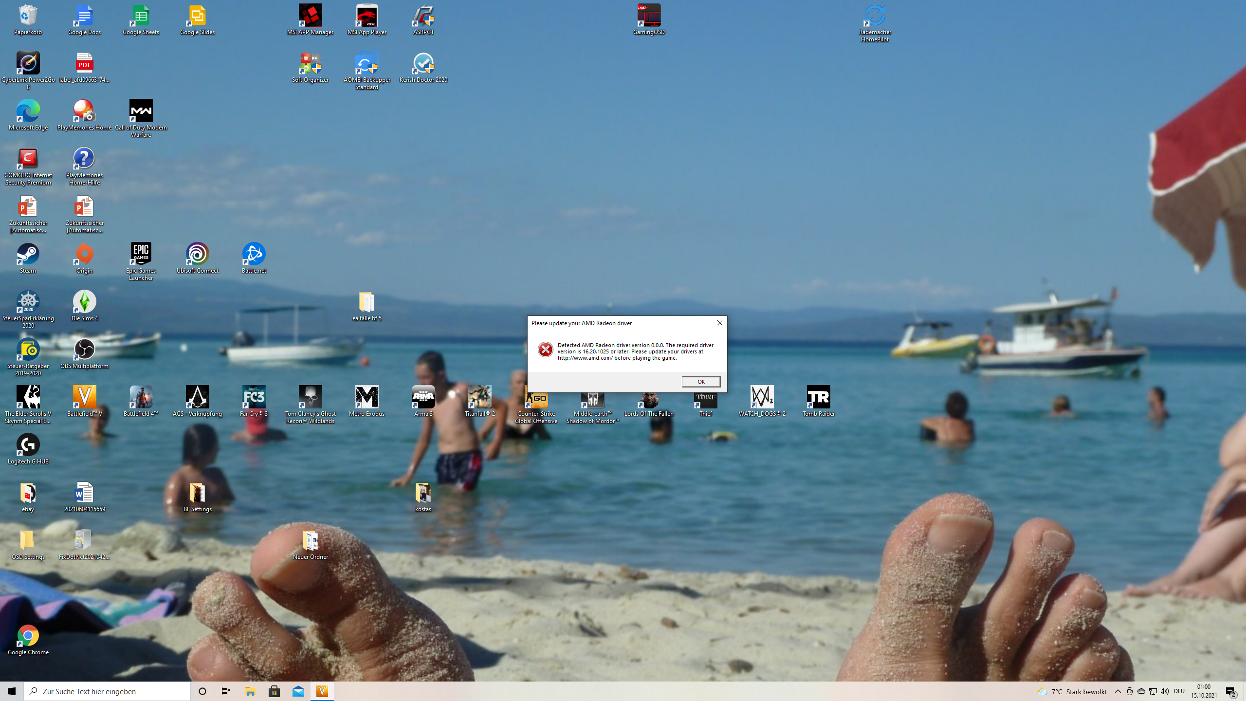

Meine Vega56 lief problemlos mit Adrenalin 21.8.2 bis ich die optionale Treiber heruntergeladen habe(Adrenalin 21.10.2 Optional)
Die Probleme:
-Freesync anzeige bei 144Hz eingefroren später behoben jedoch, sehr unruhiger Ablauf und niedrige
FPS/Bildwiderholrate Werte.
- Versuch ohne Deinstallation der Treiber die vorherige Version zu installieren gescheitert
-Radeon-Software deinstalliert und neu installiert in vorheriger Version, der Battlefield lässt sich nicht starten(siehe
Screenshot)
-Wiederherstellungspunkt vorhanden jedoch gescheitert wegen irgend Hinweis für Fehler auf Lauwerk "C".
-Mit deinstallierten Radeon, startet der Battlefield jedoch Freesync funktioniert kaum und die Frames sind niedrig.
-Battlefield 4 funktioniert mit bis zu 220 Frames jedoch Monitor bleibt bei 144Hz eingefroren, Freesync,,,

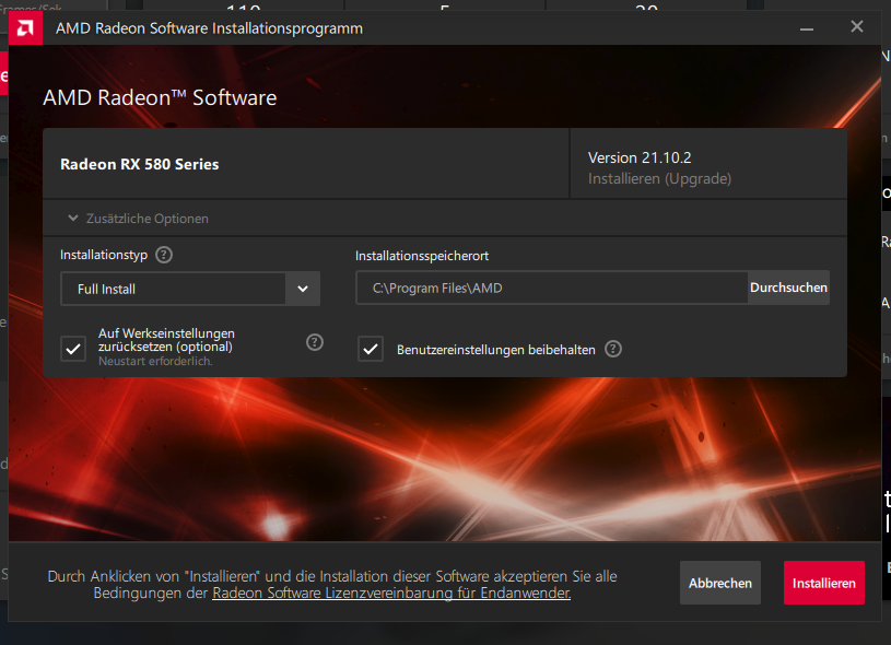

Junge... ich hab wegen dir gerade extra eine Treiberinstallation angestoßen, damit ich NUR FÜR DICH einen Screenshot von den Optionen während der Installation mache...
Schau dir das Bild an, ich kann leider keine Blinklichter einbauen
Reaktionen: matze313, chris193, Kloin und 7 andere

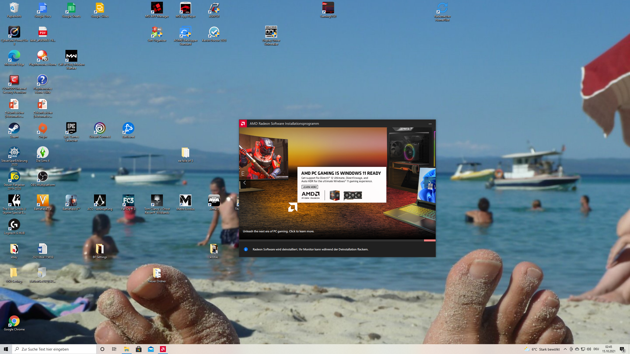

Mit Hilfe besagter DDU habe ich die Treiber deinstalliert(leider erst später bemerkt, dass im abgesicherten Modus besser wäre).
Dann habe ich Installation der RadeonSoftware gestartet, der Hacken für die Zurückstellung der Einstellungen war schon da und...
Jetzt läuft die Installation seit Minuten und gleichzeitig steht unten eine Info über Deinstallation.
Bevor ich mit Installation angefangen habe, habe noch mal überprüft, ob nach DDU Einsatz zumindest die Radeon Icon verschwunden ist, dann folgte die Installation die wie beschrieben merkwürdig verläuft, siehe Screenshot.
Ich sehe auch keine Möglichkeit diesen Vorgang zu stoppen ausser Neustart, dann womöglich kann das zu weiteren Problemen führen...warum immer ich...
Das war's...
In Verzweiflung habe ich in abgesicherten Modus gestartet und auf Wiederherstellung getippt, der gestrige Punkt stand zur Auswahl und die Operation ist nicht gelungen.
Dann hat der PC selbständig angefangen Diagnosen zu machen und Reparatur durchzuführen, unendliche Schleife.
Jede Versuch neu zu starten oder ins Windows zu gehen klappt nicht.
Dabei bis auf bekannte Treiber mein PC läuft wie nagelneu und sehr schnell.
Die Probleme sind größer geworden seit dem Zugriff von DDU.

Dein erster Screenshot zeigt schon Treiberversion 0.0.0.0. Ab da gings schon schief.

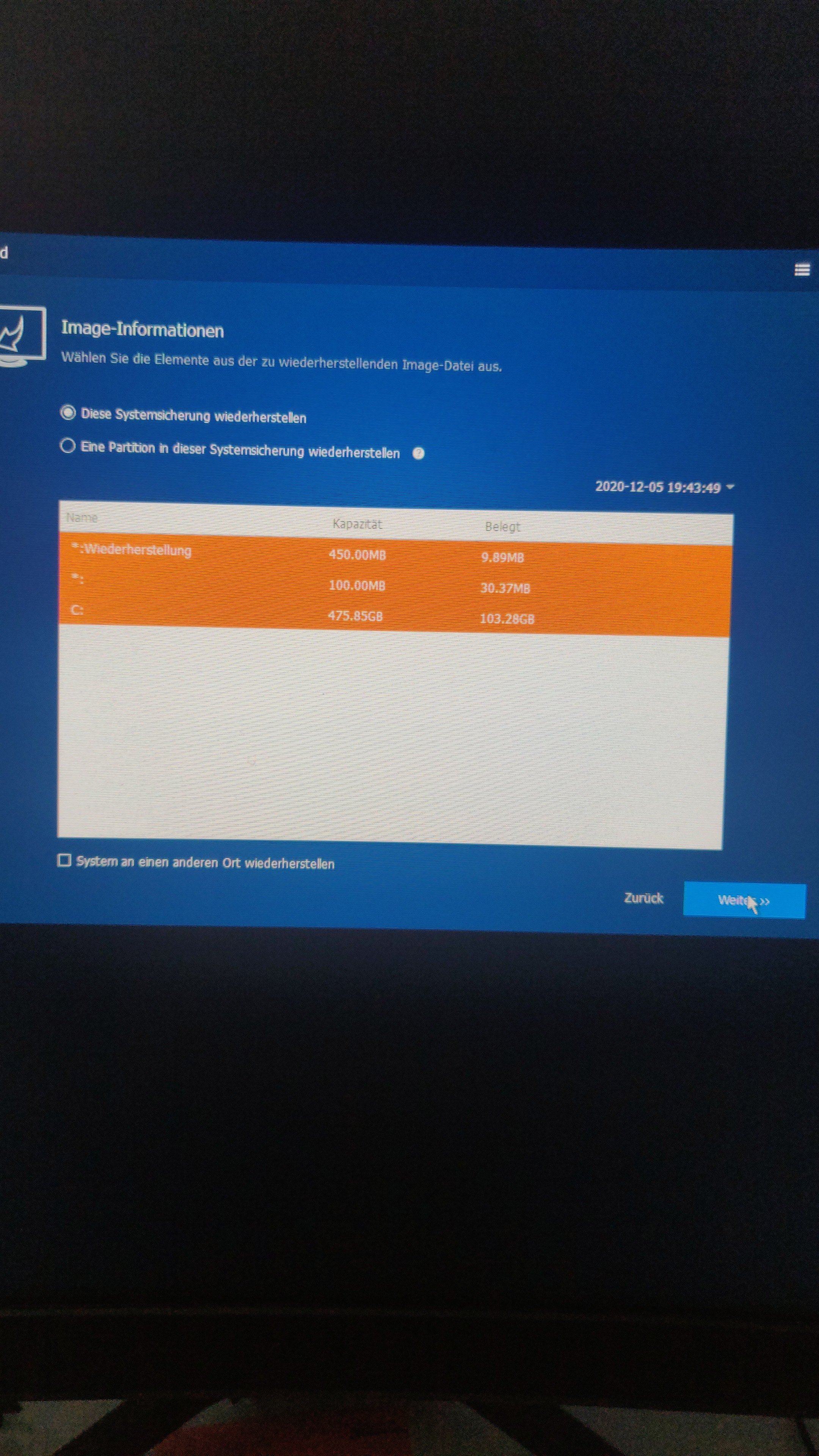

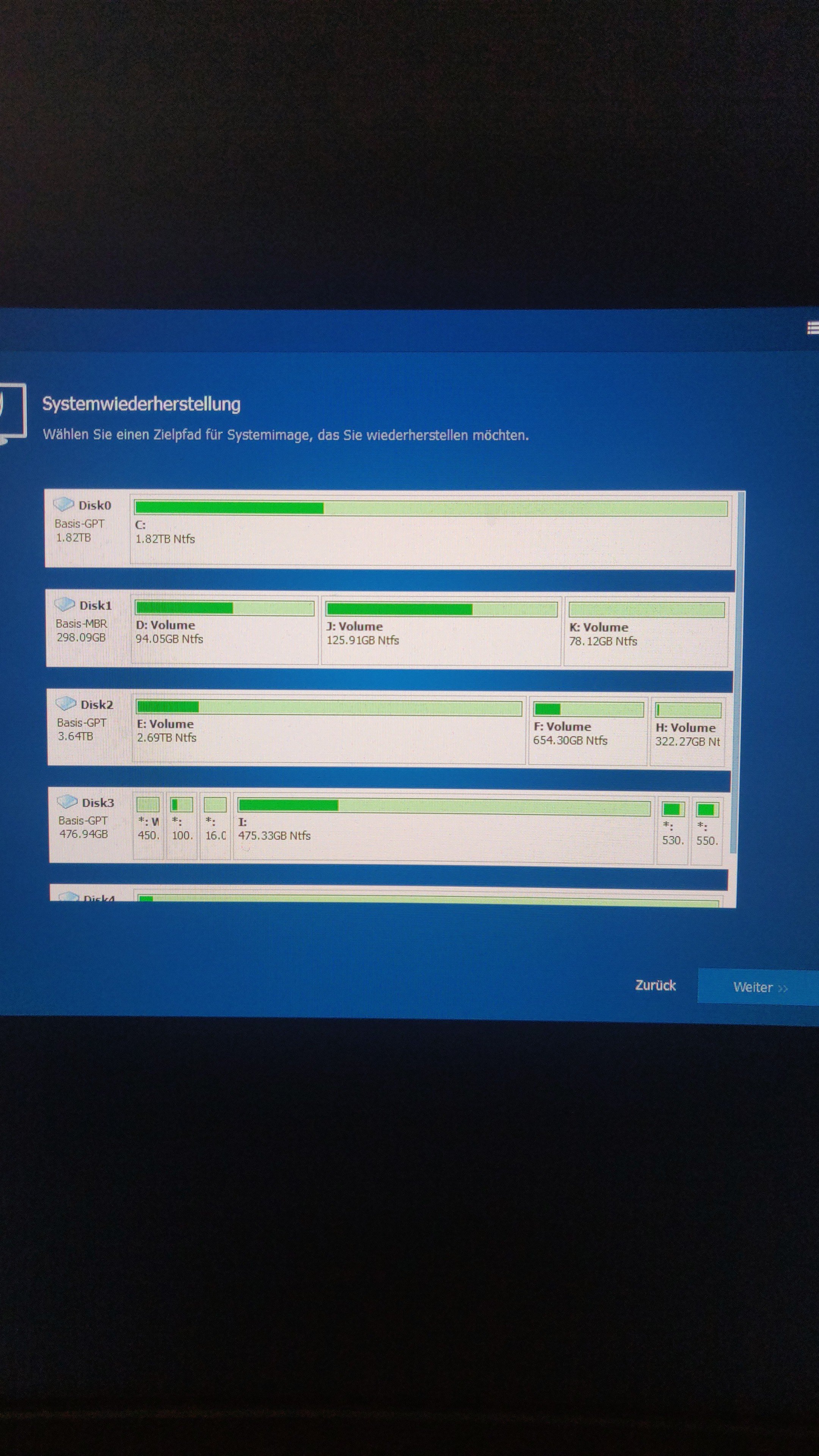

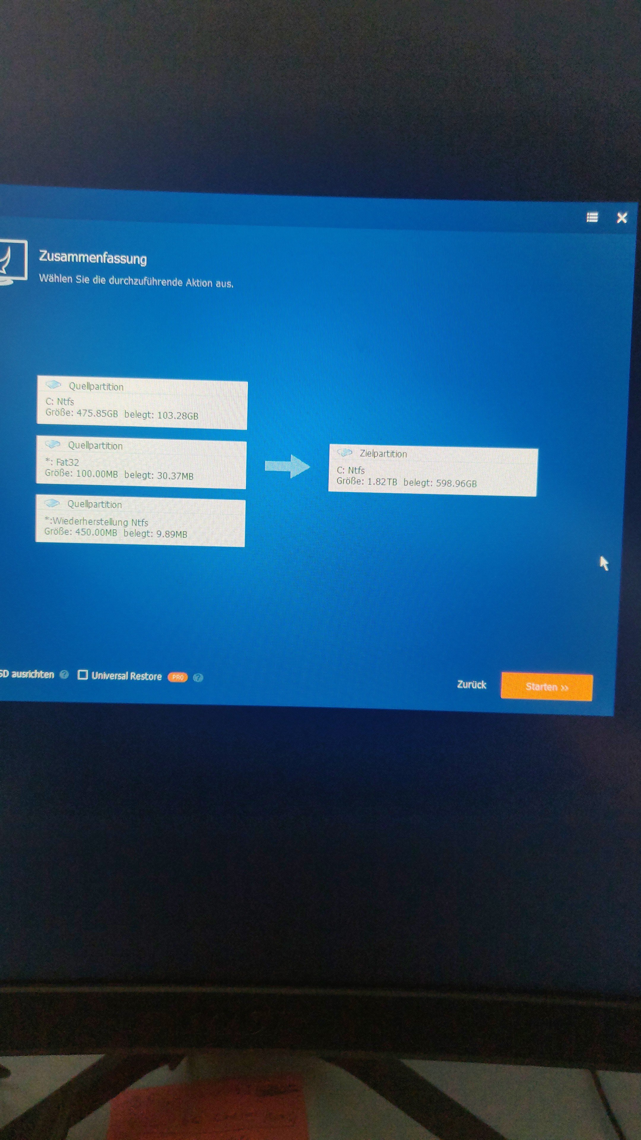

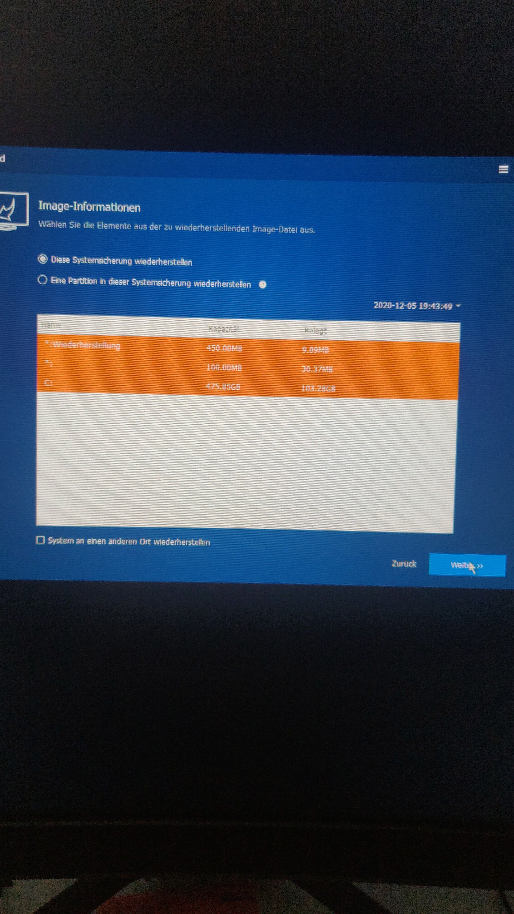

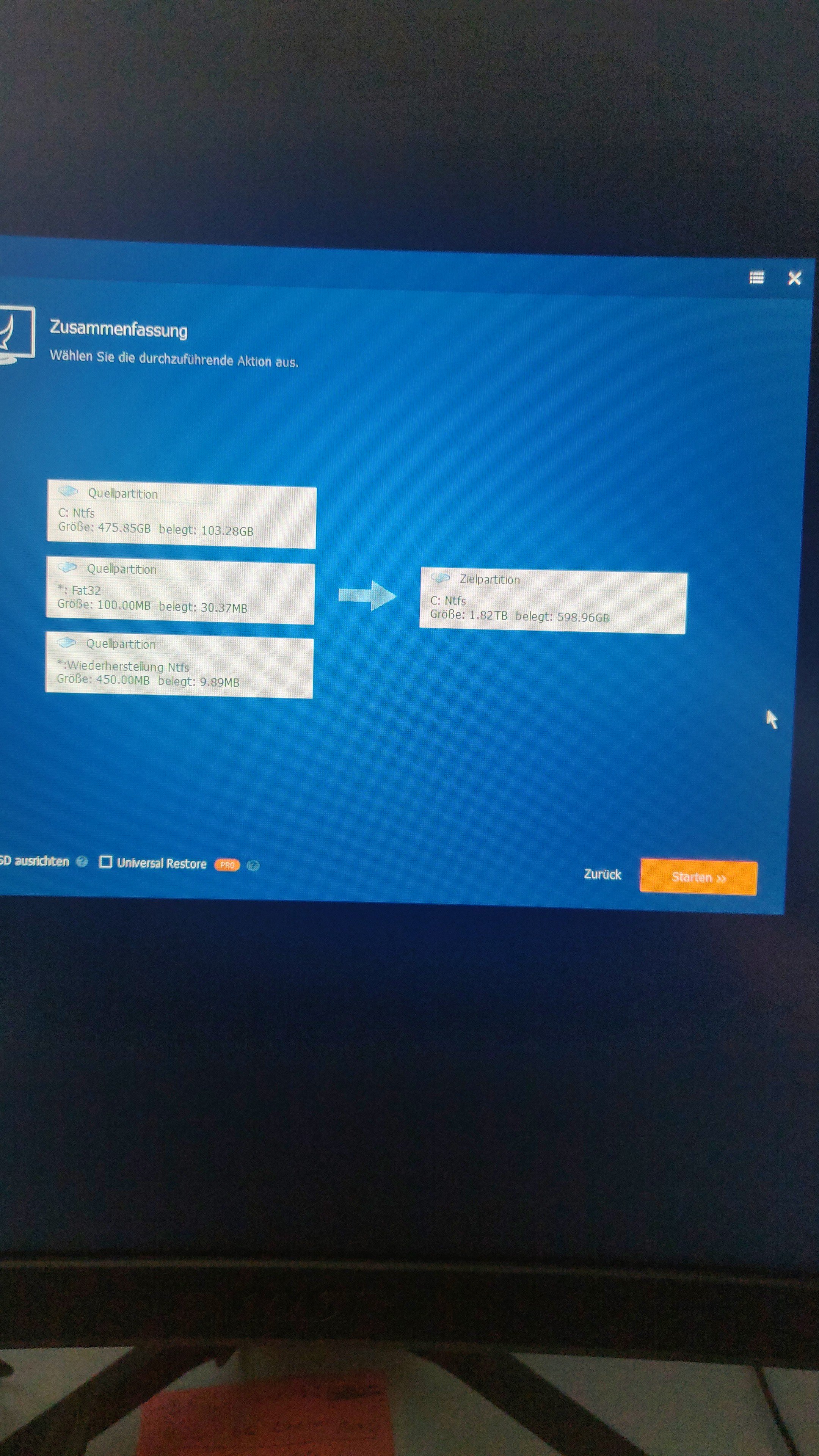

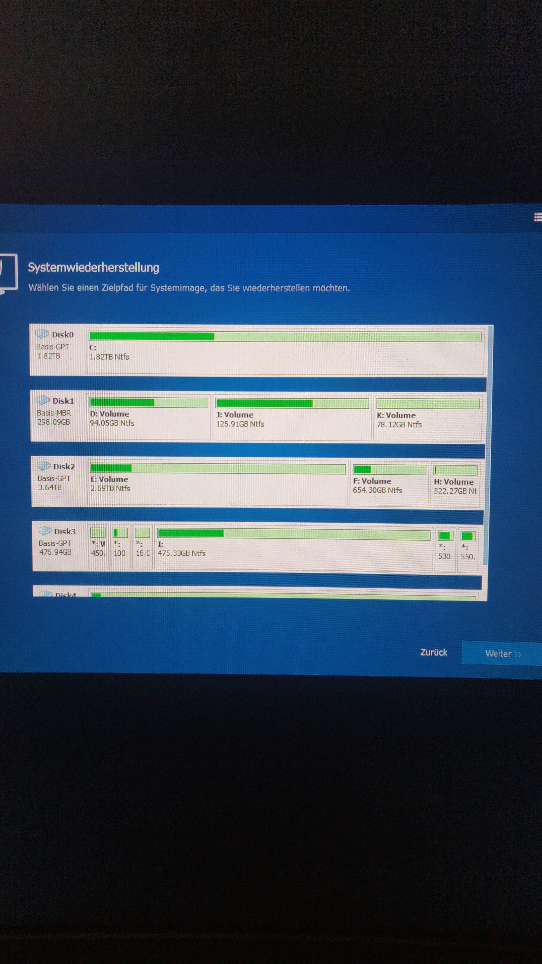

Habe eine bootfähigen USB mit aomei erstellt und den gestartet, kann alle Partitionen über ihn sehen und die Backups 🙉
Jetzt bevor ich einen Fehler mache...

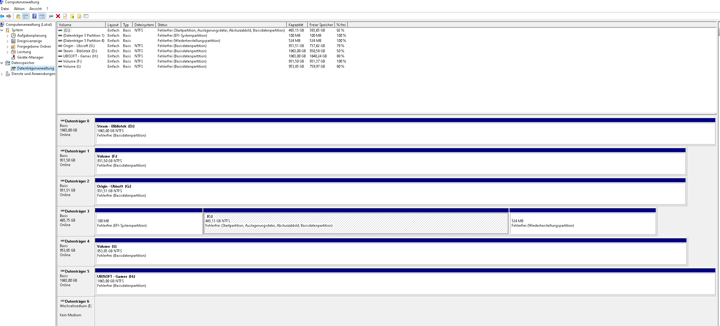

Sieht euch meine verfügbaren Festplatten unten.
System SSD ist ein 512 GB Viper, die weitere Partitionen bilden die Sandisk SSD 2T, WD 4T als Bunker und eine kleine alte HDD.
Was mich bisschen stutzig macht...aber erst Mal poste ich Screenshots aus der folgenden aomei Schritten.
Habe reiche nach wie die Fotos ausgewählt, woher kommt am Ende aber die 1,82 Tera und belegt sein sollte fast 600 GB mehr als die "C" system umfassen kann da nur 512 GB maximal

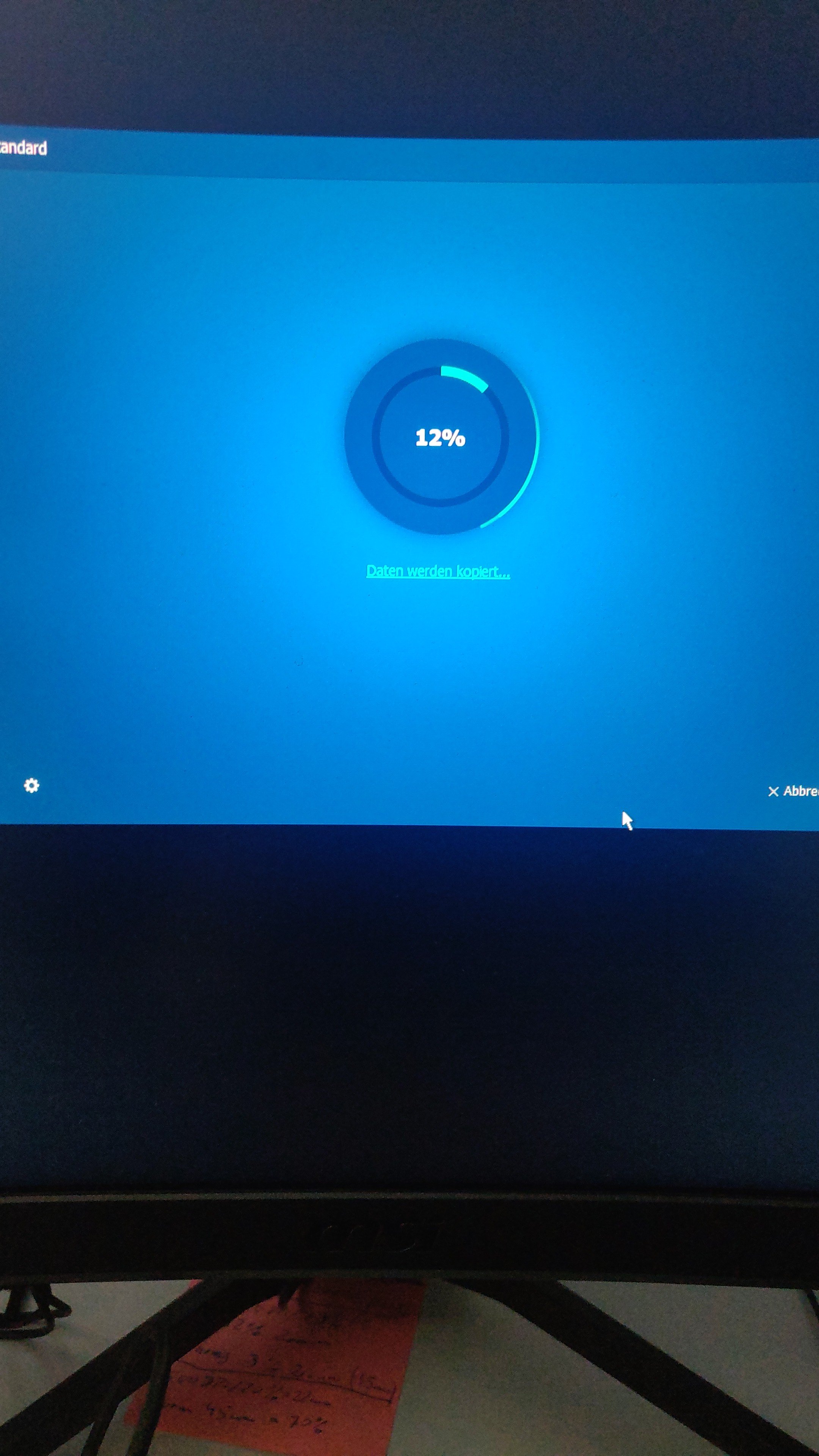

Was soll's, habe ich gestartet, warum dauert das aber so lange und warum steht was von kopieren 😕
@Firstdim​
So wie du an die Sache rangehst zerschießt du dein ganzen System dermaßen das du alles neu installieren kannst!
Einfachste und schnellst Lösung siehe: #11

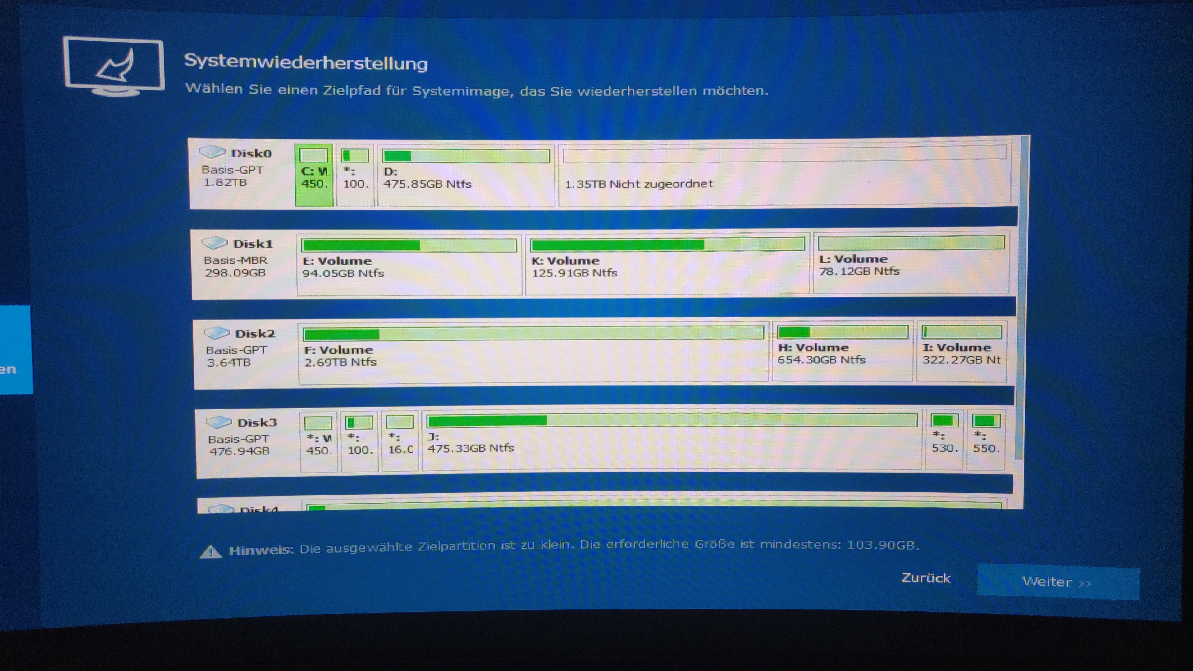

Ok. Restoring beendet und ...weiter das gleiche.
Wenn ich jetzt noch Mal die gleiche Schritte gehen will, so sehe ich, dass sich die grosse der Partition C geändert haben und die SSD 2T undefiniert ist 🤦 (siehe unten)
Habe nicht anderes gemacht wie die Screenshots oben zeigen, Massaker.
Jetzt muss ich Windows neu aufspielen und dazu die Partition vom C wieder ändern.
Habe erst jetzt dein Beitrag gelesen, leider siehst anhand von Screenshot was passiert ist. Da hat sich der Bild der Partitionen gänzlich geändert.
Ich habe schon aomei als Recovery ausprobiert aber süß Windows Ebene, mit dem bootbaren Stick erst jetzt.
Ich habe nur die die ganz obere Fotos zeigen Reihe nach gegangen, daher verstehe ich die Welt nicht mehr.
Jetzt sehe ich...
Bei der Auswahl ist bei mir die Partition "S" mit 2T als "C" erschienen und ich habe die blauäugig als sys zum Recovery getippt...
Die Frage dann, welche ist dann die eigentliche "C" und warum sind die Festplatten anders angezeigt von Namen her ?

Windows neu und gut! Lass dieses aomei total weg.
Zuerst, falls da MB das anbietet einen Secure Erase machen.
Alle Partitionen bei der Win install löschen und nur die verwenden die Windows vorgibt.
Bei mir sieht das in der Datenträgerverwaltung dann so aus:
Nur mal die 500 GB FP 3 beachten, ich habe keinerlei Partitionen selber angelegt. Alles hat Windows gemacht.
Bin dabei, aber warum soll ich die andere Partitionen löschen, die sind doch System irelevant, man kann die quasi wie externe Discs betrachten, habe auch wichtige Infos drauf, auch Familienfotos.
