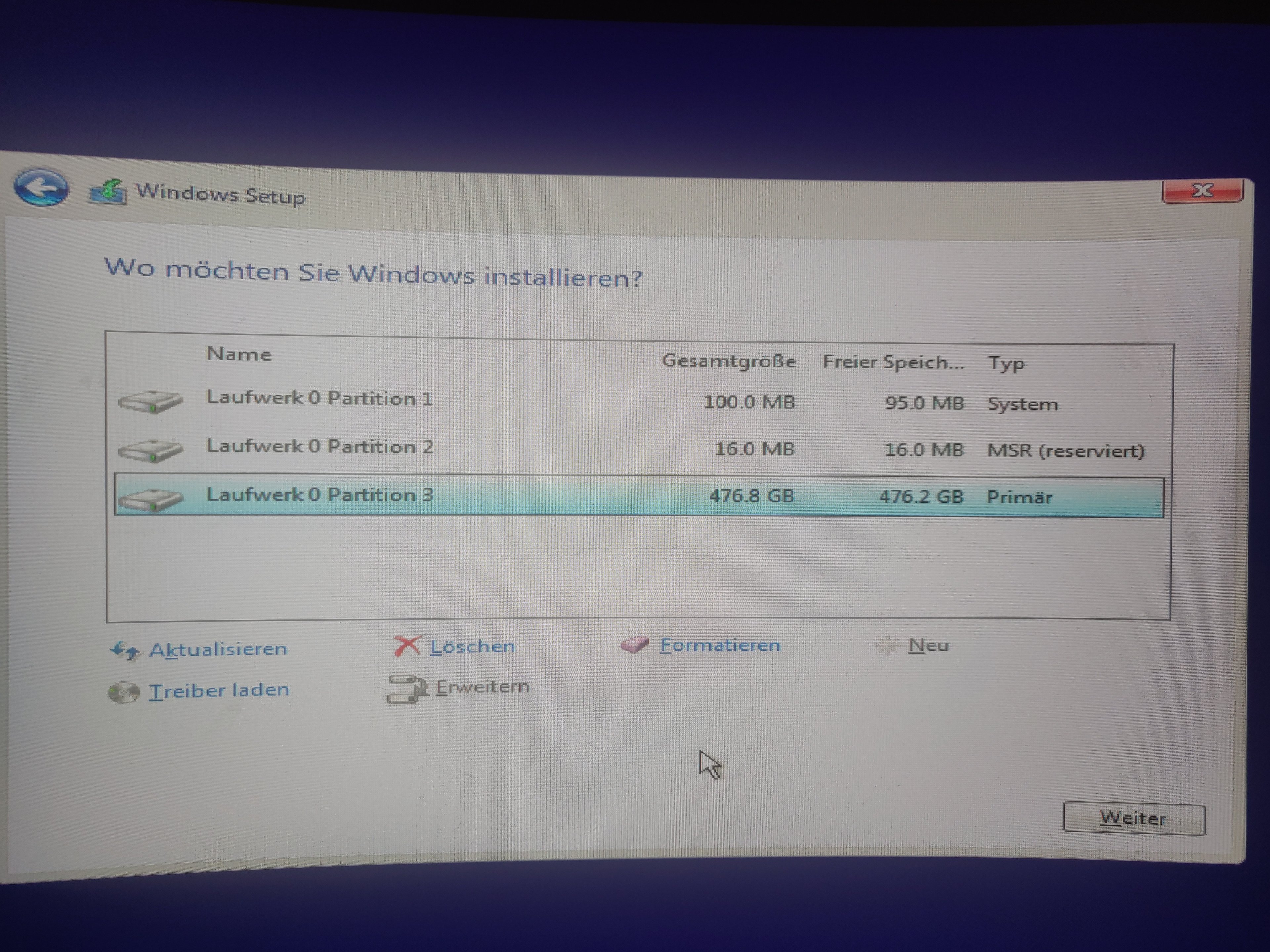

Könnte die SSD nicht formatieren, jedoch Windows hat angefangen mit dem Setup.
Den Setup habe ich unterbrochen ( noch für den Installation) da ich die restliche Festplatten vergessen habe zu installieren.
Und jetzt Stelle ich fest, dass der Windows hat die Setup Dateien auf'm disc vorbereiten 100+16 MB und somit bleibt 476,8 MB für Installation.
Jetzt aber auf ein Mal ist der Button für formatieren nicht mehr ausgebleicht und ich kann die SSD formatieren.
Soll ich das machen oder lassen da Windows war trotzdem bereit sich zu installieren (würde ich lassen)?
Soll ich die zwei Dateien lassen oder löschen da möglicherweise lädt Windows das noch ein Mal oder stockt (würde ich sagen lassen)?
Mein gott. Die ganze platte löschen. Alles. Jede partition. Alles.
Dann eine Partition auf der ganzen Platte "neu" anlegen.
Auf der dann installieren.
Da wird ne Meldung kommen, dass bei der Vorbereitung die Platte für einen späteren reibungslosen Betrieb neu eingerichtet wird.
Ok klicken und der Rest passiert automatisch.
Da sollten am Ende 3 Partitionen rauskommen.
1. Ca 100 MB (efi) + 2. Ca 500 MB (recovery) + 3. Eine grosse im GB Bereich.
Auf die 3. Installierst du Windows.
Die kleinen sind für dich nicht interessant und im späteren Betrieb auch unsichtbar.

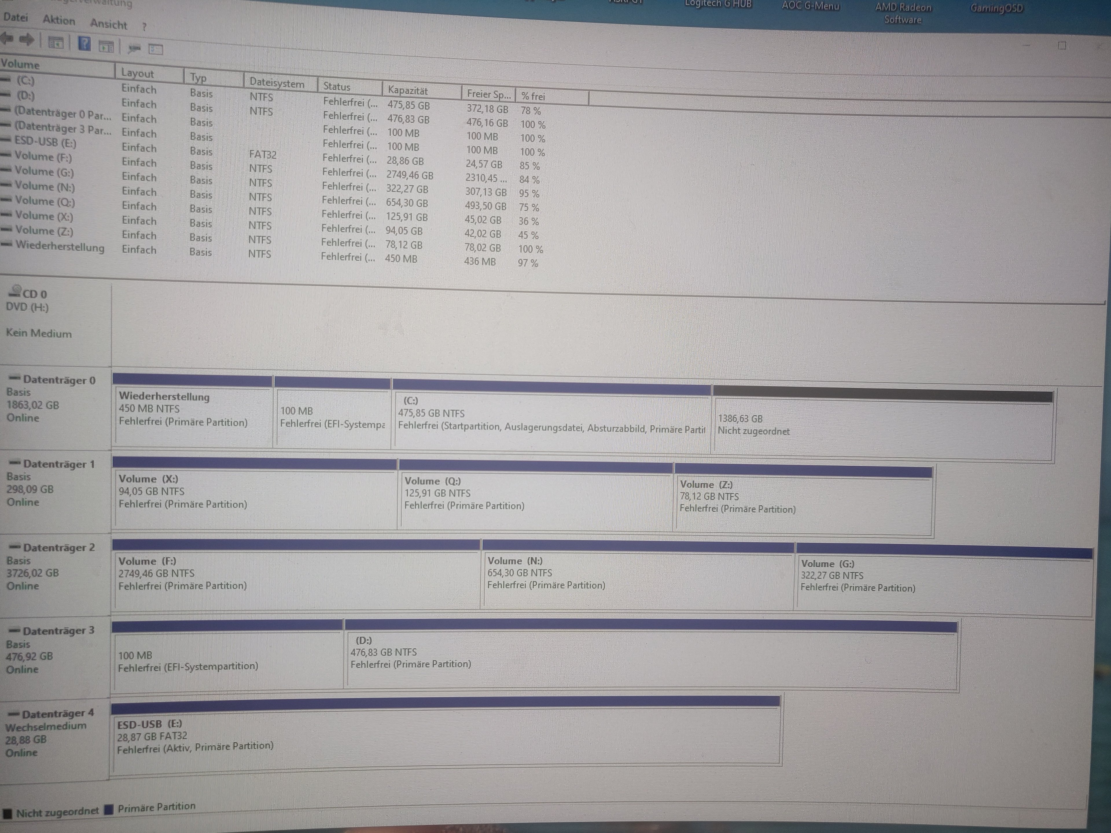

Das hatte ich vor und werde ich es machen, aber...haltet euch fest.
Habe den Rechner wieder gestartet mit schon angeschlossenen allen Festplatten um Windows zu installieren und...auf ein Mal komme ich ins Windows, ganz normal.
Ein Blick in Datenträgerverwaltung hat mir dann Licht ins ganze gebracht.
Der ganzer Backup habe ich aus Versehen gestern auf andere Festplatte gebracht( SSD mit 2T hier an erster Stelle Datenträger "0").
Und jetzt dort befindet sich das ganze Windows.
Habe versucht die Festplatte zu löschen, natürlich ohne Erfolg, da Windows.
Werde die Platte versuchen aus BIOS Ebene zu löschen, da sie für anderes bedacht war und zu groß, wenn nicht möglich, dann trenne die erst Mal und installiere ich auf besagte ursprüngliche Viper mit 512 GB ( hier als Datenträger 3 mit 476,83 GB und 100 MB EFI).
Was habe ich durch ein Klick eingerichtet...
Danke für euren Geduld Jungs

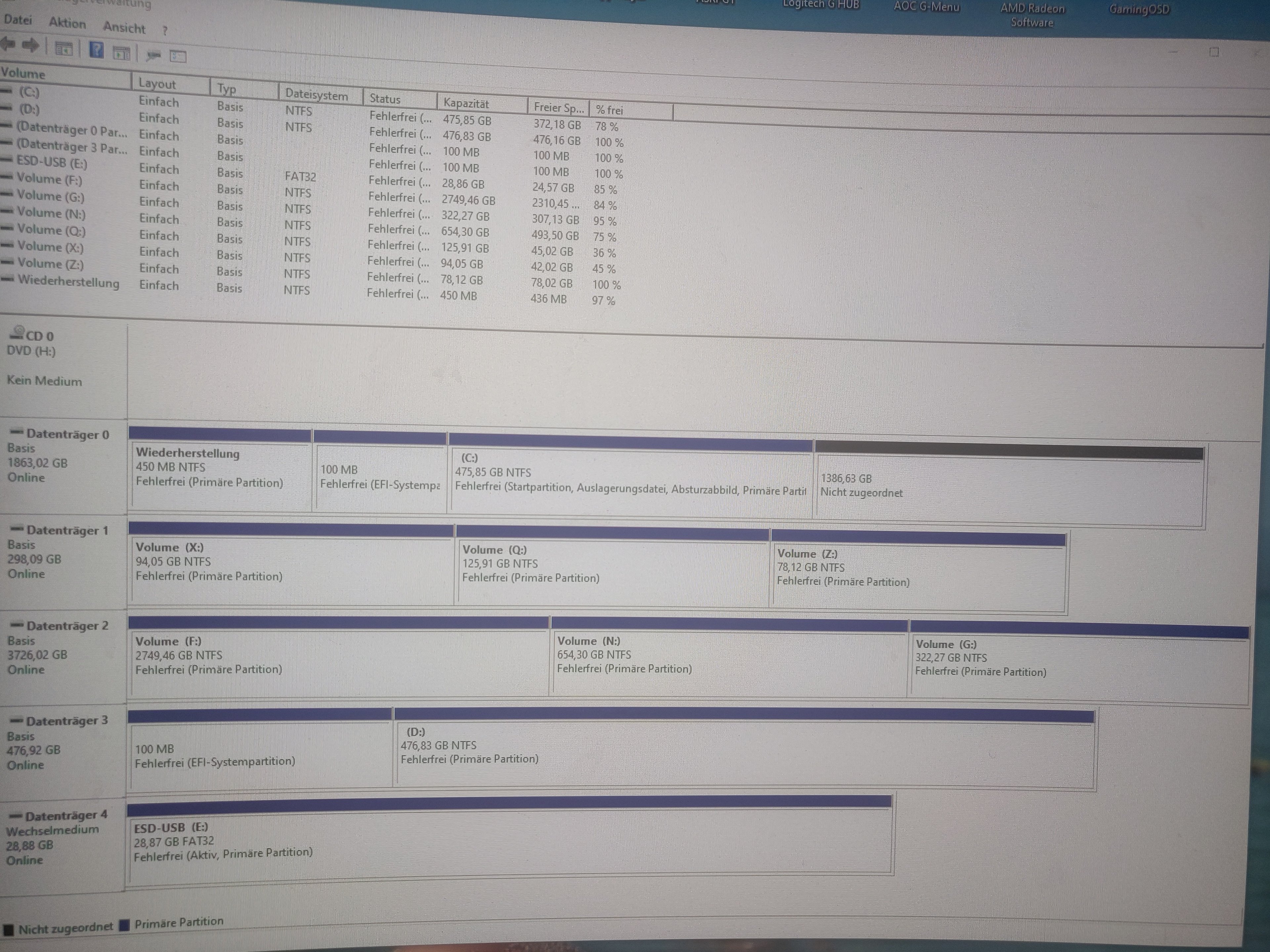

Der Windows würde installiert auf die 512 GB M.2 und die 2T mit falschen Windows wurde gelöscht.
Jetzt muss ich die GPT Partition( bei der 2T) als primäre (?) Partition einrichten jedoch habe nur als einfaches oder dynamischer Auswahl 😕
Die Laufwerk Buchstaben von allen Partitionen sind durcheinander, weiß nicht, ob Änderung irgend Probleme mit sich bringen kann wie die Warnung zeigt.

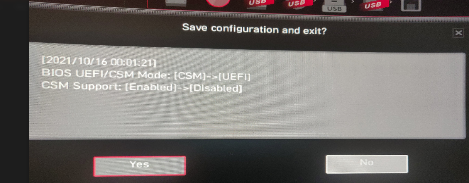

P.S. Wenn man beim BIOS auf Speichern geht und bevor der PC neu startet wird nochmal alle Änderungen angezeigt zu Kontrolle:
Hier steht ja alles drin was geändert wurde:
BIOS UEFI/CSM Mode: [CSM] - > [UEFI]
Hier wird gezeigt das du von CSM auf UEFI gewechselt hast
CSM Support: [Enabled - > [Disabled]
Der CSM Support wurde abgeschaltet.
So kann man alle Einstellungen nochmal kontrollieren, will man noch was ändern einfach auf NO klicken andernfalls auf Yes und der PC startet neu mit den geänderten Einstellungen.

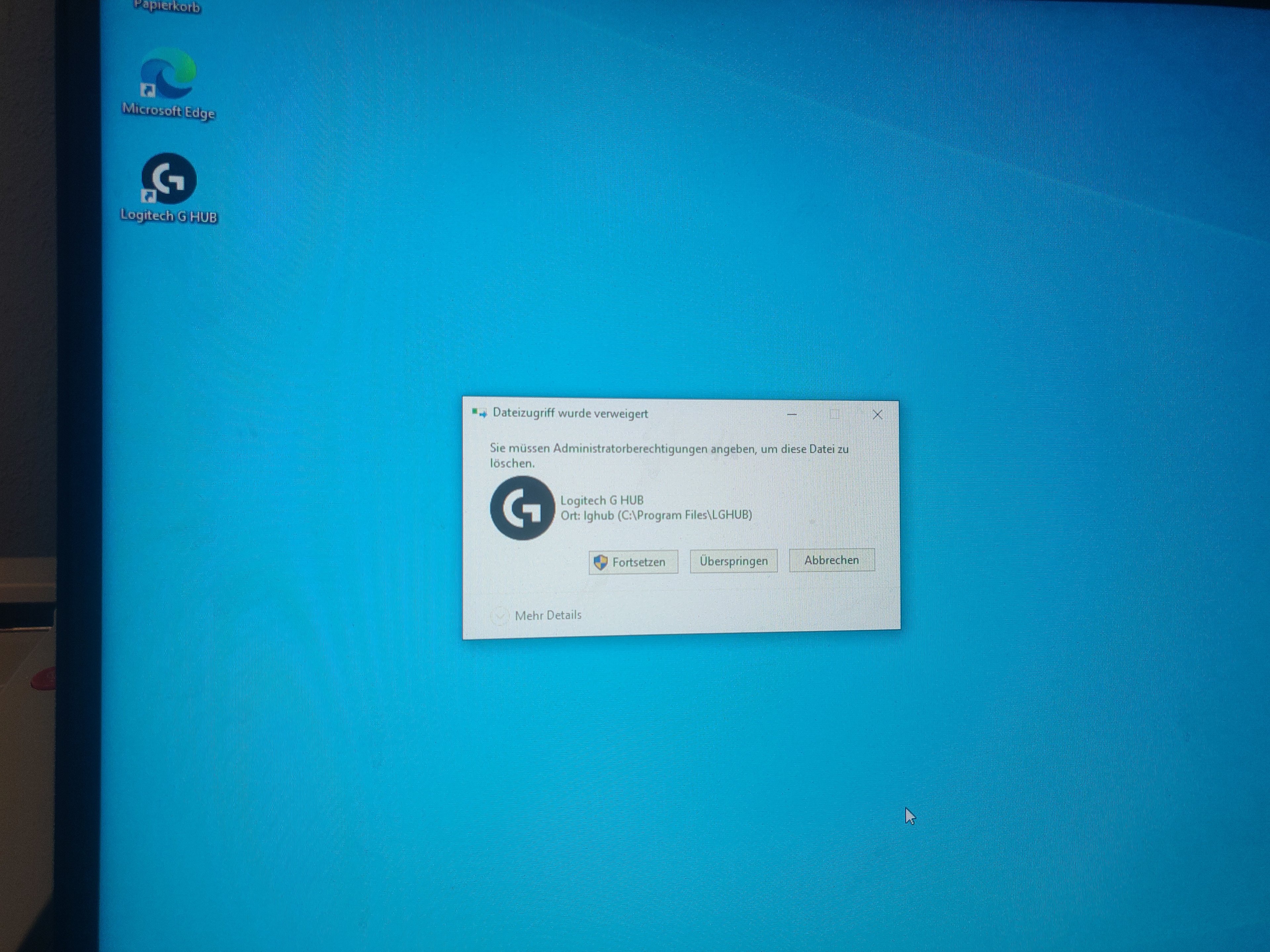

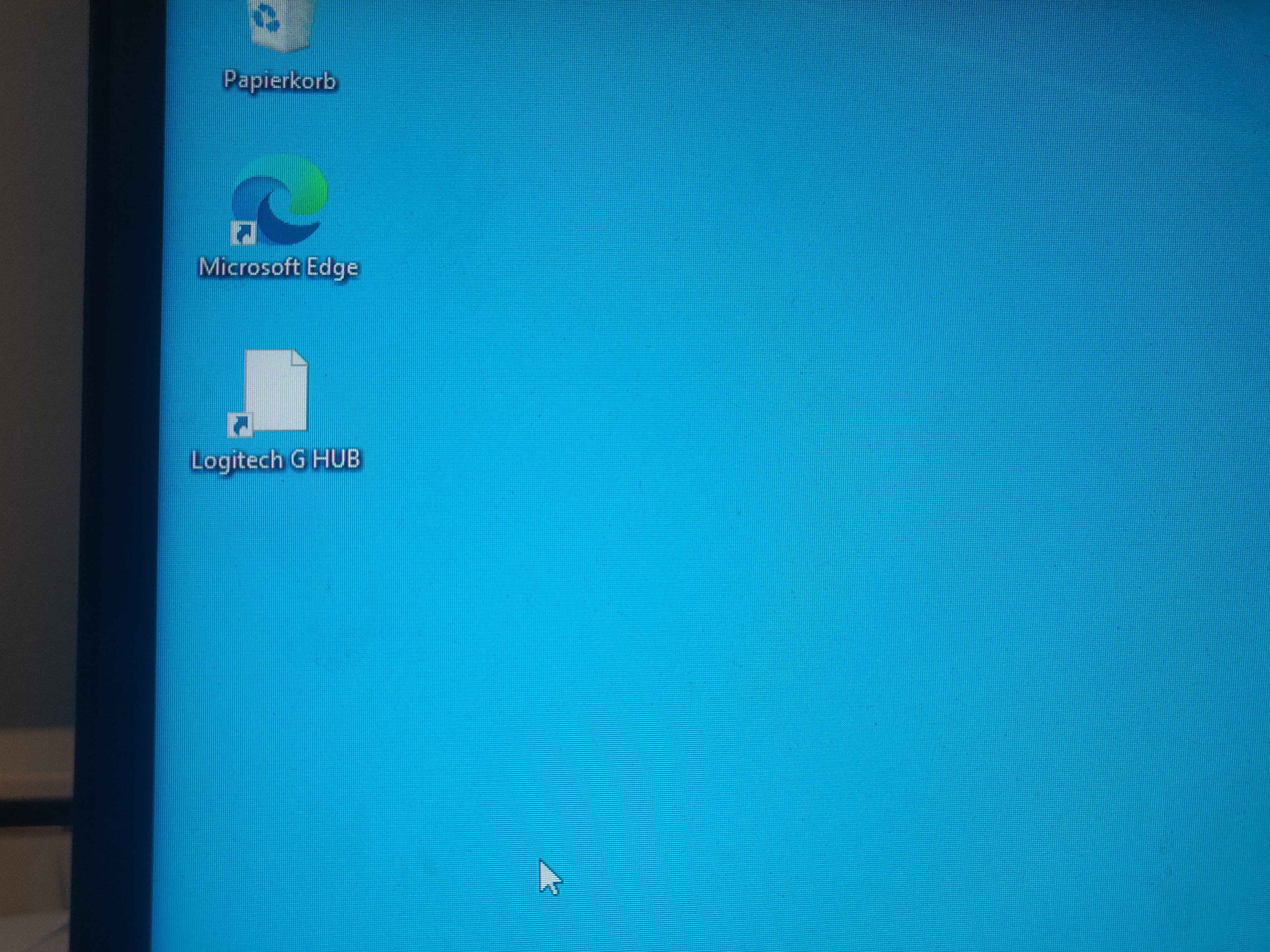

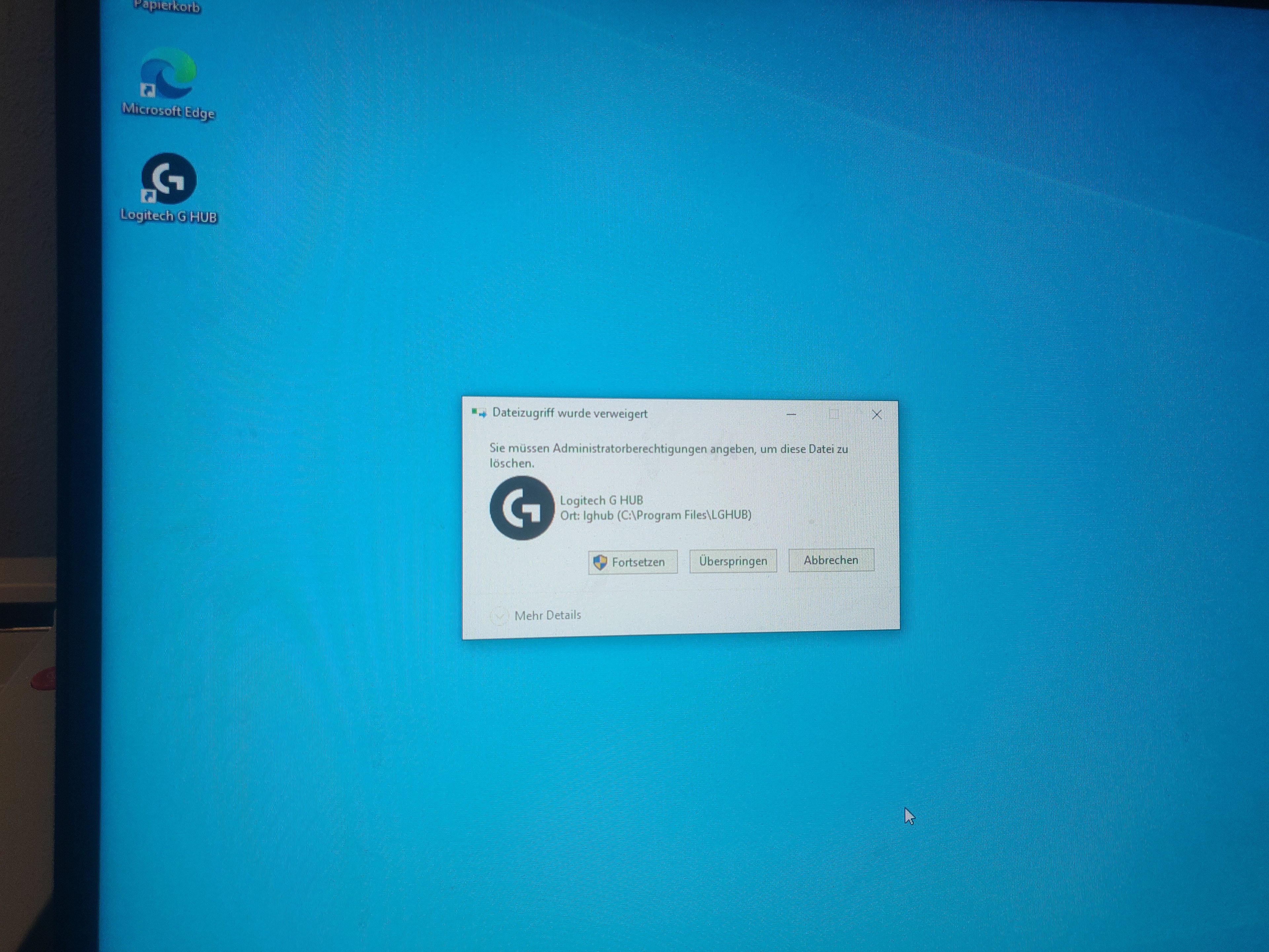

Wenn ich eine Applikation auf mein Konto runterlade (zb wie hier Logitech Software)
erscheint die Verknüpfung auch bei jede andere lokale Konto.
Wenn ich nur diese Verknüpfung löschen will, verlangt Administratoren Rechte und wenn ich dann Verknüpfung lösche, wird auch meine Verknüpfung teilweise zerstört wie auf der Abbildungen.
Auf alte Windows-Version hatte solche Probleme nicht.

Deine Verknüpfung wird wohl gelöscht, weil sie für alle Benutzer installiert wurde.
Beim installieren nur für aktuellen Benutzer installieren.

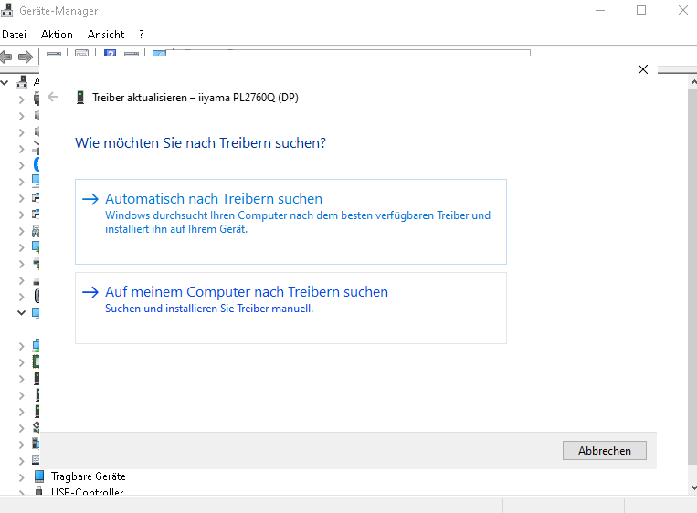

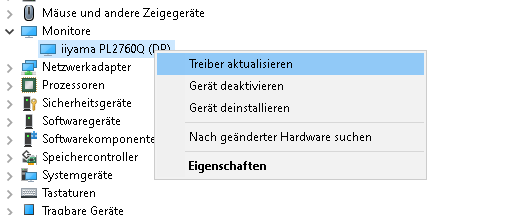

Habe jetzt mit extra Videos zum entpacken auf YouTube angeschaut, klar mache ich das richtig, warum wird die Datei nicht richtig entpackt ist mir ein Rätsel.

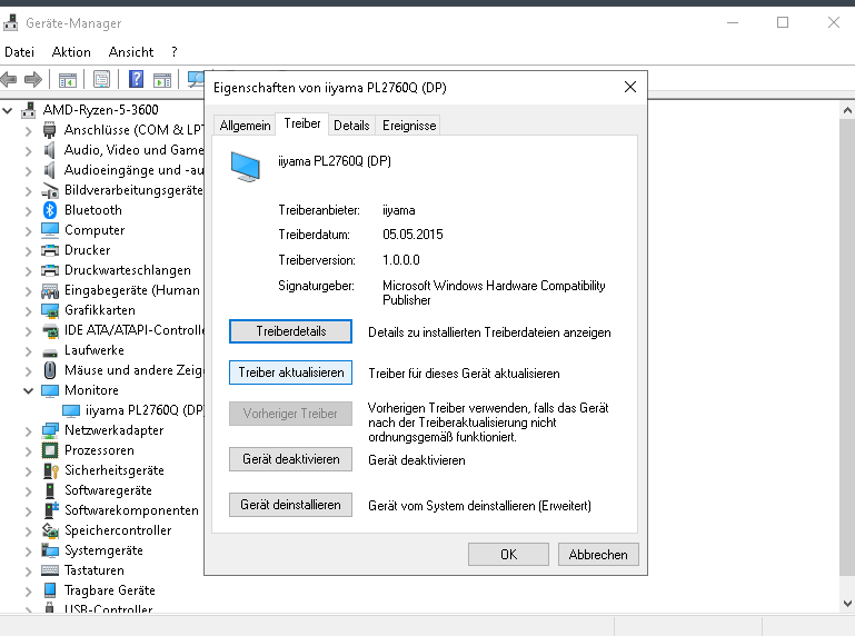

Zum Monitor Driver:
Runterladen und nur entpacken!
Da ist keine ist KEINE ausführbare Datei drin!
Systemsteuerung öffnen
Geräte Manager
Monitor suchen - da steht wohl nicht der Name des Monitors
Rechts Klick damit die Eigenschaften sich öffnen
Eigenschaften auswählen
Auf Treiber aktualisieren gehen
Jetzt "Auf meinem Computer nach Treibern suchen"
Jetzt den Speicherort auswählen wo der entpackte Treiber ist.
Den Ordner auswählen und mit Ok bestätigen.
Jetzt sollte alles installiert werden und der Monitor im Geräte Manager auftauchen.
Reaktionen: Firstdim

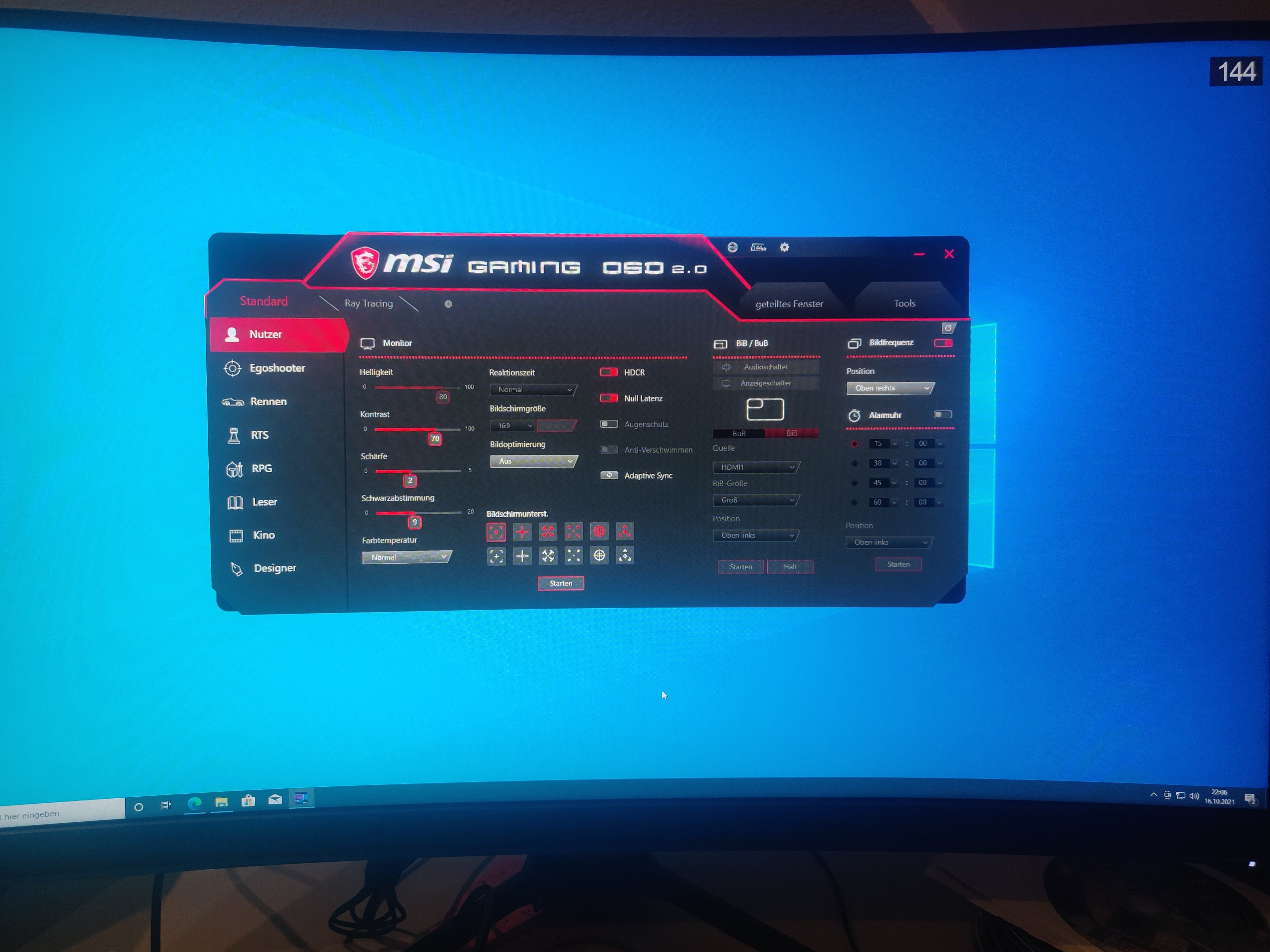

Bin ziemlich sicher, dass ich bei Gerätenmanager sowohl Logitech Maus wie auch MSI Monitor aufgelistet hatte, was jetzt nicht der Fall ist.
Bei Logitech habe zumindest sg G-Hub eigenes Desktop-Programm installiert ein ähnliches für Monitor von MSI hatte ich früher, jetzt kann ich sie gesagt nicht herunterladen, notfalls mache ich das mit dem Joystick hinter Monitor.
Was meinst mit dem einen Monitor für den Farbraum ?
Bei der Erweiterten Windows Einstellungen ist aber der MSI Monitor aufgelistet, hm...
Dieses Programm funktioniert vielleicht nur wenn der Monitor genau im Geräte Manager steckt!

@Müritzer
ich liebe dich schon 🤩
Das war's mit dem Manager, wie hat Mal der Schiller gesagt...Alles scheint einfach, nach dem bekannt wurde... aber darauf muss man erst Mal kommen oder einen Müritzer haben 🍻
Jetzt muss ich das ausprobieren, es du im letzten Beitrag geschrieben hast.
