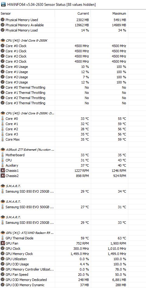

1. Auslastungen der einzelnen Sachen messen mit z.B. MSI Afterburner (und posten)

Finde da nix was unnormal wäre, oder?
