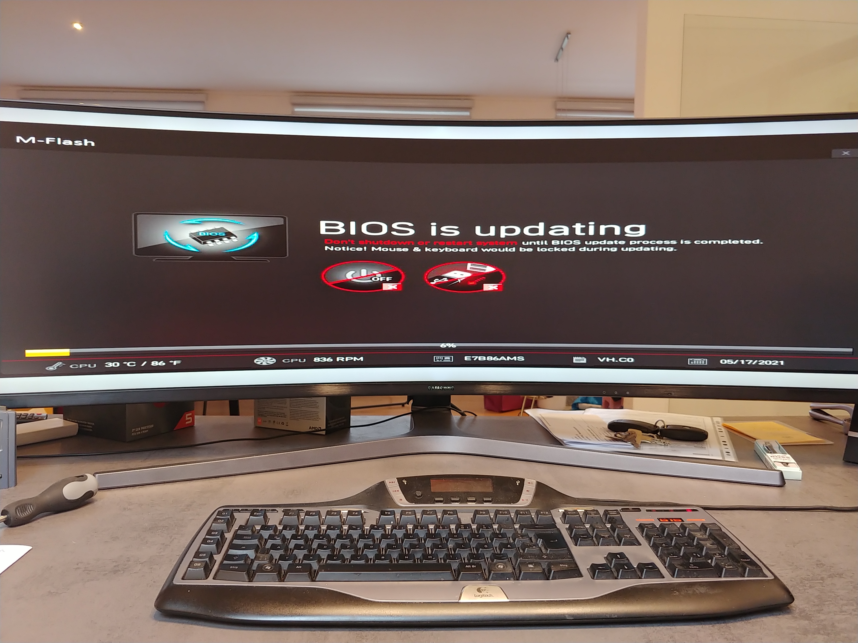

Nur die entpackte BIOS-Datei auf einen FAT32 formatierten Stick kopieren, ohne Ordner oder sonst was. Neu starten, ins BIOS gehen, M-Flash auswählen und anschließend die Datei auswählen.
Dann mal Finger gekreuzt...
Die sind aber lange gekreuzt...:p
Reaktionen: Drewkev
