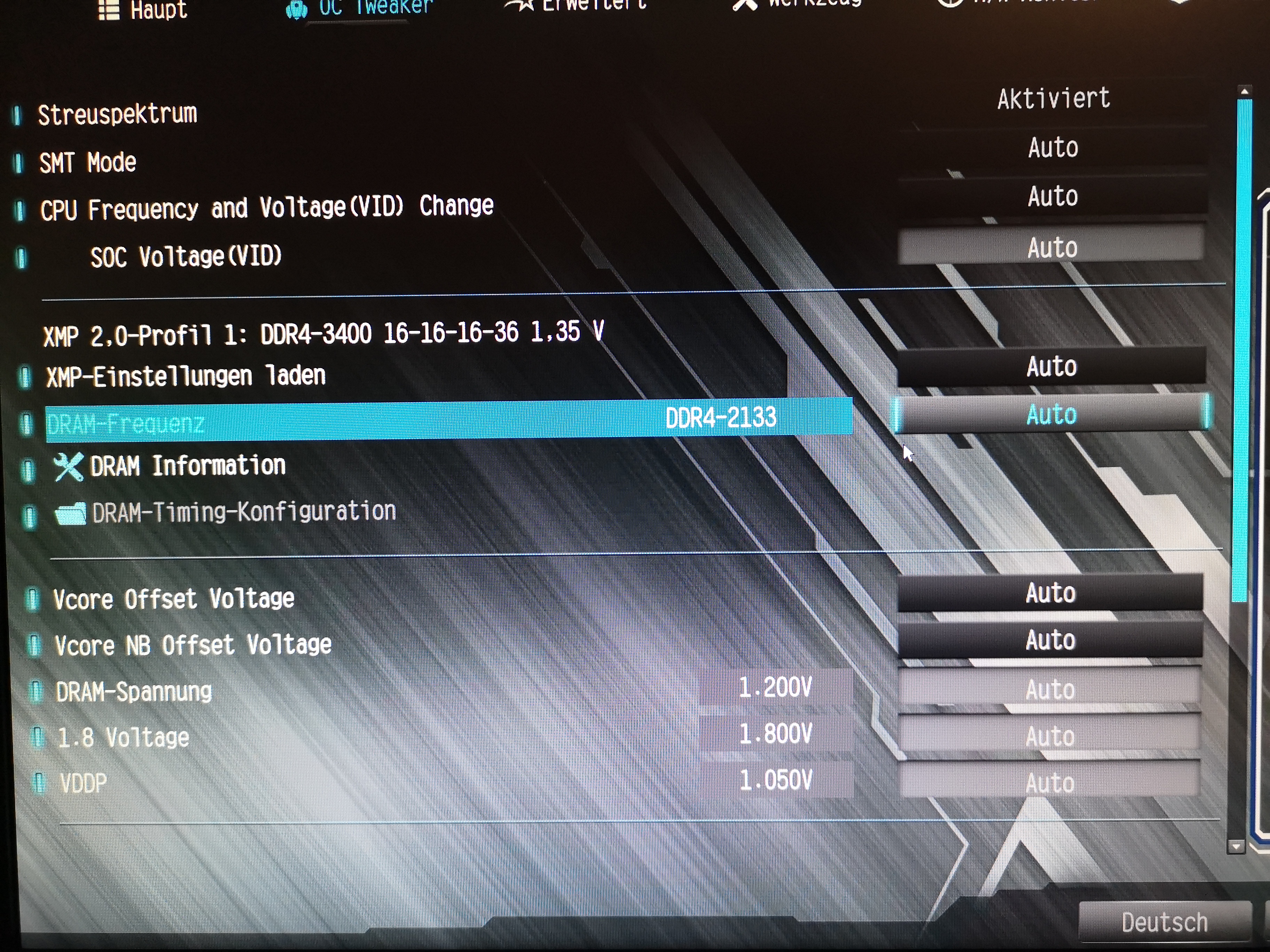

ich hab soeben meine CPU getauscht. Bisher war ein Ryzen 5 2600 verbaut. Nun ein Ryzen 7 2700X.
Restliches System:
Mainboard: Asrock B450m Pro4 Bios-Version 3.5
GPU: Vega 56 Pulse
RAM: 32 GB (2x16) GSkill F4-3400 (Samsung B-die)
PSU: Pure Power 11 600W
SSD: SanDisk SDSSDXPS480G
Hab nach dem Umbau ein paar kurze Tests gemacht, 3D Mark usw. mit Stock-Einstellungen und PBO aktiviert.
Dann wollte ich mich an den Ram machen und diesen einstellen. Da gingen die Probleme los.
Mit dem Ryzen 5 lief der Ram @ 3066 CL14 mit scharfen Sub-Timings.
Möchte ich mit dem Ryzen 7 die Ram-Frequenz ändern, startet der Rechner mehrmals neu, bis er die Default-Werte einstellt.
Anbei ein Bild zur Hilfe. Steht im Bios alles auf Auto, startet das System mit einer Ram-Frequenz von 2133.
Stelle ich dann dort von Auto auf eine Frequenz um, kommt die Boot-Schleife. Selbst wenn ich von Auto auf 2133 stelle, ja sogar wenn ich auf 1866 stelle ...
Hab ich nur einen Riegel drin, kann ich bis 3000 einstellen (höher hab ich nicht getestet) und es startet. Egal welcher der 2 Riegel.
Hab auch noch mal die alte CPU eingebaut und es startet mit beiden Riegeln und einer höheren Frequenz. Nur mit dem Ryzen 7, 2 Riegeln und etwas anderes als Auto bei Ram-Frequenz klappt es nicht.
CPU defekt?
Bitte helft mir :heul:

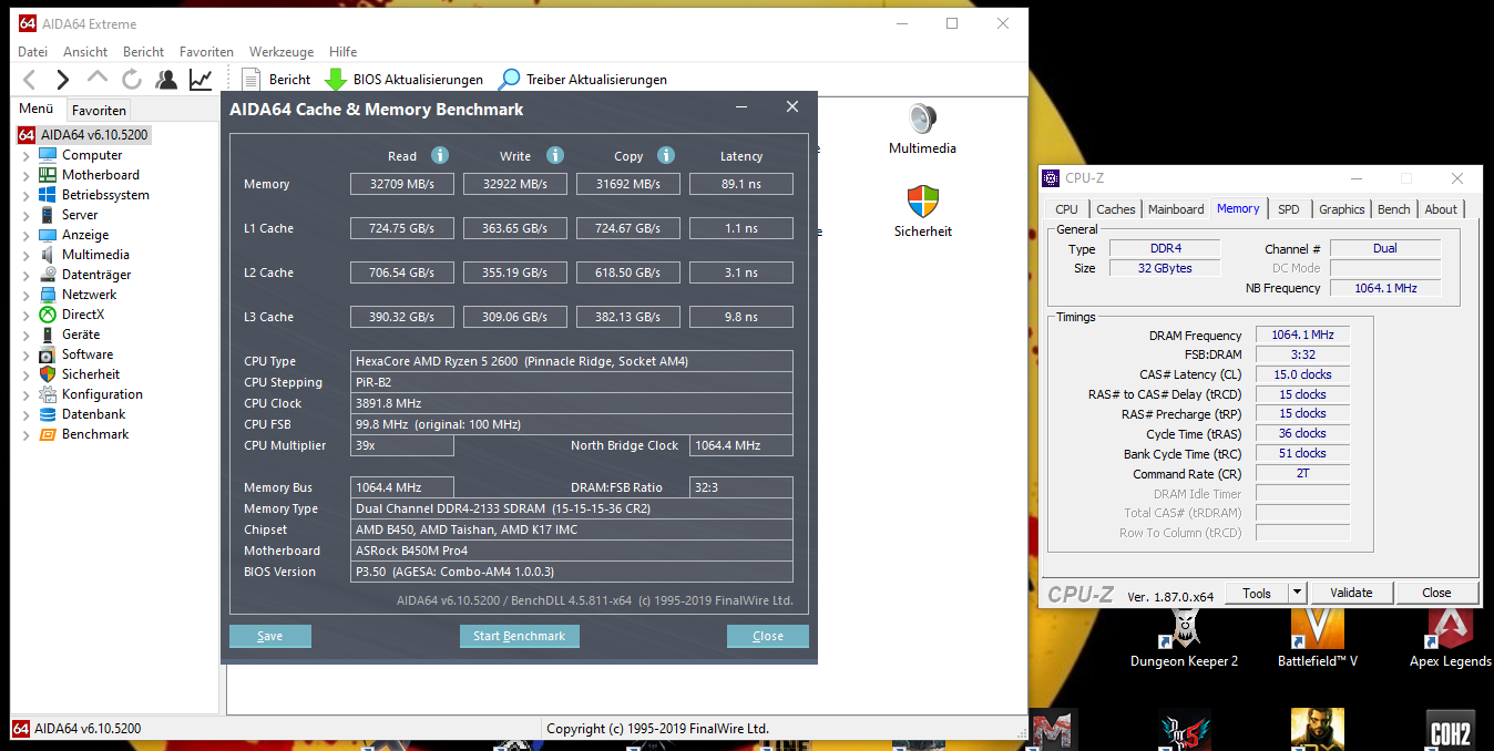

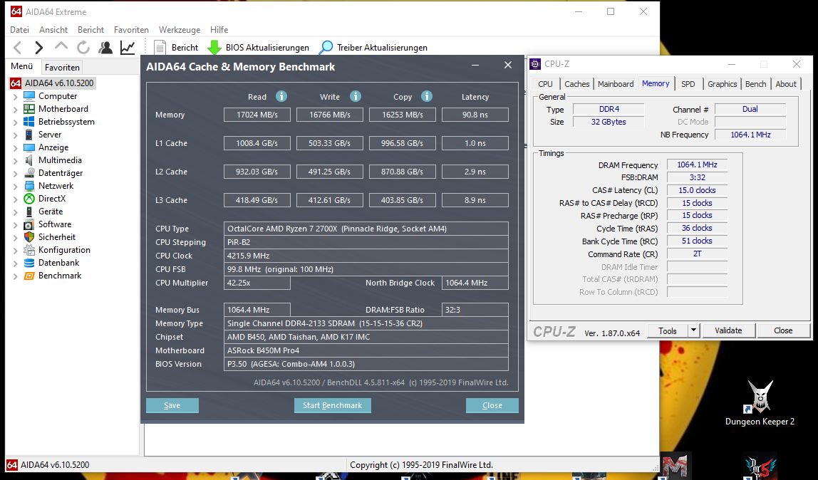

Ja, ich habs über den Jumper resettet. Und auch die Default-Werte neu geladen. Per Batterie besser?
Gerade mal AIDA Memory Benchmark laufen lassen. Da steht Single Channel ...
Bei CPU-Z aber Dual. Was stimmt denn nu?
Edit:
Gerade im Task-Manager nachgeschaut. Es werden mir nur 16 GB Ram angezeigt. Im Bios jedoch 32 GB.
CPU defekt?!

So, nur CPU zurück getauscht, sonst nix gemacht ...
Nun Dual-Channel ...

ich sehe in beiden Bildern 32GB, aber auch Single vs Dual Channel.
In CPU-Z aber beides mal Dual ... AIDA spinnt doch nur rum, oder ?

Lädst du überhaupt das XMP Profil oder stellst du einfach nur RAM Takt von Auto auf deinen gewünschten Wert, wäre ja dann kein Wunder das nix läuft. Ohne Anpassung der Spannung oder Timings.

Hab ich den 2700x drin, sehe ich:
Im BIOS 32 GB, CPU-Z sagt 32 GB Dual Channel.
AIDA sagt jedoch Single-Channel, Task-Manager sagt 16 GB und es sind nur 2133 MHz möglich.
Egal ob ich nur die Frequenz ändere, das XMP Profil lade, das Profil lade und dann wieder 2133 einstelle. Alles außer Auto geht nicht.

Vcore Nb offset auf fixed und 1,100v und ram frequenz von auto auf 3000 und die timings auf auto lassen bis auf procodt bei 2 dual ranked dimms mal auf 53,3ohm falls er nicht bootet auf 60ohm stellen und die cads auf rzq7 rzq3 rzq1 ( 34,80,240 ohm )
Edit : Geardown Mode Enabled und RAM Spannung auf 1,35v.. wenn du alles so einstellst nach nem Cmos reset sollte er eigentlich booten

Also wenn der Windows Sheduler da nur 16GB anzeigt, dann ist der Memory Controller von der CPU irgendwie bugged.
