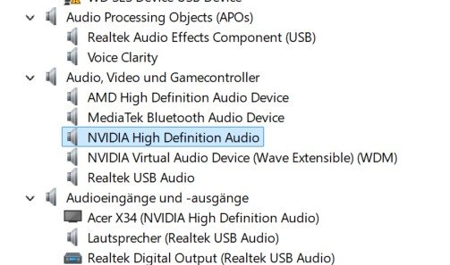

Vom Geräte Manager habe ich auf ein Bild angehangen.
Vielleicht habt ihr ja ne idee

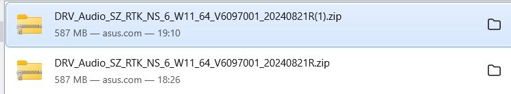

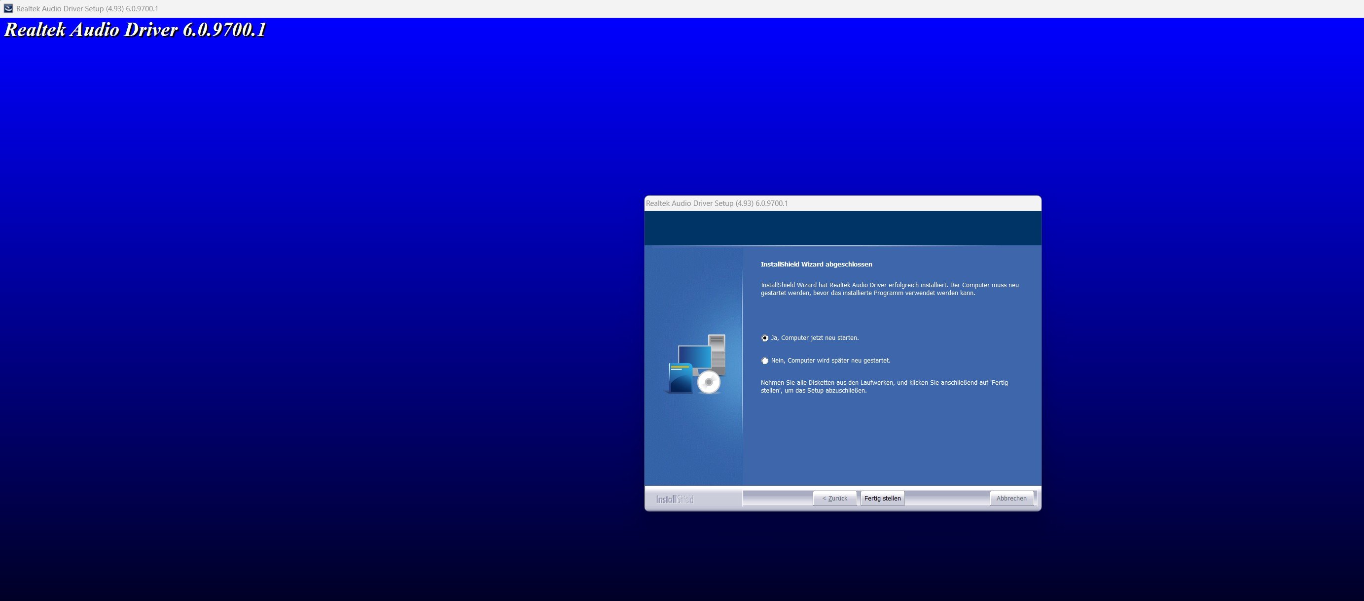

Hatte jetzt mal alles deinstalliert auch dieses realtek audio controll und nochmal die treiber installiert. Aber keine Abhilfe.
Siehe Screen das ich die richtigen hatte.

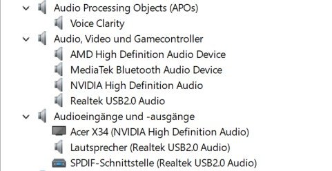

Deinstalliere den Realtektreiber nochmal komplett, reboot, und dann den Treiber erst man nicht neu installieren. Was siehst Du dann unter Einstellungen - System - Sound? Screenshot bitte.
ponczek schrieb:
edit: habe jetzt mal im Geräte Manager alle Audio Treiber deinstalliert aber nach dem neu start waren die gleich wieder drinnen.

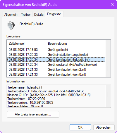

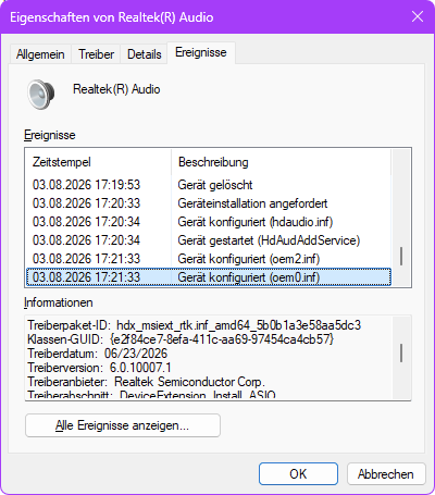

Das macht WIndows automatisch, wenn es nicht deaktiviert ist. Sonst installiert Windows einen eigenen:
Dann installiert Realtek den eigenen:
Keine Ahnung warum es zwei Setup-Informationsdatei (.inf-Datei) sind.

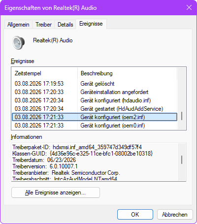

edit: habe die treiber jetzt Deinstalliert und hier der Screen
Im Geräte-Manager steht Realtek USB Audio und nicht Realtek(R) Audio.
- das ist mir auch aufgefallen , siehe screen

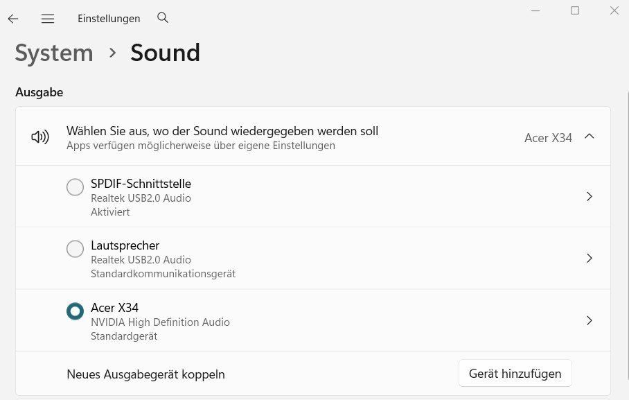

nun habe ich im geräte manager mal USB Realtek deaktiviert und nun kann ich mein Realtek nicht mehr auswählen unter win 11 pro
nun installiere ich die neu und gucke ob dann die richtigen installiert werden
Interessant, den es passt beim ROG STRIX B550-F GAMING WIFI II, den ASUS verwendet hier einen Bridge-Chip:
Die Erklärung: Der versteckte USB-Schnittstellen-Chip
Der Audiocodec selbst (der S1220A) besitzt von Haus aus kein USB-Interface, sondern arbeitet rein mit dem klassischen High-Definition-Audio-Protokoll (HDA).
Da AMDs B550-Chipsatz architektonisch jedoch Einschränkungen bei den traditionellen HDA-Lanes hat oder ASUS das Platinenlayout vereinfachen wollte, wurde ein USB-to-HDA-Bridge-Chip (meistens ein Realtek ALC4050H oder ein ähnlicher Konverter) dazwischengeschaltet. [1]
  • Der Signalweg auf deinem Board sieht so aus:
    Chipsatz/CPU → Interner USB 2.0-Bus → Bridge-Chip (Konverter) → S1220A Codec → Deine Klinkenbuchsen.

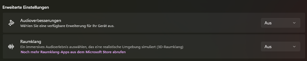

Ein Versuch ist, die Audioverbesserungen zu deaktivieren.

Nach dem Screenshot https://www.computerbase.de/forum/attachments/screenshot-2026-08-08-200310-jpg.1752168/ erfolgt die Ausgabe aktuell aber über Grafikkarte und Monitor.
