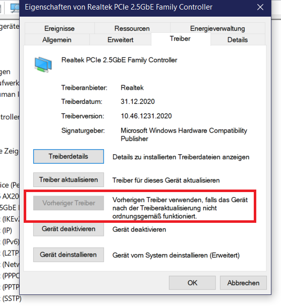

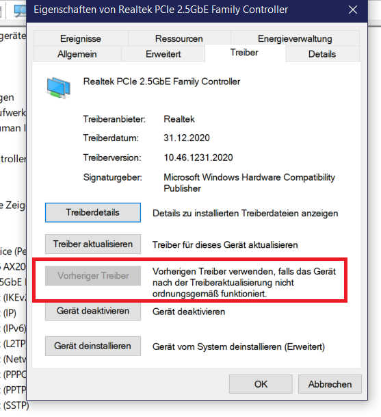

Und was ist mit "vorherigen Treiber verwenden" im Gerätemanager?
Dies müßte dann der Standard von Microsoft sein, wenn nicht schon mehrmals der Killer LAN aktualisiert wurde ...
Reaktionen: areiland
@Schildkröte09 Das habe ich gerade versucht, aber bei mir ist das Feld auch deaktiviert wie bei dir.

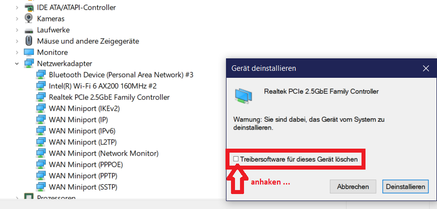

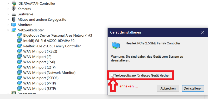

Du könntest aber den derzeitigen Killer Treiber im Gerätemanager deinstallieren und auch dabei gleich anhaken, Treibersoftware für dieses Gerät löschen. Dann müßte beim nächsten Hochfahren eigentlich Windows mit seinem Standardtreiber kommen ... und diesen einbinden.
Dies Bild dient wieder nur als Hilfestellung ...

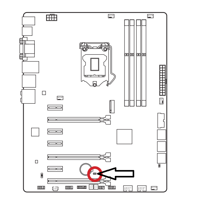

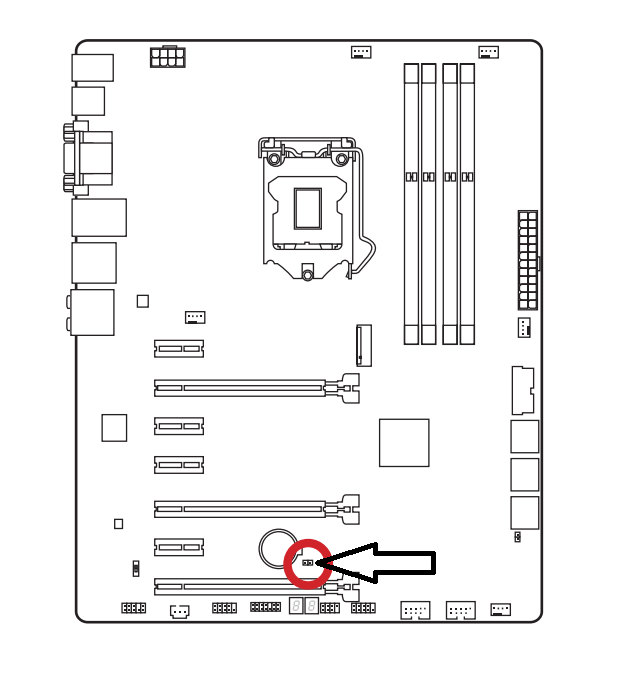

Unerklärlich! Dann geht es nur mit einem CMOS Reset! Dazu müssen 2 PINS auf dem Motherboard z.B. mit einem breiten Schlitzschraubenzieher für ca. 15 Sekunden überbrückt werden ...
... einfach den breiten Schlitz auf die beiden PINS legen als Dach über dem Kopf ...
... allerdings muss der Rechner vollkommen Stromlos sein! Auch Stecker ziehen! Und wenn Stecker ausgezogen nochmals den PC Startknopf drücken ... dann die beiden PINS für 15 Sek. überbrücken.

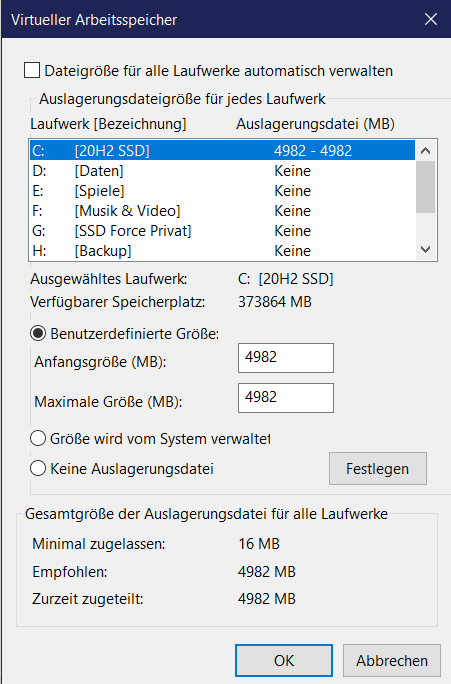

Vielleicht hilft da schon, die Auslagerungsdatei manuell einzustellen!
Minimal zugelassen: 16MB
Empfohlen: 2937MB
Zur Zeit zugeteilt: 16384MB 2937 MB!

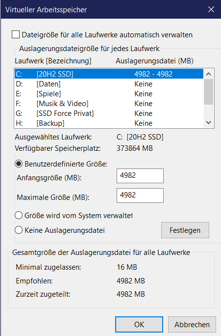

So ist meine Auslagerungsdatei manuell eingestellt:
Bei dir sollte also Anfangsgröße und maximale Größe auf 2937 MB eingestellt werden.
Ergibt dann nachher das Bild:
Minimal zugelassen: 16 MB
Empfohlen: 2937 MB
Zur Zeit zugeteilt: 2937 MB
