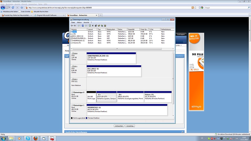

Poste doch mal bitte ein Bild aus deiner Datenträgerverwaltung und beantworte die Frage, wann die Updateinstallation abbricht ?

Ok habe mal ein Bild gepostet.
