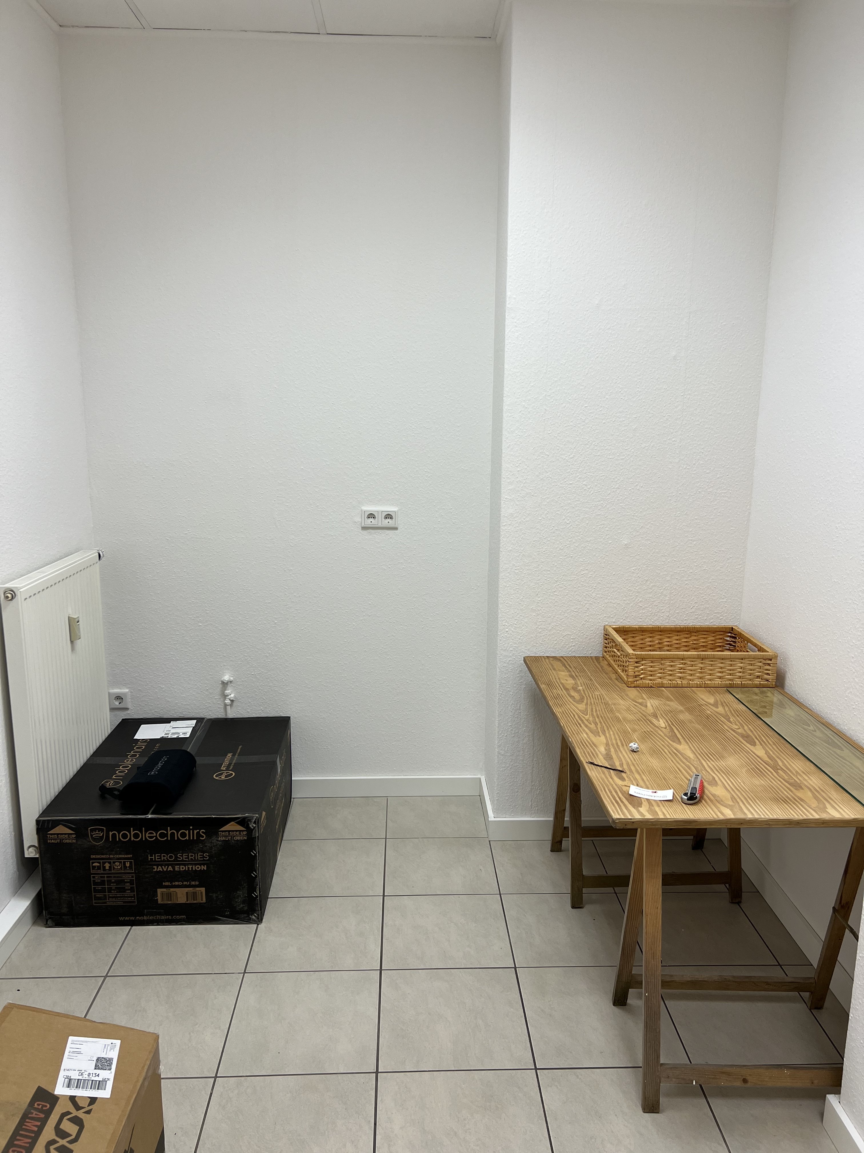

ich benötige eine Beratung zum Thema Equipment für die Produktfotografie.
Ich möchte Artikel für meinen Onlineshop (Gartenbedarfshandel), als auch für andere Internetauftritte fotografieren.
Die Artikel die ich vertreibe sind sehr unterschiedlich groß, von 5x5cm bis 1x2m.
Natürlich bekomme ich auch von den Herstellern hervorragende Produktfotos, dennoch möchte ich auch einige selber machen und speziell gestalten.
Ich bin ausgestattet mit einer FZ1000 ind einem IPhone 13 Pro Max, sowie einem kleinen Joby Stativ.
Was ich noch benötige wäre eine automatische Drehfläche für kleinere Produkte (möchte Artikel auch filmen während sie sich drehen), ein weiteres flexibles Stativ und natürlich ein „Fotostudio“.
Ich hatte an einen Ständer gedacht, an dem ich verschiedenfarbige Hintergründe befestigen kann. Dazu drei (oder lieber vier?) Lichtquellen, oben, rechts, links und eventuell von vorne.
Wäre super wenn ich ein paar Tipps/Empfehlungen bekommen könnte. Die Breite des Raums ist auf 2,40m begrenzt. Ich hätte zwar auch andere Räume zur Verfügung, am besten wäre es aber in dem gezeigten.

Für die Größe des Raumes, wie groß sind denn deine Produkte? Damit der Bildeindruck so halbwegs hinhaut, sollte die Brennweite der Kamera nicht zu klein werden, was aber auch bedeutet, dass die Kamera gescheit Abstand braucht vom Objekt. Im Zweifelsfall ist der Raum für Vieles, was ich mir im Garten vorstellen kann schlicht zu klein. Vor allem da man die meisten Objekte ja mit (deutlichem) Abstand zum Hintergrund positionieren sollte um etwas Gestaltungsspielraum mit der Tiefenschärfe zu haben.
Und nicht vergessen, mit Licht, Stativ, (wechselbarem) Hintergrund, Tisch etc. wird der Raum nicht größer.
Wie Eingangs erwähnt, habe ich tatsächlich auch recht große Produkte von 1x2m. Ich denke das übersteigt erstmal meine Möglichkeiten vor Ort.
Die Hauptprodukte sind aber zwischen 10-40cm.
