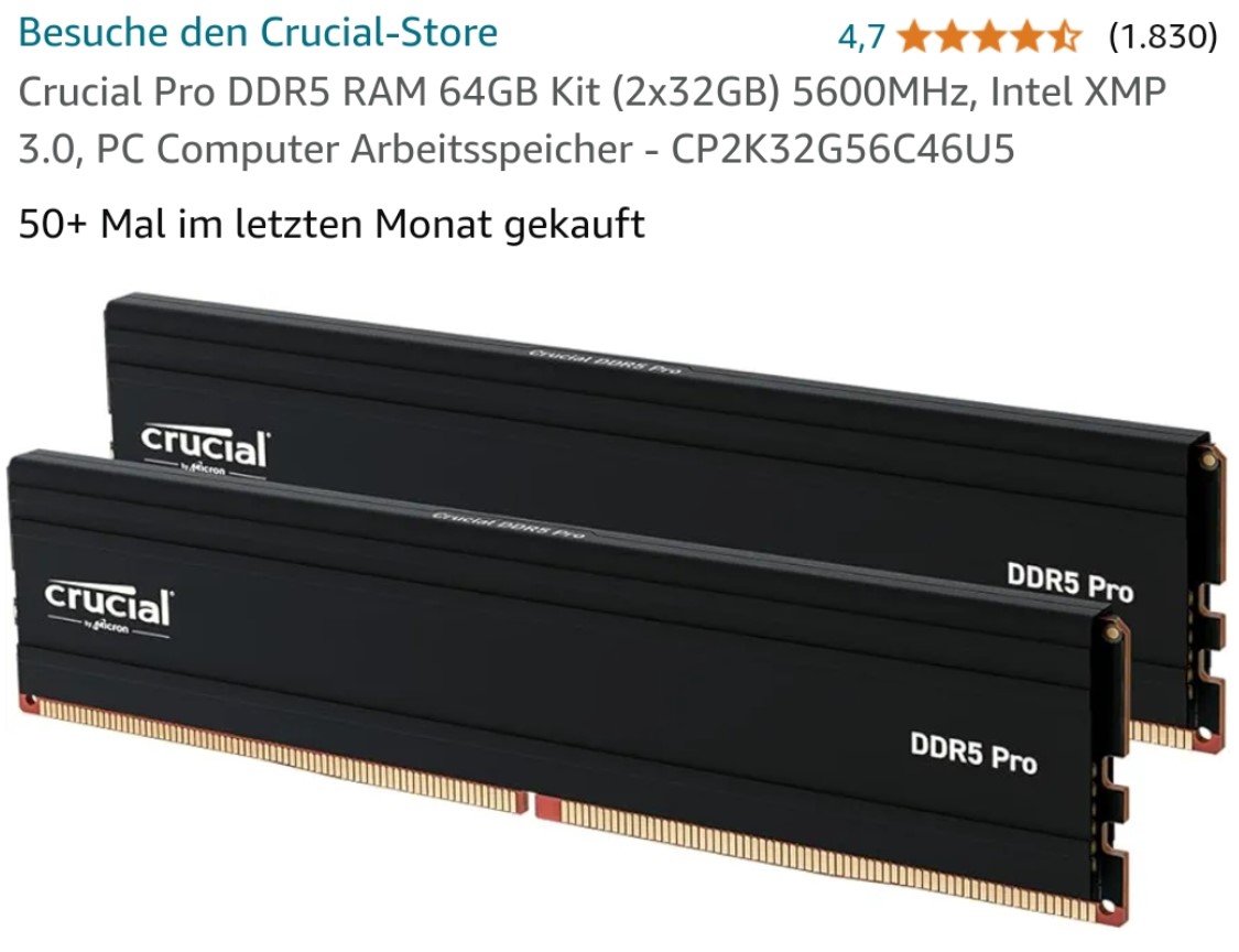

Hallo, ich wollte mein ddr5 Profil im bios umstellen. Da habe ich 2x a-Xmp profile und 2 Expo Profile. Habe auf das erste a xmp profil umgestellt und der Computer geht zwar an aber der Bildschirm bleibt schwarz. Hilfe was soll ich machen? Ich habe das msi x670e mag Mainboard. Bitte helft mir
Es leuchten die Indikations leds rot und gelb am Mainboard.
Gehäuse: Bequit! Dark Base pro 901
Netzteil: NZXT 1200 Watt ATX
Mainboard: MSI MAG X670E AM 5 (WLAN)
CPU: AMD Ryzen 7900x3D
CPU Kühler: Dark Rock pro 5
DDR5: Crucial 2x 32GB 5600MT/s
M.2 SSD: PCIe 5.0 Crucial 2TB
HDD: Toshiba Desktop 5400 rpm 4TB (für Daten)
GPU: Nvida Geforce RTX 4070ti SUPER
BluRay Brenner: ASUS
P.S.: Kann die Administration den Thread bitte in das richtige Forum verschieben?

CMOS reset. XMP für Intel, Expo für AMD. Kann sein, dass Expo geht, aber keine Garantie. Welche CPU hast du?

CMOS ist die Batterietechnologie die genutzt wird, damit dein PC (insbesondere das BIOS/UEFI) Profilinformationen sowie Uhrzeit und ähnliches weiter speichern oder berechnen kann wenn dein PC sonst keinen Strom mehr bekommt.
Wenn man die Batterie entfernt, oder den Kontakt über die Boardmöglichkeiten kurze Zeit unterbricht, startet der PC das nächste mal mit dem Basis-Profil und sollte wieder ins BIOS/UEFI starten können. Wie das geht steht, wie so vieles andere, im Handbuch des Mainboards.
Und jetzt wo du das Schlagwort kennst nach dem du suchen musst, ist das ja schnell dort nachgeschlagen.

Ja, im Handbuch steht etwas von einer Steckbrücke, die ich nicht habe. Ich werde jetzt die Batterie für ein paar Sekunden entfernen. Danke, ich melde mich gleich.
Überbrücke die beiden Pins kurz mit einem kleinen Schraubenzieher.
Trenne aber die Kiste vom Strom zuvor.
Reaktionen: carlcox85 und Azghul0815
Danke vielmals es hat funktioniert. Muss ich jetzt alle Treiber neuinstallieren?
Nope

EXPO ist für RAM Module die ein EXPO Profil haben, XMP für Module mit XMP Profile.
Es gibt auch DDR5 Module die haben beides,
XMP und EXPO.
Haben deine RAMs EXPO probiere das Profil.
