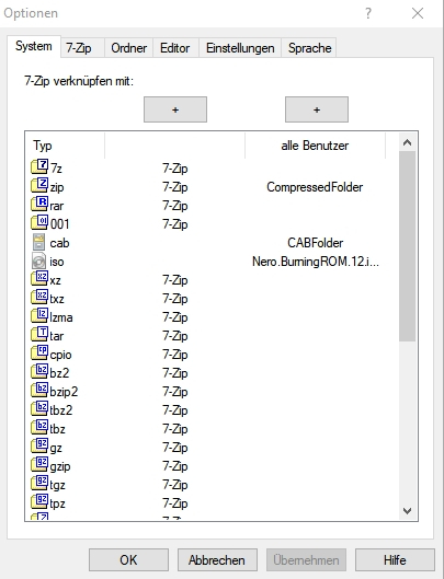

Dann musst du halt die Zuweisung im 7zip-Dateimanager ebenfalls setzen.
Das gilt auch für alle anderen Anwendungen, die das in den eigenen Einstellungen möglich machen.

Spielt keine Rolle, was ich in 7Zip einstelle, der Explorer nimmt es nicht. Wie areiland schon sagte, ist bekannt. Und in dem CAD-Programm und vielen anderen Programmen geht das doch gar nicht erst.
Und für .7z ist natürlich kein Windows-eigenes Programm vorhanden, hat damit demnach nichts zu tun.

Du siehst doch, dass es bei mir geht. Du musst den 7-zip-Filemanager ebenfalls mit Adminrechten ausführen. Dann klappt die Zuweisung. Gleiches gilt für notepad++ und andere.

arktom schrieb:
Spielt keine Rolle, was ich in 7Zip einstelle,....
Auch nicht mit Start von 7-Zip als Administrator?
Da geht es bei mir mit den Zuweisungen, exakt so wie es Micha45 für 7-Zip oben beschrieben hat
