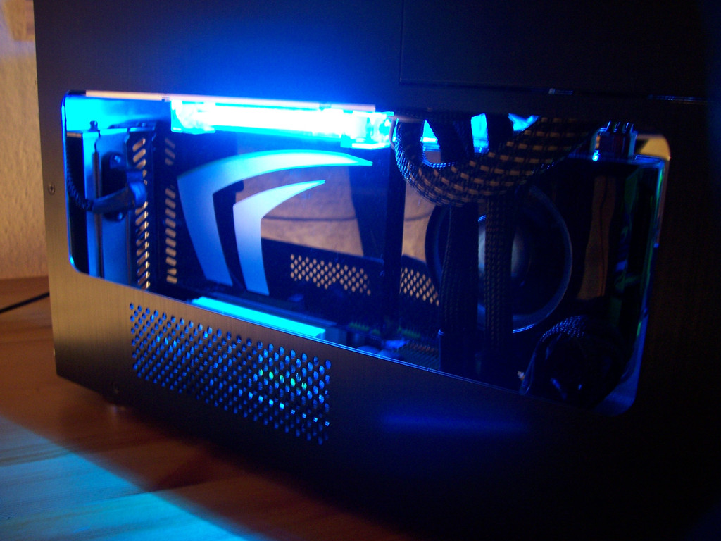

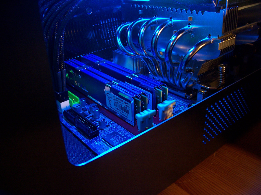

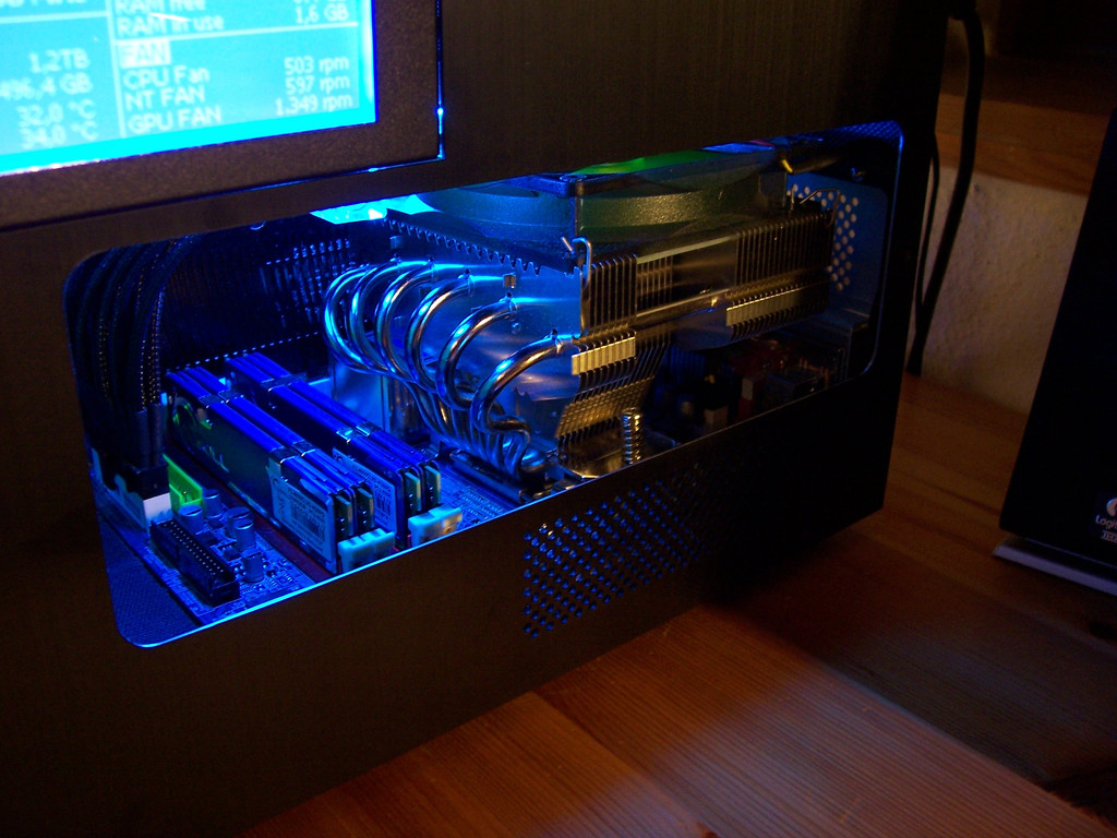

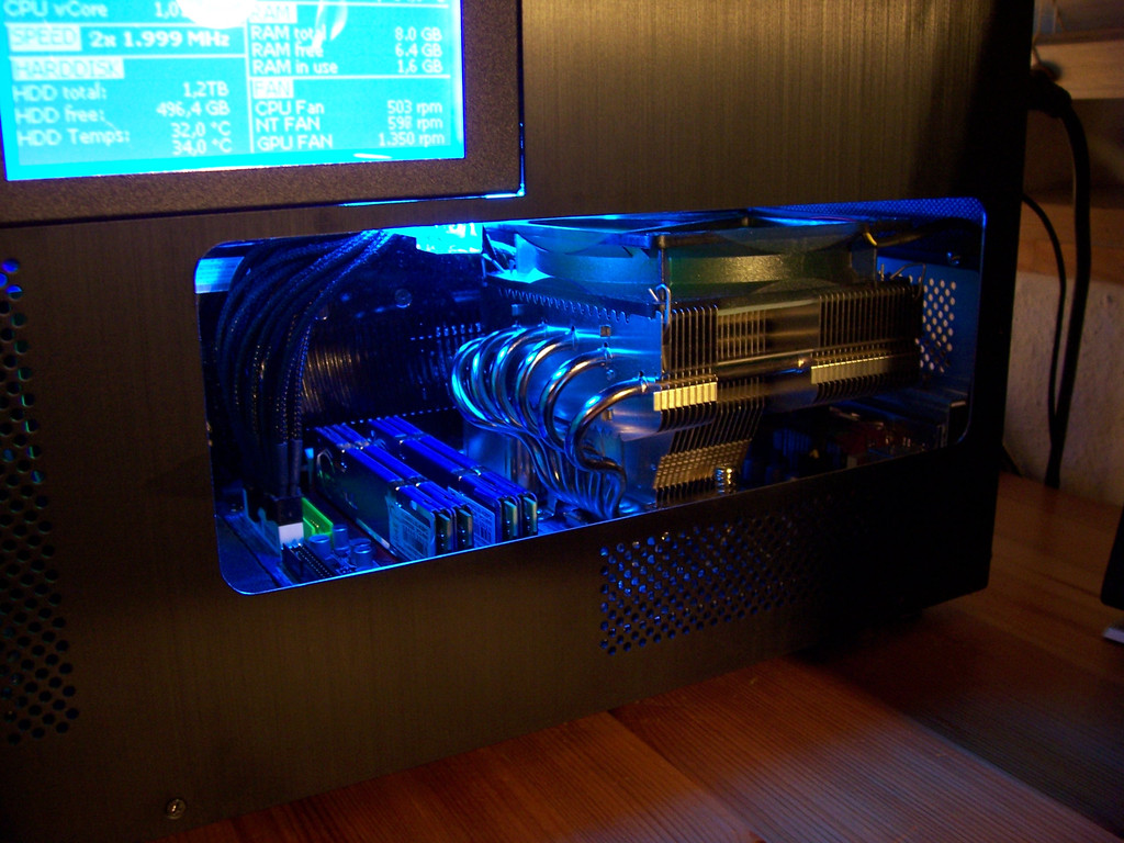

So, anliegend mal ein paar Fotos auf die schnelle. Wie gesagt, noch ohne Plexi.

Sehen Klasse aus, mit dem Plexi wirds dann ein richtiger Augenschmauß :D
Das will ich hoffen. :D

Ist´s done! Die Seitenteile mit dem bei www.stempel-hauser.de gefertigten Window und die grauen 50% lichtdurchlässigen Plexiglasscheiben sind verbaut.
Aufgrund der schlechten Lichtverhältnisse kann ich leider derzeit keine besseren Bilder liefern. Ich werde aber noch bessere Bilder hochladen. Bis dahin müssen die aktuellen Bilder erstmal ausreichen.
Na das sieht doch mal lecker aus.
Wirklich klasse, vorallem das Glas :)
Wenn du demnächst mal Zeit hast, kannst du ja mal ein paar im Dunkeln knipsen ;)
