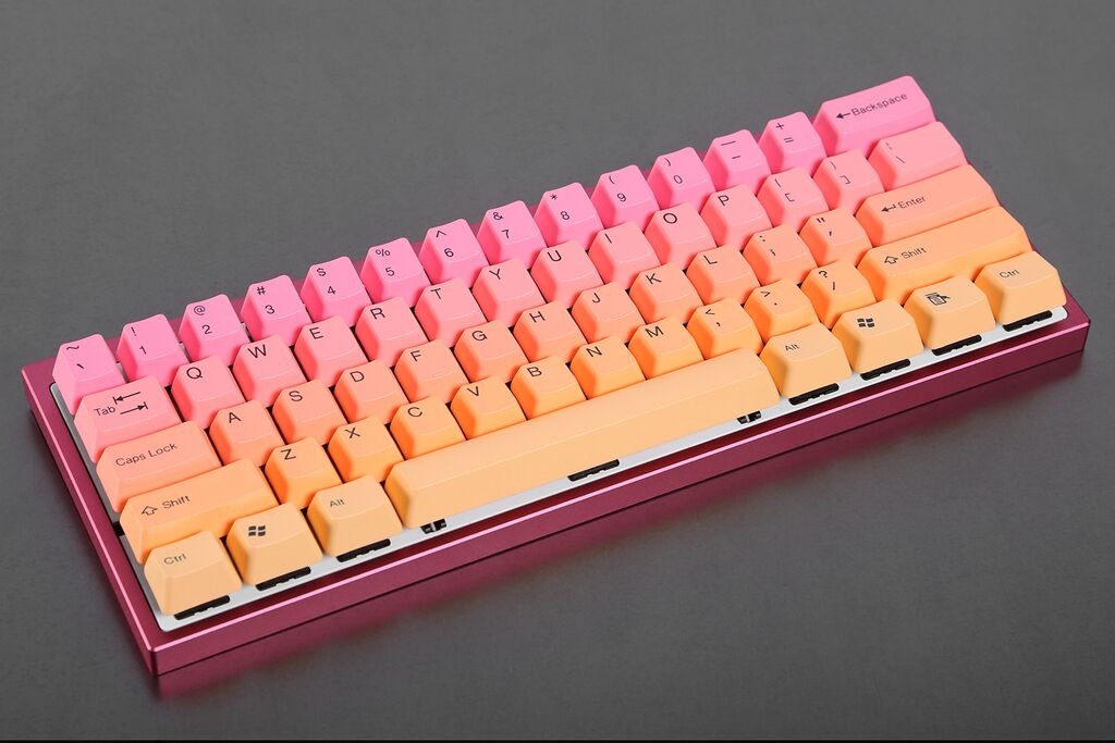

Bei einem richtigen Gehäuse würde ich nicht unter ein Tex Gehäuse gehen. Preislich sind wir da bei 130$ (inkl Versand) zzgl. Mehrwertsteuer. Dazu noch eine Plate für ca. 25 USD.
Vorteil der Skinny ist: Günstig, leicht, hoher Qualitätsstandard für relativ wenig Geld, unterstützt underglow, mehr oder weniger einzigartige Soundsignatur.
Nachteil: Auf Unterlage mehr oder weniger angewiesen, nicht massiv und eben die Soundsignatur.
Vorteil "richtiger" Gehäuse: Massiv, idR. etwas gedämpfter als das Skinny 60, außerdem weniger von Unterlage abhängig, Winkel ist oft verstellbar.
Nachteil: Für ordentliche Qualität sehr teuer, unterstützt nur selten under/sideglow.

Die Alu-Cases aus China haben auch ihren Reiz, da sie aus anodisiertem Aluminium sind, während das von der Pok3r lediglich pulverbeschichtet ist, was nicht ganz so langlebig (und schick) ist.
Aufgrund der soliden Konstruktion und des low-profile Designs habe ich mich aber dennoch für das Pok3r Case entschieden und bin damit auch sehr zufrieden bisher (:
Woher kommt denn immer das Gerücht, dass die Pok3r-Cases gepulvert sind? Gibt es da eine offizielle Bestätigung? Ich hatte selber eine Pok3r und das Case sah billigst gelackt aus...
Dass ein pulverbeschichtetes (richtig beschichtet, kein Schrott aus China!) Case nicht so haltbar ist wie ein eloxiertes stimmt auch nicht, gerade das Gegenteil ist der Fall.
Bei der Eloxal-Schicht bewegen wir uns im Bereich von 20–25 µm (Pulverbeschichtung 150 - 180 µm) - und das sind dann schon recht dicke Schichten. Praktisches Beispiel: Ich habe neulich eine eloxierte Alu-Plate nur leicht mit meinem Keycap-Puller touchiert und schon war das blanke Alu zu sehen.
Das sind mitunter alles Gründe, weshalb ich meine Sachen immer zu einem Pulverer bringe, der Ahnung vom Geschäft hat. Ich habe so viele eloxierte Cases (auch hochpreisige Teile aus Korea) gesehen und frage mich immer, wieso die Leute so dermaßen viel Geld für ein bestenfalls durchschnittliches Produkt ausgeben...
