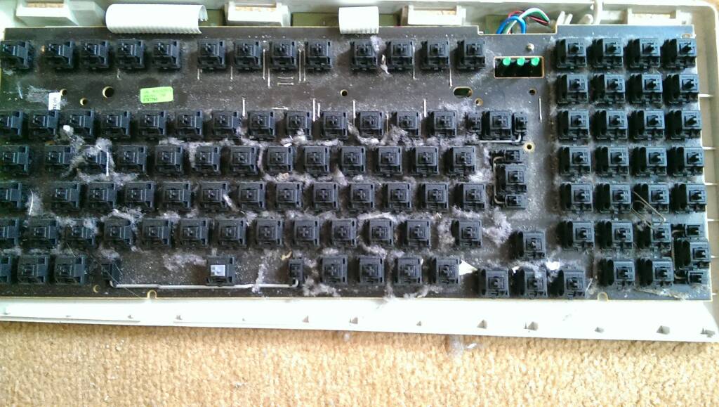

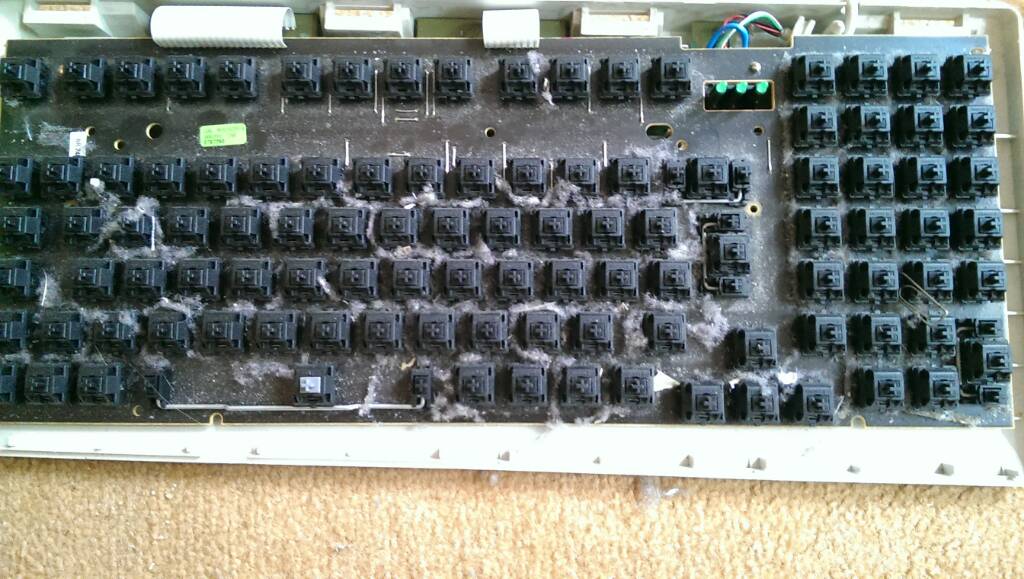

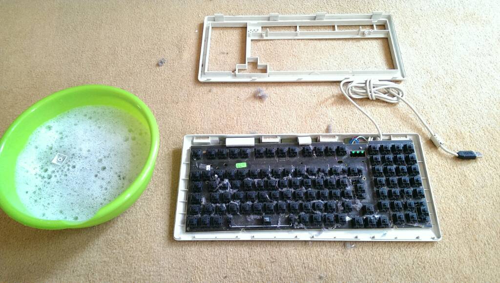

Die Tastatur von cumb.de mit MX-Black ist jetzt da. Fühlt sich zunächst nicht großartig anders an als meine Reds. Ich mache die mal kurz sauber und tippe dann mal richtig Probe.
