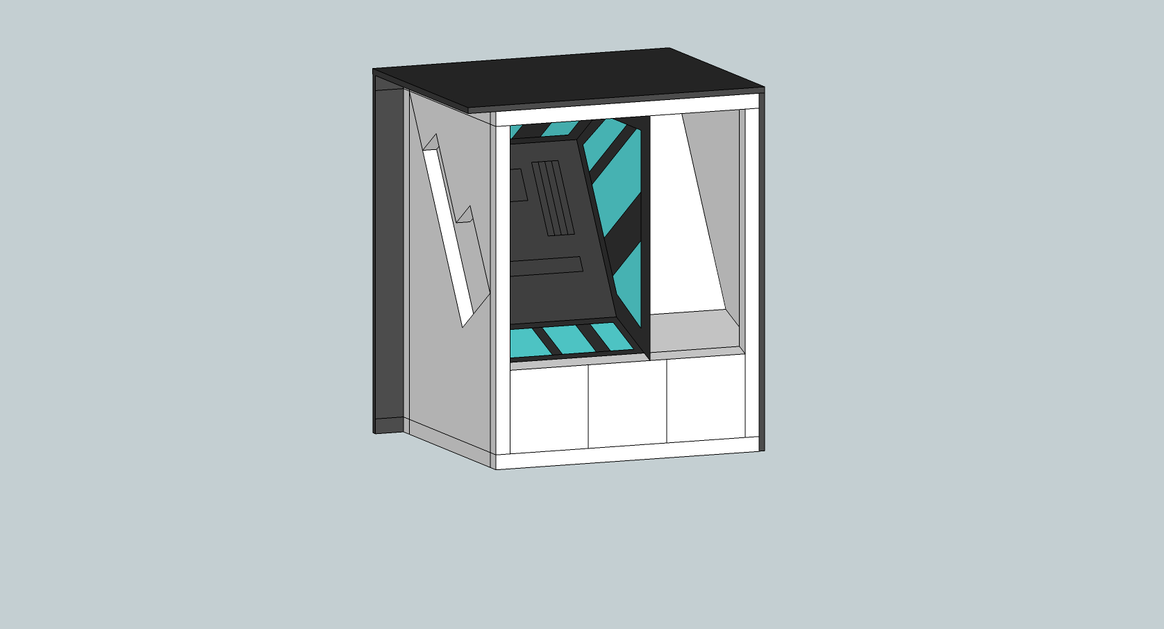

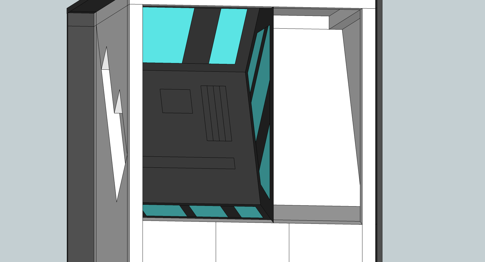

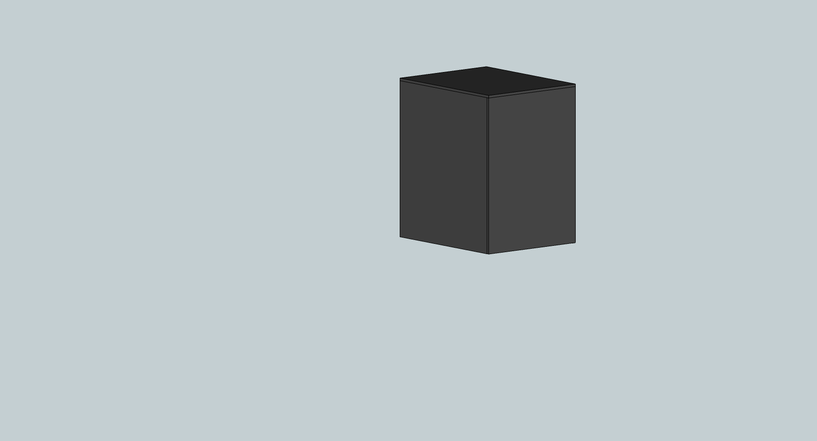

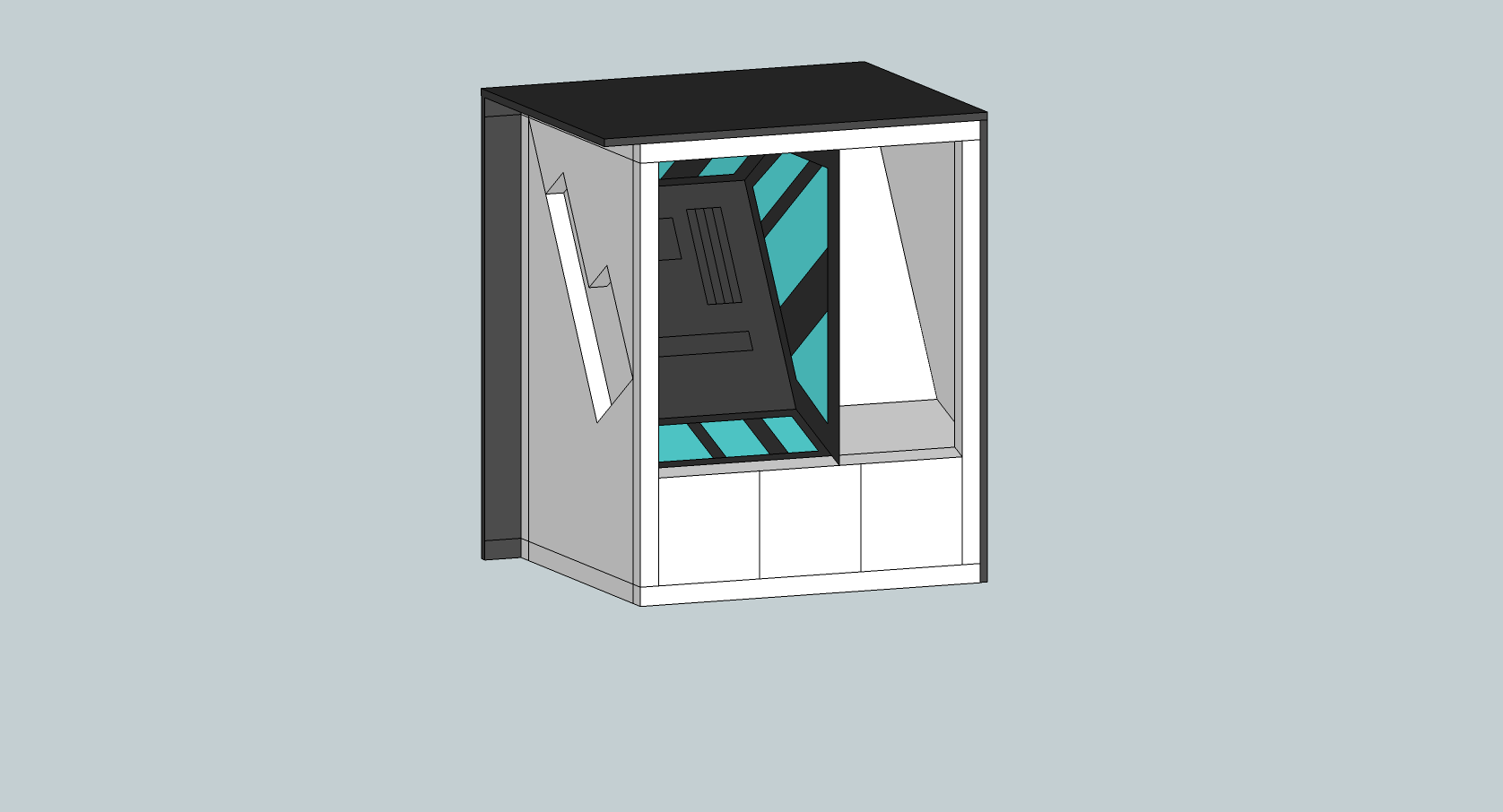

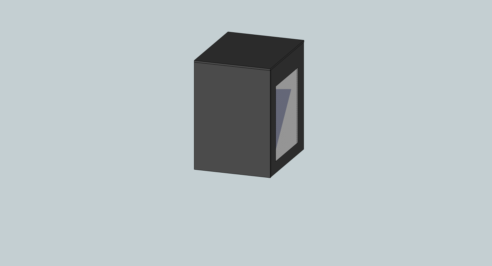

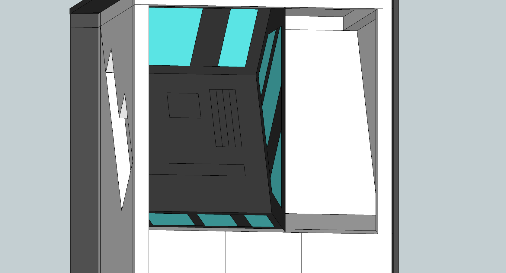

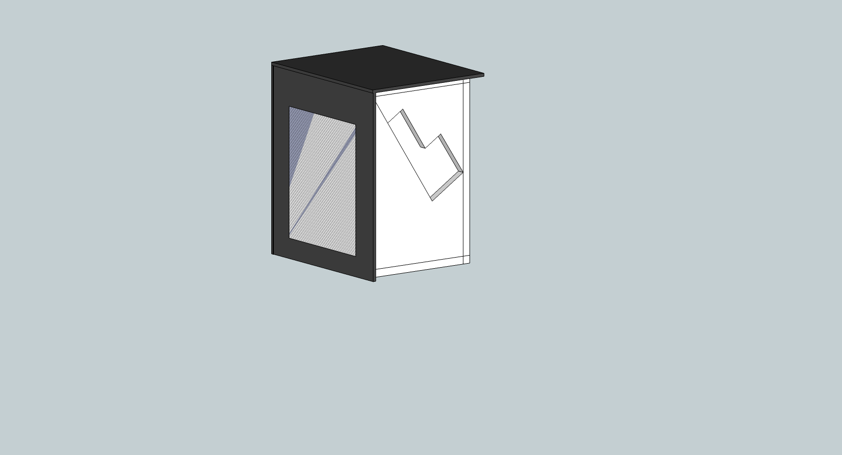

Bin gerade an der Sketup vorlage dran, damit ich selbst weiß wie es genau aussehen soll.
Die ersten Gedanken des ersten Quaders. Hier soll auch eine Wasserkühlung montiert werden.
Innen weiß ich noch nicht wie ich es einrichten soll. Die Hellblauen Stellen sollen matte Plexiglas scheiben sein, welche angeleuchtet werden.

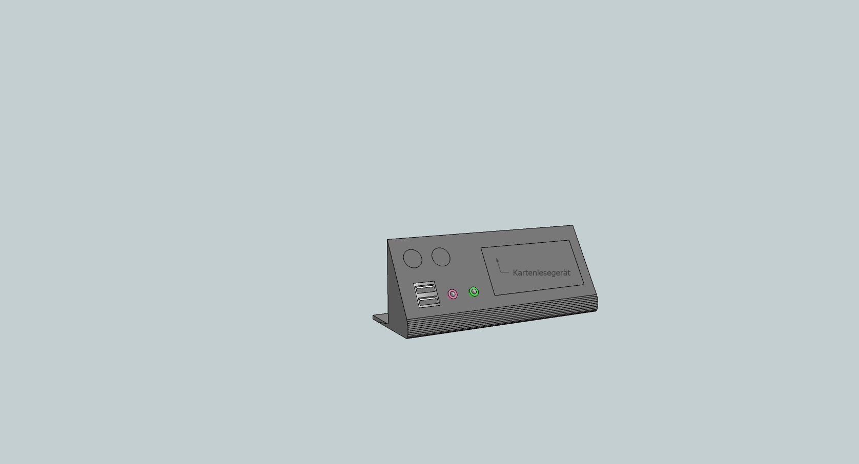

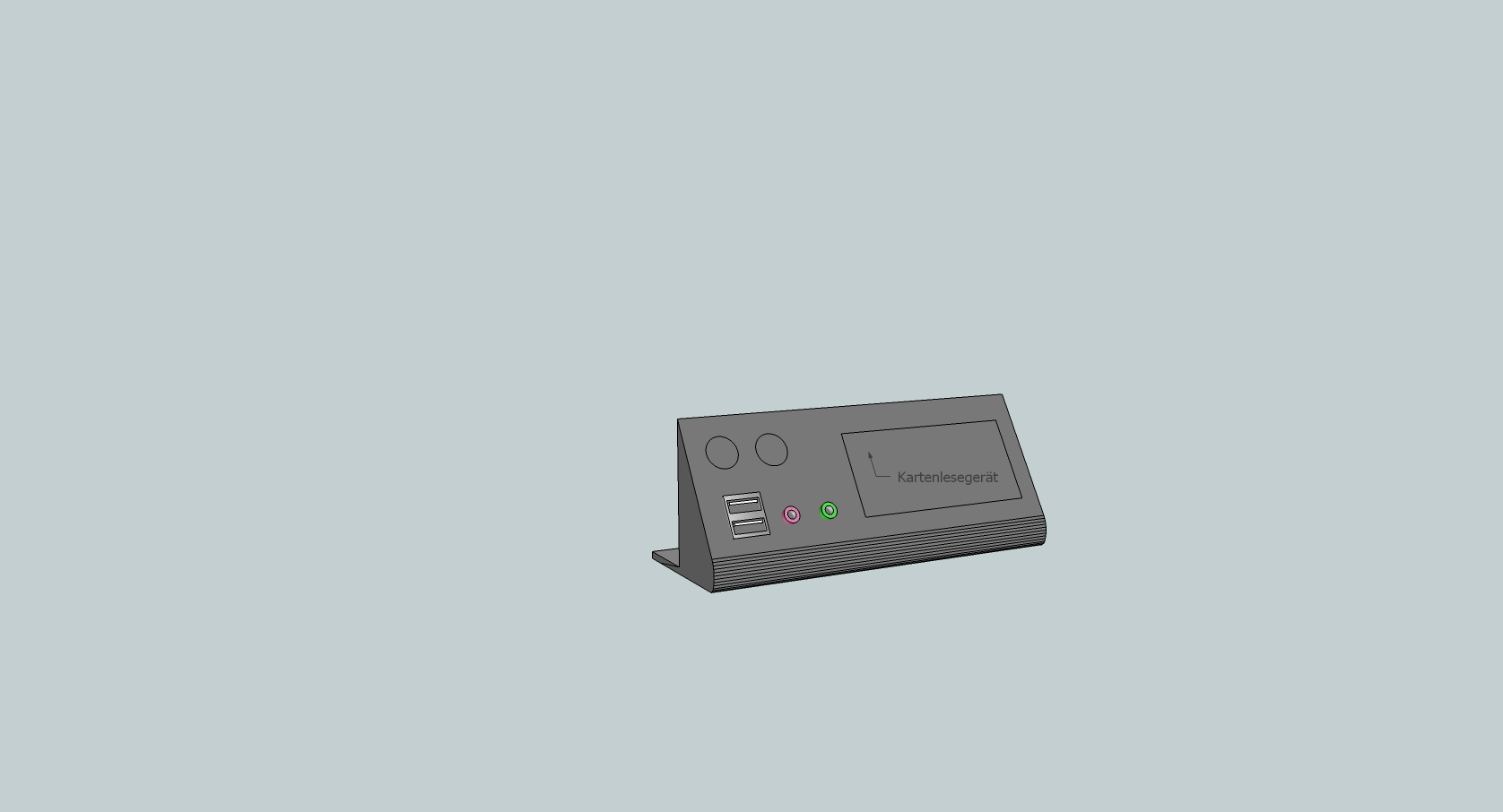

Ein DvD Laufwerk wird nur im Server eingebaut. Der Anschalter sowie das Front Panel kommt auf den Tisch. In ein Kleines Gehäuse
