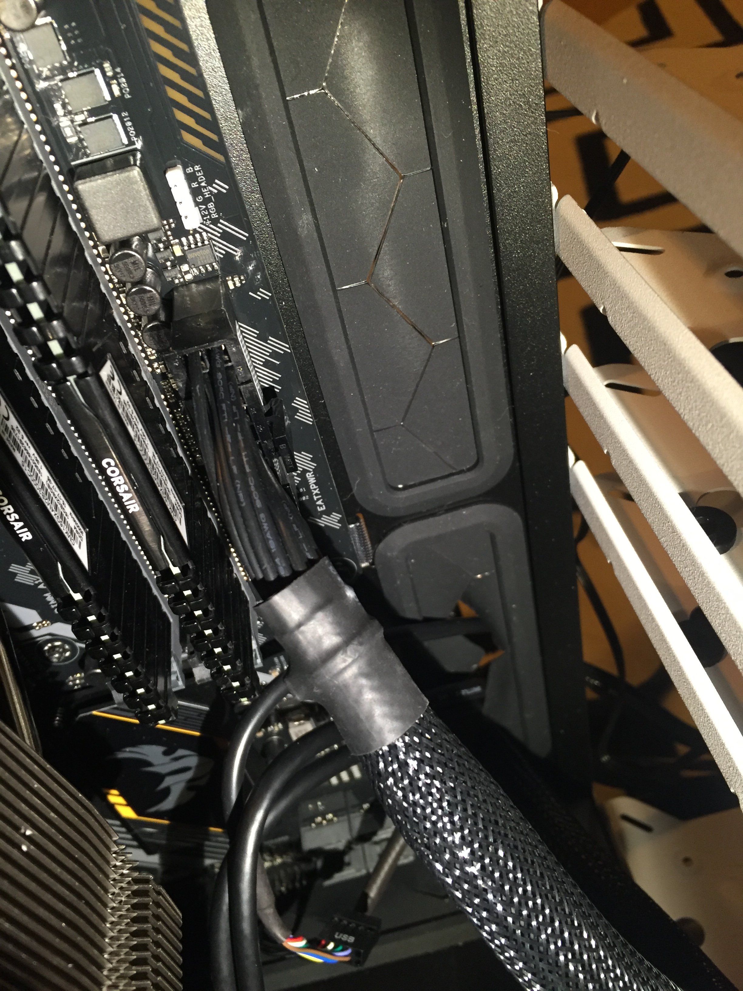

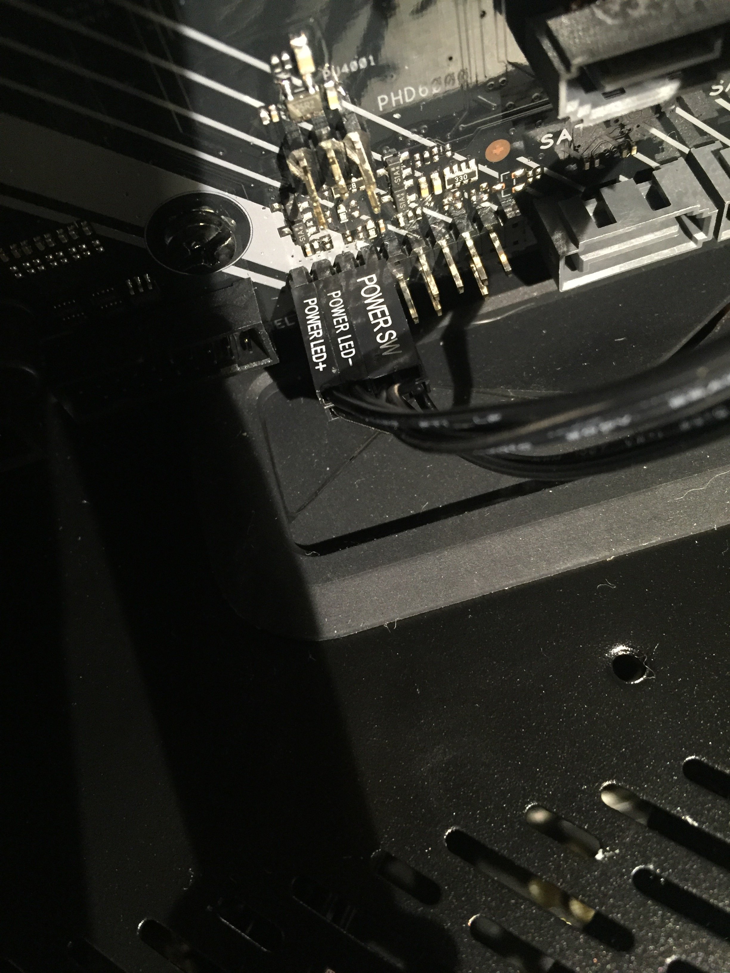

ich habe heute nach einer Video Anleitung mein PC zum ersten Mal zusammengebaut.
Der Rechner besteht aus folgenden Hardware:
CPU - Ryzen 5 2600
Lüfter - Noctua DH15
RAM - Corsair Vengeance CL15 16 GB Dual Kit
Mainboard - Asus TUF B450 Plus Gaming
PSU - Be quiet straight power 11 450W
Gehäuse - fractal design r6
Ich habe den Mainboard mit RAM und CPU an das Gehäuse montiert. Kühler und VGA sind noch nicht angeschlossen.
Alle Kabeln (Case-fan, 24 MB-Pin, CPU 8-Pin, Panelconnector-Pin, HD-Audio-kabel) sind ans Netzteil angeschlossen. Nun wollte ich erstmal einen Pre-start check machen bevor ich den Kühler und VGA anschliesse. Power-button gedrückt aber es geschieht nichts, Netzteil sowie Gehäuse Lüfte dreht sich nicht, Gehäuse LED leuchtet nicht, kein Pieps geräusch. Es leuchtet lediglich nur die LED von Mainboard.
Ich habe schon überall gegoogel aber nichts dazu gefunden. ich bitte um eure Hilfe
Vielen Dank

-die Abstandshalter zwischen Mainboard und Gehäuse auch an den richtigen Stellen verbaut?
-den An/aus Taster (Power SW) auch wirklich richtig angeschlossen?

Am Gehäuse sind schon Abstand-Pin eingebaut und die passen alle zum Mainboard. Mainboard eingesetzt und festgeschraubt.
Power SW hab ich neben LED+, LED- wie Anleitung angeschlossen

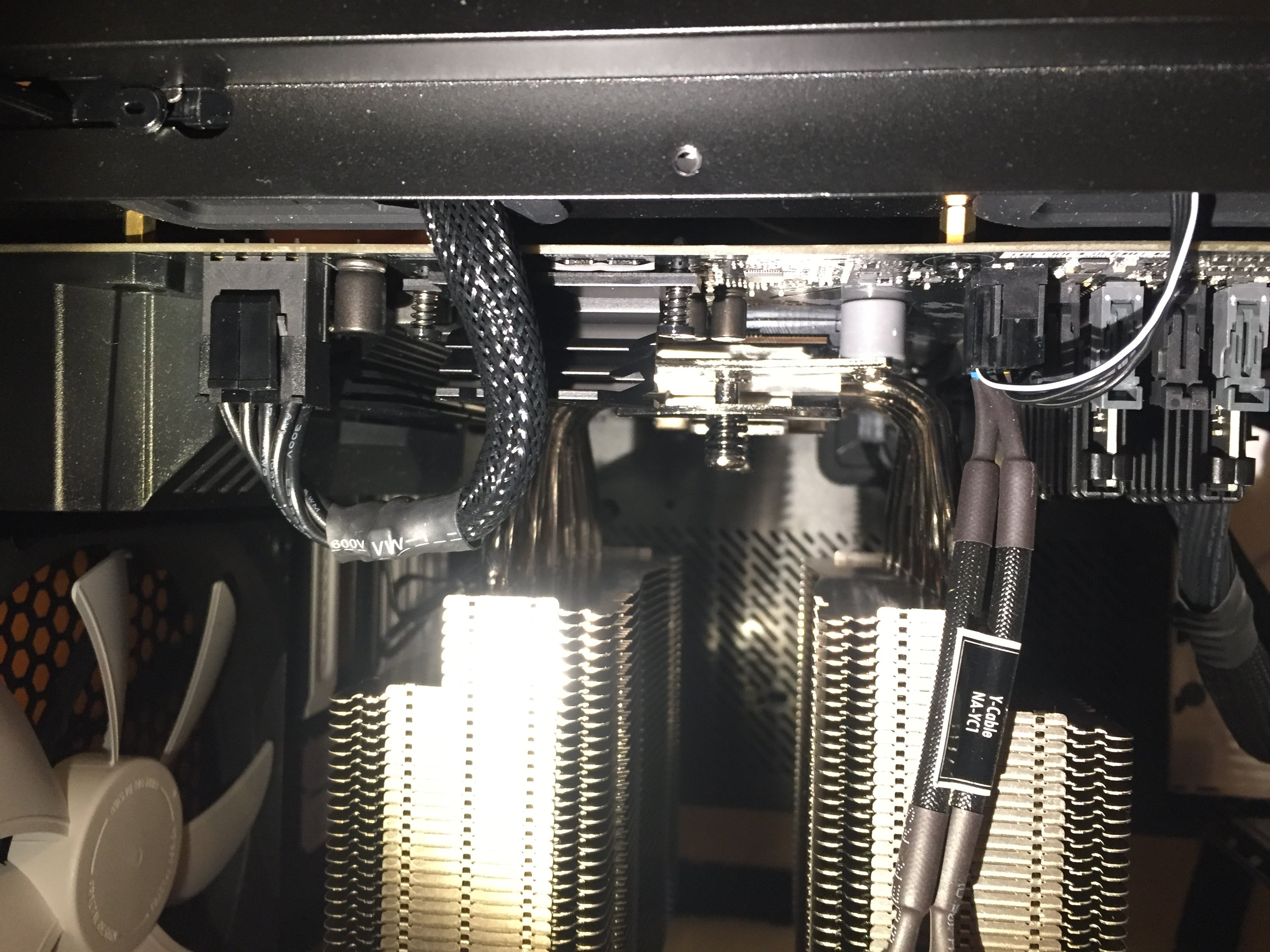

So ich hab den Kühler montiert und ans CPU-Fan connector angeschlossen.
VGA noch nicht montiert da ich gelesen hab dass man den PC auch ohne Grafikkarte anmachen kann.
Das Problem besteht weiter hin als ob das Mainboard gar kein Strom bekommt.
Kabeln am Netztteil und Mainboard habe ich überprüft, die sitzen bombenfest und wackelt nicht.

den Power SW Taster mal abstecken und mit nem Schraubendreher die Pins mal für eine Sekunde drücken, damit umgeht man den Taster, denn der kann auch einen defekt haben
Hab mit einem Schraubendreher beiden Pins überbrückt und es tut sich nichts. Ist das Netzteil somit defekt?
