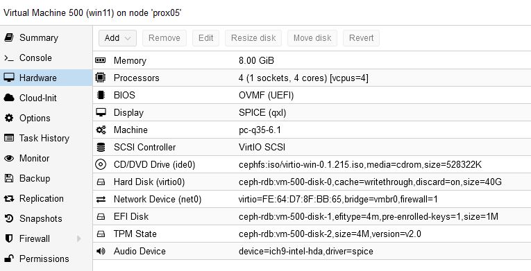

Wolly300 schrieb:
Welche VM's hast du da alle laufen?
Könntest du mir einen Screenshot von der Hardwareseite eines Microsoft Betriebssystems schicken?
Anbei ein Screenshot wie es bei mir bei meiner kürzlich angelegten Win11 VM ausschaut, mit der ich testen wollte ob das vTPM damit klappt - ja sieht gut aus.
