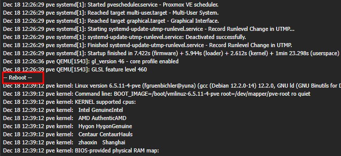

ich habe leider das Problem, dass mein Proxmox Home Server sich mehrmals am Tag neu startet.
Dem Log kann ich keine Auffälligkeiten entnehmen (bin aber auch kein Experte), es steht nur der Hinweis "Reboot" und das wars. Ich kann mir das Verhalten nicht erklären.
Ich habe am Proxmox Host keine Veränderungen vorgenommen, an VMs laufen nur ein OMV, ein Jellyfin Container und eine Linux VM.
So sieht es im Log aus:
Bin für jeden Denkanstoß dankbar.

Sieht für mich nach nem Hardwarefehler aus, sonst würde es anders im Log stehen.

Welches log ist das?
Was steht bei journalct --boot -1
Gibt es Auffälligkeiten im Betrieb bei dmesg?

Das Proxmox Log vom Host, welches wohl das journalctl abbildet.
Angehängt habe ich das log was ich bekomme, wenn ich deinen Befehl ausführe'.
