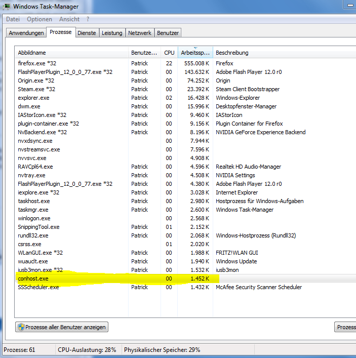

Ich vermute, mir einen Virus eingefangen zu haben...
Nun, ich habe heute Nachmittag ein "Tool" heruntergeladen. Es hat funktioniert aber ich glaube ich habe mir dadurch was eingefangen. - Habe in den Prozessen geschaut und dort ist wirklich etwas auffälliges.
Dachte ich, den Prozess zu beenden...
Eine Fehlermeldung kommt "Der Vorgang konnte nicht beendet werden, Zugang verweigert"..
Wie kann ich ihn trotzdem beenden?

Es handelt sich um "conhost.exe" - Prozess. Der vorher NICHT drinnen war in der Liste!
Ich habe einen Virenscan gemacht. Der hat einen Prozess gefunden welcher aber anders heißt. Habe ich mir jetzt nicht gemerkt, habe ihn entfernen lassen und neu hochfahren. Steht nicht mehr in der Liste!
